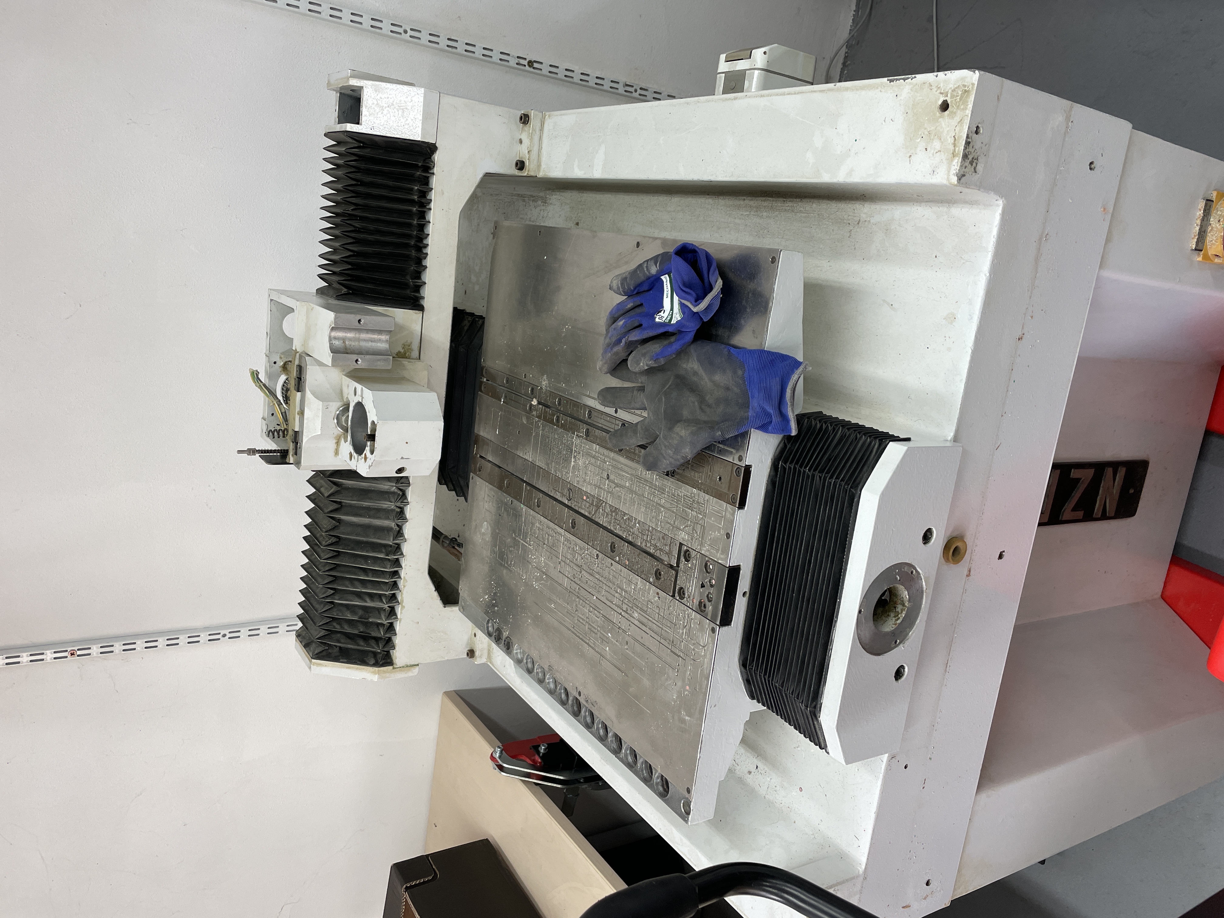

Ahoj, pár lidí se o to zajímá, tak sjednotím informace tady, třeba to někoho bude bavit prohlížet.
Příběh začal začátkem tohoto roku, kdy jsem objevil na inzerát tady na foru, strojek si prohlídnul a koupil. Byl to strojek s 60k RPM vřetenem, výměníčkem, tunou staré elektrotechniky a pneumatiky. Rozjezdy cca 500x500x40
Původní stav ...
yoda
Příspěvky: 311
Registrován: 30. 12. 2016, 11:44
29. 7. 2022, 5:31
Chvilku jsem na to koukal a nakonec to celé rozebral, nechal jsem si jen konstrukci a všechno ostatní skončilo ve sběrném dvoře ...

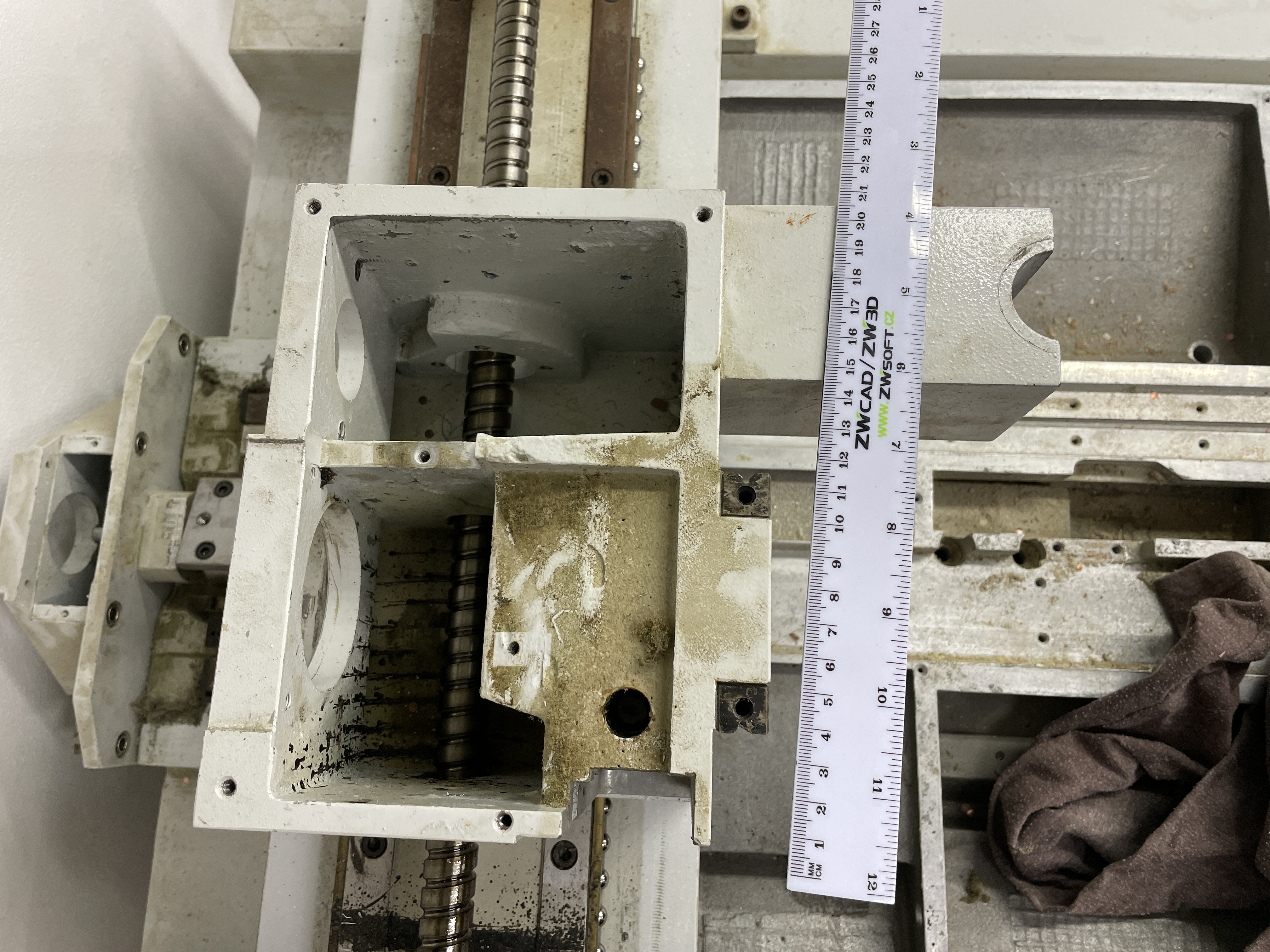

Chtěl jsem zachránit seřízené lineáry na všech osách, ale to vyžadovalo přefrézování "budky" pro X osu a její celkové překonstruování ...
yoda
Příspěvky: 311
29. 7. 2022, 5:44
Osu Z jsem použil totožnou co mám na hobby routeru, podložené to je ocelovou, oboustranně broušenou deskou a celé k sobě sešroubované. Mám hodinky do 0.01 a celkem se to podařilo udržet.
Původní stůl jsem nakonec vyhodil a nechal si vyfrézovat ocelový základ, ke kterému přijde hliníkový T stůl.
yoda
Příspěvky: 311
29. 7. 2022, 5:48
Dnes je to konstrukčně zrepasované, na celkovém rozjezdu XY jsem udržel 0.02 mezi rohy, takže jsem spokojen. Rozjezdy se změnily jak jsem potřeboval na 500x500x150. Osazeno bude nesmyslně silnými 750W servy, ale vyšly mi nejlépe velikostně. Vřeteno 30k RPM, 1.5kW, ISO20, ATC na 8 kuželek.

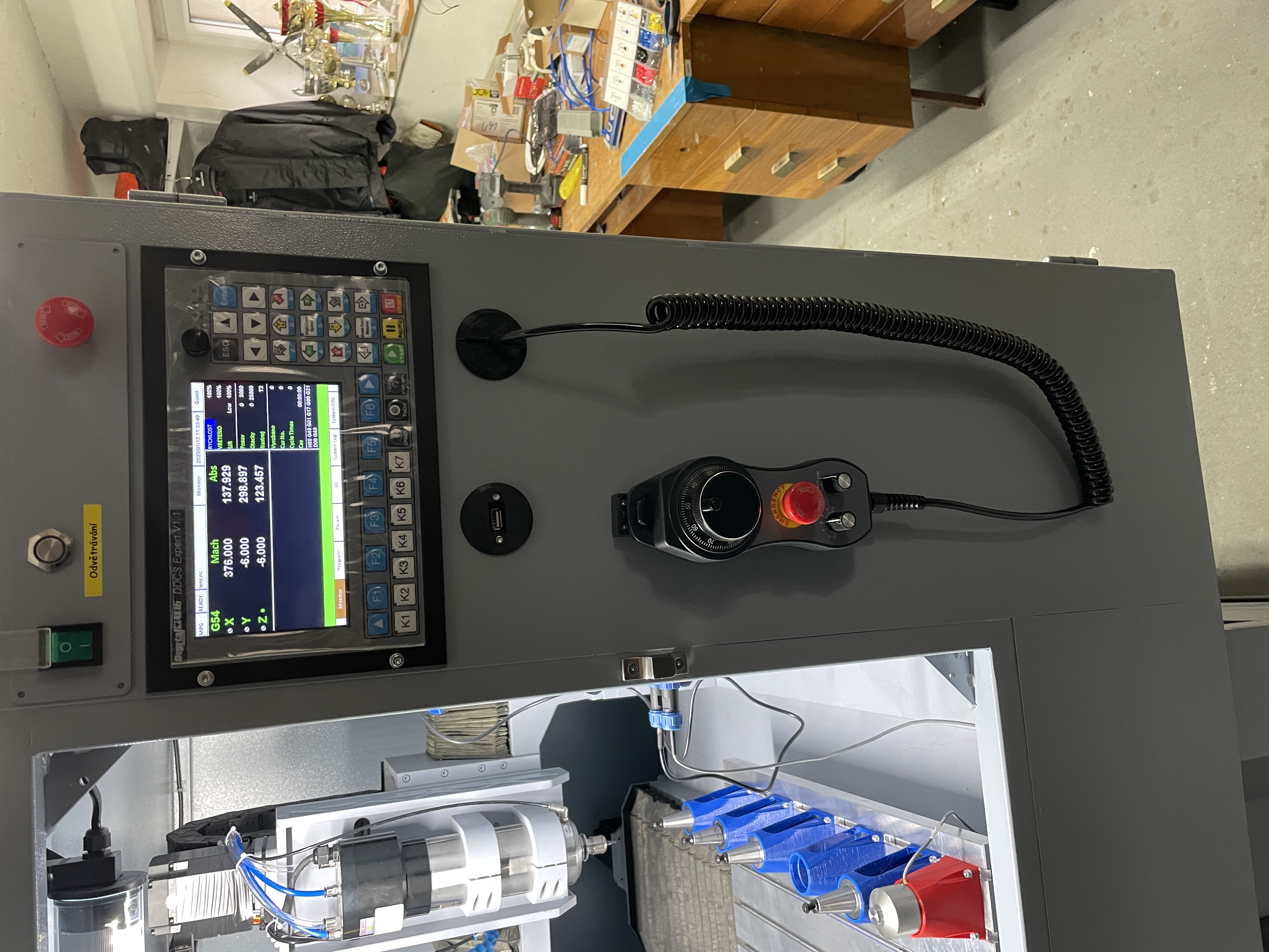

Tak jsem to dokončil. Ve zkratce:
750W serva ... rychlost jsem nastavil na 12m/min
vřetýnko 30k, 1.5kW
výměníček na 5 kuželek
3D probing
Z offset sonda
... jdu stavět další, mám ještě zásoby :-)

Martinhora
Příspěvky: 1008
Bydliště: Rokycany
12. 1. 2023, 12:37
Viděl jsem naživo je to pěkný.
Radku - přívod k sondě bych udělal kroucenej drát - ať to trochu vypadá
Přívod k nástrojové sondě nějak spodem - ať to trochu vypadá :lol:
Izolepu ze Zmotoru pryč a zakrytovat - ať to trochu vypadá :lol:
Pořešit kryt zásobníku - ať to trochu vypadá :lol:
Sorry jako, ale nemohl sem si pomoct .... :lol: :lol:

yoda
Příspěvky: 311
13. 1. 2023, 9:43
Martinhora píše: 12. 1. 2023, 12:37 Viděl jsem naživo je to pěkný.
Nojo, ale kdybych dotáhnul tyhle detaily dle normy "martymountain", potom by si lidi řekli, že to mám hezký jako Ty. A především bych Tě tím donutil si na svoje krabičky dát alespoň nějaký barevný kolečka, abys to měl o ždibíček hezčejší :D
