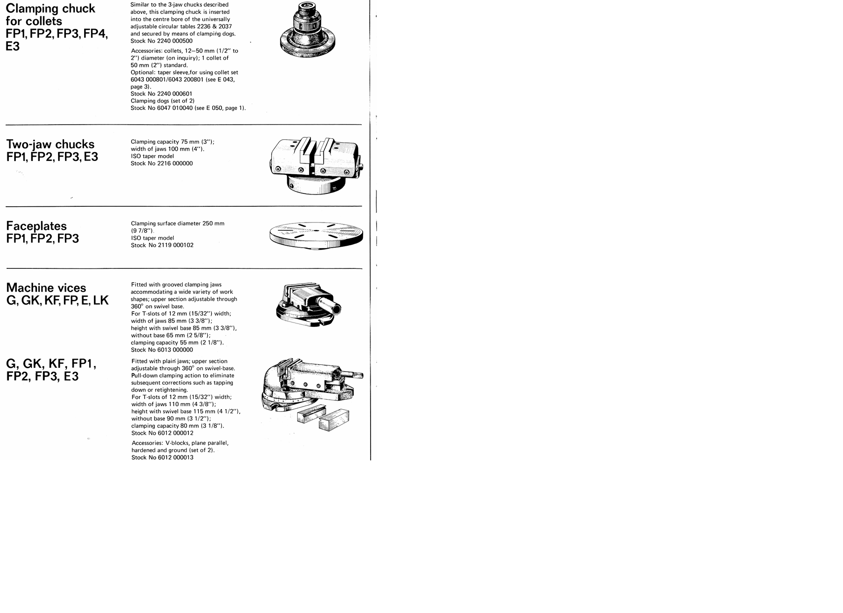

Ahojte už dávno sa u mňa objavili tieto dve veci ktoré som zatiaľ nikdy nevyužil.
Jedna vec je zrejme nekompletná delička na Mn80.??
Druhá vec je samostrediaci zverák , podľa stavu asi nikdy nepoužitý. Ten by som rád využil.
Nemá doma niekto taký istý??
Upínací otvor je priemer 46mm a vo vnútri je závit , ale aký?? Mám doma len metrické mierky. Stúpanie 4,5 je málo a 5,0 už je moc. Takže tam bude niečo iné.
Neviete aký tam je závit?

Ten svěrák je Deckel. Je na děličku k FP1, ta starší se závitem a dutinou na MK4. Rozměr toho závitu ale z hlavy nedám.

závit je M45x3 :) teda na deckelu, tohle ale podle mě není deckel, ten vypadá jinak :wink:

Tak dnes po viacnásobnom meraní kedy som znovu použil metrické mierky to vychádza na závit M45 x 4,5. Nedá sa tam dosť dobre dostať. Spravil som odtlačok a bude to ono.
Skúsim to narezať na guľatinu a uvidí sa.
