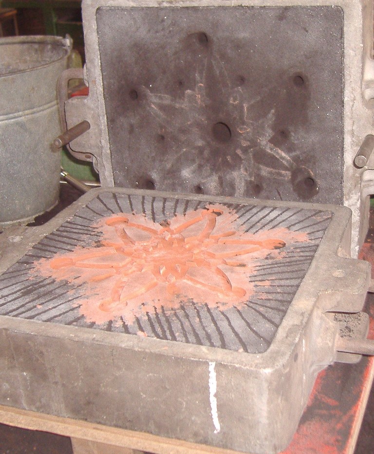

Do čeho je to zaformovaný?
Krásný den přeji.
Nechci odpovídat za Zexnera, samotného mě zajímá co konkrétně používá. Ale tipoval bych něco jako toto: https://www.chcipisek.cz/slevarenske-pisky/sandmix/
Co mě mile překvapilo je, že to jde konečně koupit v rozumném množství. Oproti klasické bentonitové směsi se s tím dělá mnohem lépe, aspoň co se formování týče. Neosychá to, takže se to tak nedrolí, máte víc času, má to jemnější vykreslení detailů.

Testone: A ještě k doplnění. Ty olejo-bentonitové směsi (nebo organobentonitové jak jsme tomu říkali my) jsou v pohodě kombinovatelné s klasickou bentonitovou směsí. Ta olejo-bentonitová se použije jako modelová (ta co je v kontaktu s modelem při modelování) a na vyplnění se použije klasika, která je levnější a jde recyklovat.

Ahoj, k tomu krytu karbecu co jsem odlil.
Smrštění bude okolo jednoho procenta, rozteč děr by snad měla vyjít.
Zaformovaný to bylo přesně do toho zmiňovaného olejáku od Sandteamu. Nutno říct, ve škole jsem dělal s olejákem od Foseca a to bylo ještě mnohem lepší. Tenhle se strašně “mastně” lepí na ruce. Každopádně detaily to přeneslo dobře, s odseparováním modelu (původního dílu) nebyl problém (ovšem mám na to svoje postupy).
Použít oleják jen jako “modelku” (relativně slabá vrstva doléhající na model) je samozřejmě možný ale já to nikdy dělat nebudu. Důvodem je, že se to blbě separuje od té druhé použité směsi (třeba od bentonitu). Oleják stejně jako bentonitová směs jde opakovaně používat ale oboje začnou hodně ztrácet své vlastnosti, když se navzájem smíchají. U olejáku se pouze seškrábně s formy šlupička písku který se “spálí” a je černý a zbytek se znovu použije.

testone píše: 6. 1. 2025, 11:38
zexner píše: 5. 1. 2025, 10:32 Kryt na historický karburátor. Už jsem to strýcovi sliboval fakt dlouho, tak jsem se k tomu konečně dokopal. Trošku jsem poupravil i čitelnost spodního textu “BOLOGNA”, který byl po těch letech skoro pryč.
pěkný
slévárenství je řemeslo který mě nepřestane fascinovat
Už jsem si párkrát pohrával s myšlenkou to tady na fóru víc popsat v samostatných tématech nějaké teoretické základy, zajímavosti a rady do slévárenství ale nevim jestli by o to byl vůbec zájem vzhledem k tomu, kolik práce by mi to dalo aby se to dalo číst.

zexner píše: 6. 1. 2025, 9:50 U olejáku se pouze seškrábně s formy šlupička písku který se “spálí” a je černý a zbytek se znovu použije.
Kluci co lejou mosaz mají ty olejáky časem úplně černy ,když to už stojí za ho.. tak se přidá trocha válcového oleje a je zas použitelnej.

zexner píše: 6. 1. 2025, 9:57
pěkný
Hlasuji pro. Tohle je ohromne zajimave tema. A klidne tu muze byt jako kratky popis toho, co a jak jsi delal. Uz to pomuze pochopit nektere veci, ktere jsou pre nas (nebo teda mne) nezname.

fmodel píše: 6. 1. 2025, 11:17
Jak jsem psal, je lepší (pokud to jde) tu černou spálenou vrstvu písku vyhodit a nezamíchávat ji do zbytku. Olejem se to oživit dá ale postupně začne degradovat celý zbytek olejáku. On i samotný oleják mírně osychá a pak se musí oživit.
