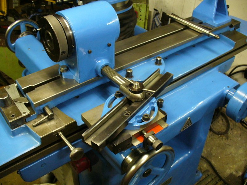

Ahojte,
pri potulkách YT som narazil na zaujímavý prípravok k frézke. "Vynálezca" ho volá ThreadExpress, natočil o ňom asi 10 videí plných v podstate rovnakých kecov, ale ale ohľadom toho ako má vyriešenú zmenu stúpania je tajomný ako hrad v karpatoch. Máte nejaké nápady, čo je vo vnútri záhadnej šedej skrinky?

Delava se to tak ze od vretena te univ. Mas ozubeny hreben ktery ti to prevadi na linearni pohyb. Ten privedes na kamen ktery ti jezdi v pravitku ktere ma nastavitelny uhel. Kdyz je pravitko presne kolme k ose rotace vretena univ. Tak to ma nulove stoupani. Zmenou uhlu delas libovolne plynule nastavitelne stoupani.

Zvero: je to ten istý princíp, ako keď skladas na klasickej freze pohananu delicku. Stúpanie a smer sa robí cez ozubené kolesá, nič nové pod slnkom.

Ma tam matici kterou povolis a pak presouvas takovy jezdec po stupnici na ktere je stoupani. Takze v tom urcite nebudou vymenna kola.

robokop píše: ↑14. 12. 2024, 3:29 ...Zmenou uhlu delas libovolne plynule nastavitelne stoupani.
Myslíš taký princíp ako je v prístroji na brúsenie šróbovíc k BN102?

Koukal jsem na přípravek k Deckel a je to v principu to samé co jsi dal na tu fotku - k BN 102.
Tím ale neuděláš závit - odhadl bych šroubovici max do 45°.
Jak píše Robocop - přepákování z matice na šroubu - nějak mi vychází, že stoupání by nebylo konstantní.

Nejak tak to bude. Maximálny rozsah je podľa opisu 2", posuvová skrutka je však násobne dlhšia. Naviac zodpovedalo by to tomu, že rozsah kedy je chyba nelinearity pre závit ešte akceptovateľná, je obmedzený.

taky myslim ze by musel byt udelany kompletni paralelogram, ale treba to na kratkem zdvihu neresi

takze ta posledni varianta jak jsme se o ni bavili
