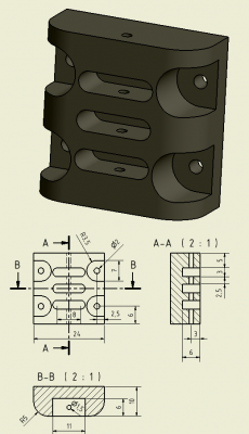

Potřebuju vyrobit součástky podle náčrtku níže. Z mosazi tl. 10 je to vcelku jednoduché frézování, na které teď ale nemám techniku. (Díry d2 a d1.5 si dovrtám ručně.)
Kdyby se někomu do toho chtělo, potřebuju aktuálně 2ks, ale s výhledem do budoucna bych spíš uvítal vyjetí "polotovaru", kde by bylo několik kusů v řadě (čelem s dírou d1.5).
Přesnost stačí na desetinu, borci v Německu to odlévají do jakéhosi silikonu a montují na modely mašinek bez dalšího obrobení...
