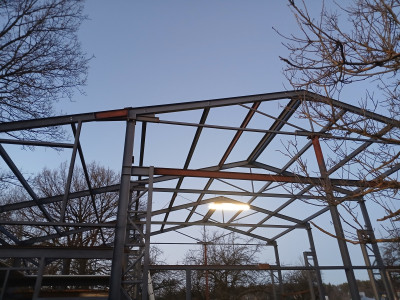

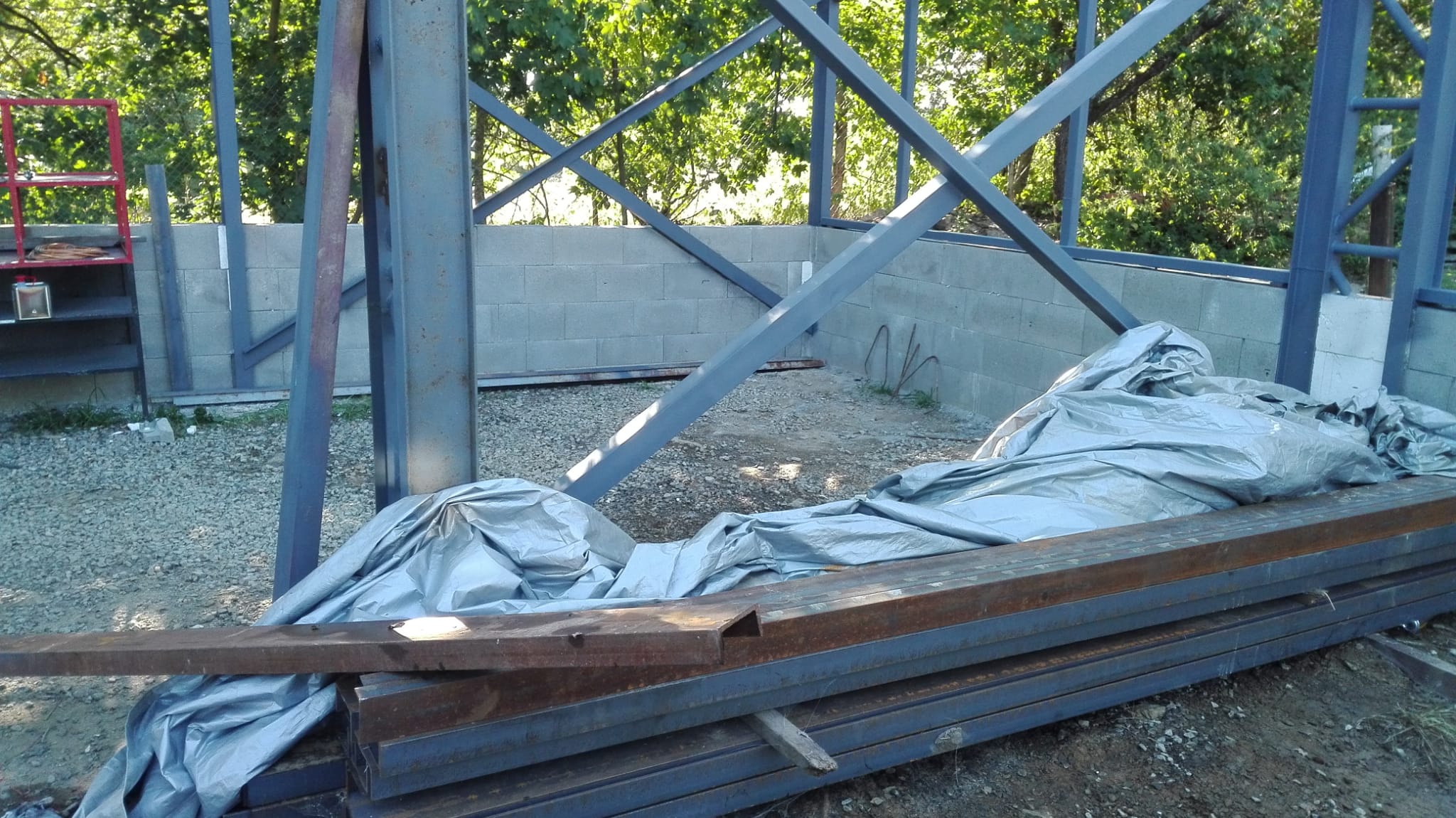

Tak zase něco
Příspěvky: 7570
19. 1. 2025, 5:11
Nějak tam nevidím žádné zavětrování
na to si statici docela potrpěj a myslím že dobře věděj proč
Počítá se s ním?

Ale jsou, neboj :-) a budou další. Jsou tam L profily /100x100x10/. Teď jen spodní. O víkendu tam začnu ládovat zbytek. Nad spodní kříže půjdou ještě jedny - dva kříže nad sebou - to by jinak jeřáb rozebral - i když tam bude 7,5 kW měnič s brzdnýma rezistorama. Ve střeše budou táhla se šponovákama /4 ks/. Chtěl jsem to mít trochu gumový, aby se tam dobře dávala střecha a nepřekáželo to. Samo to nespadne a vítr tohle nezbourá. Hodně se to zpevnilo těma účkama mezi vazníkama - někdo je dává nad v délce. Je to jednodušší, ale tohle mnohem pevnější. Tohle fakt neošidíš.
Teď tam naházíme podsadu na tohle, ale to kámoš bude muset vzít lesovůz :-) . Nebudu muset svíítit :wink:

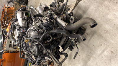

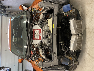

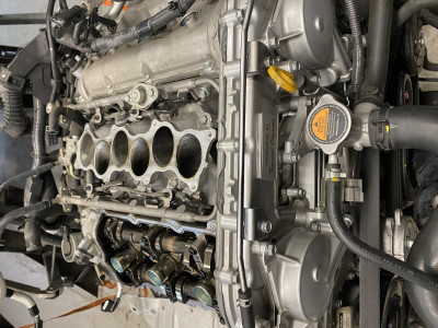

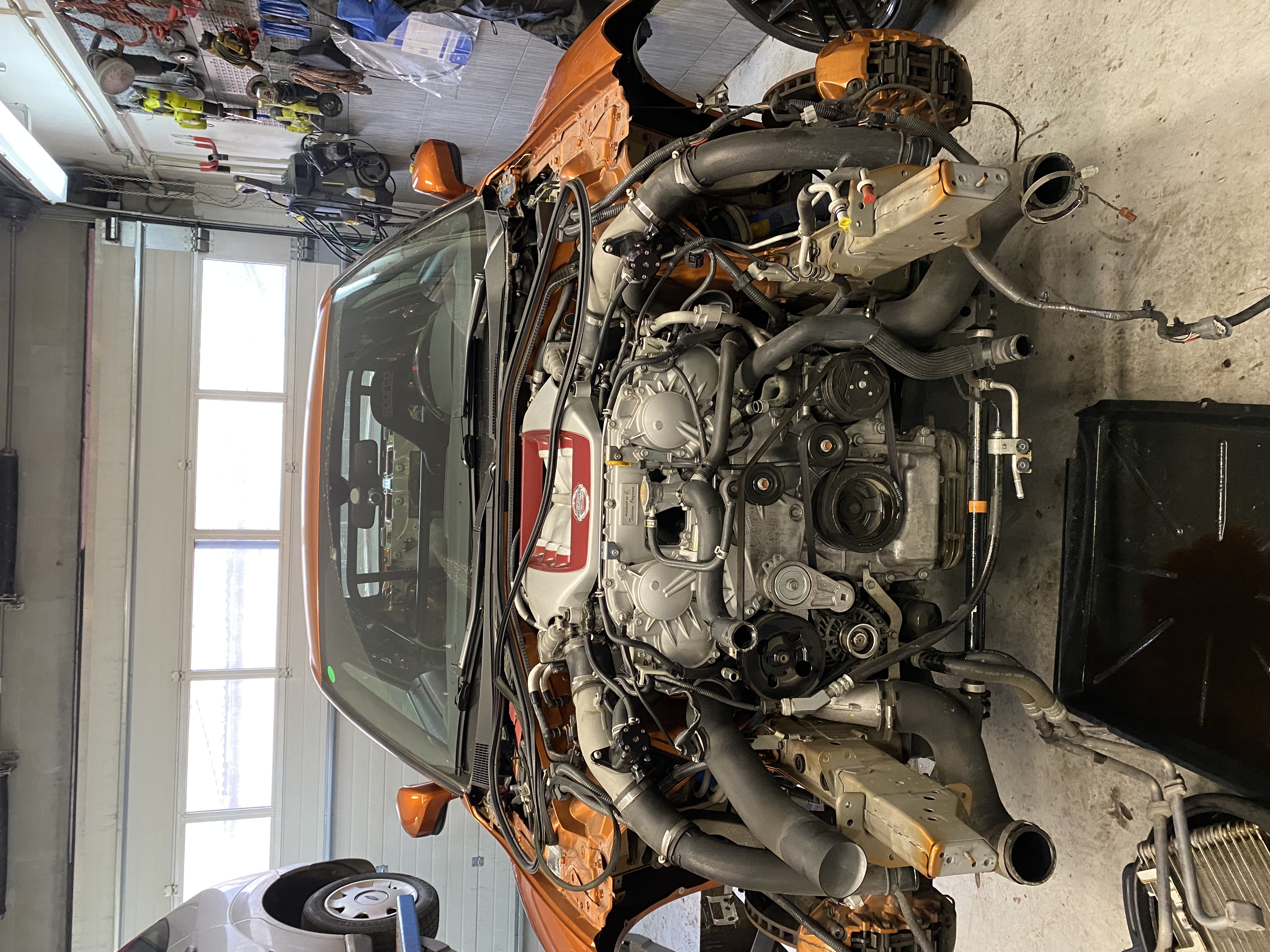

Předsezoni udržba 🤣

Modros: to si na ten motor omylom vysypal krabicu s hadicami? :lol:

jergus.balaz píše: 21. 1. 2025, 5:41 Modros: to si na ten motor omylom vysypal krabicu s hadicami? :lol:
:lol: přemejšlim že to vystříhám :lol:
