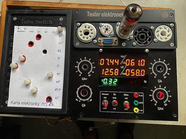

Návrat k tématu. BM215 měly na sobě kolíčkový přepínač. Tato součástka mi učarovala. Všechno by se sice dalo udělat několika kablíkovými propojkami, nebo použít hafo přepínačů. Já jsem se vydal touto cestou. Zlacený kolíček od čínského soudruha mě postrčil dál a po nějakém čase jsem vymyslel toto. :D
Kolíčky nemají plastové čepičky, tady nevím jestli 3D tisk nebo soustruh. Přepínač velikost 85x145 mm, přední panel ABS 0,4mm tryska

Teď už finální přepínač, vč. kolíčků. Panel jsem musel bohužel tisknout znovu, neb pravý horní šroubek byl o cca 0,5 mm jinde. :cry: Tedy dalších 6 a půl hodiny. ABS plnění 80%. Přepínač je už ve finální podobě, smontovaný a vyzkoušený. Na to, že je to několika vrstvý sendvič a vše je vrtané na stojanovce mám souosost děr okolo 0,1 mm.

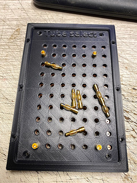

Nemáš náhodou vyfocené i ty ostatní vrstvy před složením? Nějak mi ten princip spínání není jasný (schema jsem viděl, cíl imho chápu).
lubbez
Příspěvky: 3447
24. 1. 2025, 10:58
Originál jsem neviděl :?: a tak je to pouze moje představa. Dvě prokovené desky spojím skrze ty prokovené díry pružným kolíčkem. Začal jsem od kolíčků - mají průměr 4,5 mm, mosazné a zlacené. Protože prokovená díra fakt není rovná, hlavně v tloušce okolo 0,3 mm, musel jsem si to "prokovení" udělat. Z 0,3 mm měděného měkého plechu jsem vylisoval ty "prokovy". Lisoval jsem to na vrtačce, nástroj byl udělaný na míru postupným zkoušením a protikus byla textitivá kostka s dírou. Opět odzkoušeno na požadovaný průměr. Když vše sedělo, vyvrtal jsem plošňáky jeden s vertikálními a druhý s horizontálními pásky. Do děr jsem vletoval ty "prokovy", pak to očistil od přebytků cínu a celé sešrouboval. Mezi jednotlivými vrstvami jsou teflonové 0,5 mm podložky. Celá ta sranda mi trvala cca 50 hodin a bylo to na hranici mých technických možností. Samozřejmě by to šlo udělat i jinak, ale byl to prototyp. Kdybych jich měl dělat víc určitě bych využil můj CNC router.

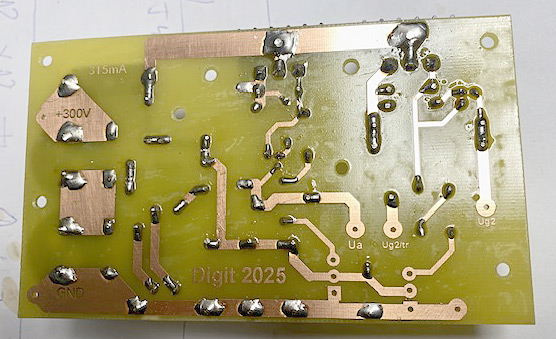

Objevilo se světlo na konci tunelu. :-) Prohrabal jsem šuplíčky se součástkama a už je to tady.
Tedy není to nic světoborného, ale funguje to. 600V N-FET jako lineární regulátor, napětí pro Gate stabilizované zenerkami a regulované starým TP180 (ten opravdu těch 300V vydrží). To všechno dvakrát. Pro Ua ještě omezení proudu 150 mA a pro Ug2 20mA. Trochu prasárna je že na chladičích je plné napětí, ale zase to bude dobře přenášet teplo. Stejně nad tím bude ventilátorek.

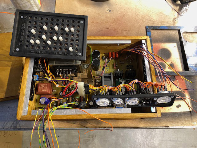

Když se něco s-e-r-e. :-( Po kompletní výrobě krabice a předního panelu se mi tam nevešlo trafo. Použitá jiná krabice a po výrobě panelu na elektronkové patice už se mi tam nevešlo nic. Třetí pokus je optimističtější, pro změnu se mi tam nevejdou dva displeje. Nakonec jsem to vyřešil koupí dvou sdružených měřáků. :-)

Semifinále - chybí mi poslední měřáček.
