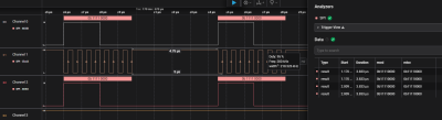

experimentuju a nedaří se mi dohledat na internetu kde mám chyby, tak to mezitím zkusím tady, vím že se tu někteří vyznají.
Chci postavit generátor funkcí s AD9833, mám PIC16F877a a momentálně vůbec bojuji s nastavením SPI komunikace. Princip jsem okoukal: https://deepbluembedded.com/spi-tutoria ... ntrollers/, k ovládání AD9833 potřebuji jen přes SPI posílat data tedy SDO.
K věci - mám primitivní funkci pro zápis hodnot:
  • void SPI_Write_8(uint8_t Data)
    //while (SSPSTATbits.BF == 1); //pokud je plny registr tak se ceka
    SSPBUF = Data;
tedy když funkci zavolám přes tlačítko:
  • if(RB4)
    PORTBbits.RB1 = 0;
    __delay_ms(200);
    SPI_Write_8(10);
tak bych očekával že uvidím odpovídající sekvenci bitů - pozoruji to logickým analizátorem: https://dratek.cz/arduino/2187-logicky- ... odbus.html
akorát ty hodnoty co pozoruji tak se úplně neslučují s tím co tam má být a ještě k tomu se ty hodnoty mění - tedy nevidím pořad stejné číslo, ale většinou se to náhodně střídá mezi 1 a 128 (decimálně).
Taky nechápu proč tam vždy je něco na tom channel 2, sice je připojený na SDI, ale s tím se nic nedělá.
K SCL a SDO na PICu mám připojený pouze ten logický analizátor, na ty piny není nic jiného připojené. - Nenašel jsem že by tam bylo potřeba třeba nějakého rezistoru připojeného.
Co si myslím že mám správně: správně inicializovaný SPI a příslušně nastavené SPI v software pro logický analizátor (idle stav clk a hranu)
Nenapadá někoho kde by mohl být problém?

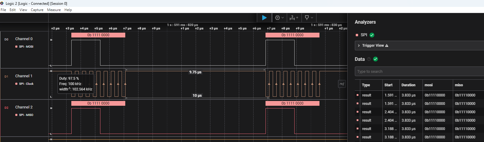

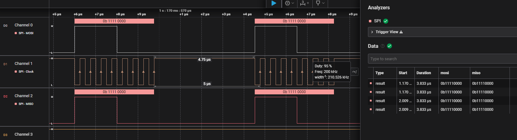

a vypadá že to "funguje" - myšleno že jsem z mého malého testování nezpozoroval zaslání chybných bitů. Takže SPI teď asi chvíli nechám a jdu rozlouskat jak přepsat něčí knihovnu pro AD9833 pro arduino, které je v c++. Je to zapsané v třídách a musím to nějak rozluštit jak se s tím pracuje abych to byl schopen zapsat do C.
Btw. AD9833 potřebuje pro ovládání příjem 16ti bitů a PICem pošlu max 8, proto tam je ta funkce na zaslání 16ti - takže 2x volám zápis 8mi bitů.
Když odstraním ty delaye (jsou zakomentované v SPI_write_16) tak mám dvě možnosti jak poslat 2x 8 bitů.
1. 2x zavolat funkci pro zápis 8 bitů, výsledek:
2. 2x použít nahrání dat do SSPBUF a čekat, výsledek:
tento způsob má menší prodlevu
když jsem tam ty smyčky while neměl musel jsem tam dát delaye a byl jsem schopen ty prodlevy mezi 8 bity ještě více zkrátit (už si to nepamatuju kolik to bylo ale kolem 3us)
Ty smyčky while jsem odstranil (zakomentoval), protože když tam byly tak se mi to na nich zaseklo - asi protože nic krom logického analyzátoru nebylo připojeno na piny SDO a SDI. Teď jsem to udělal tak, že jsem ty piny navzájem spojil 1k odporem, takže to samé co se vyšle se i přijme.

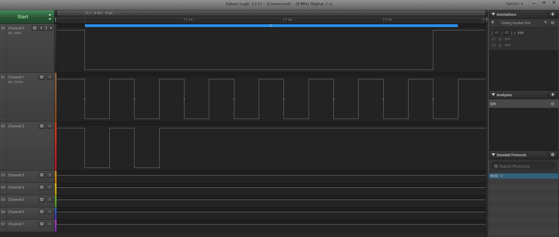

Vzhledem k tomu že nastala ta situace, kdy jsem věděl na 99% že mi to nebude hned fungovat, jak přepíšu ovládání AD9833, tak se nyní učím jak v MPLAB X IDE debuggovat, co mě překvapilo tak to asi vypadá, že jsem schopen pomocí programátoru pickit ovládat provádění instrukce za instrukcí, když si klikám v mplabu x ide a mohu pozorovat kde se co mění, aktuální hodnoty proměnných a jak to skáče.
Co je spíš nemilé tak to, že opětovně se po SPI posílají občas nějaké jiné data (většinou když pozoruji 8 bitů, tak se to většinou střídá na stále stejných pozicích.
Co mě napadá za příčinu tak to může být 1. špatný kód v logice / SPI nastavení (pravděpodobné - ale když jsem se díval na cizí SPI ovládání tak to mají dle mě stejně), 2. logický analyzátor si ze mě dělá srandu
