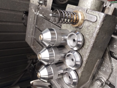

Takže podle vnitřku co vidím na těch stránkách mám v ruce nějakou činu tam je to strašně jednoduché. Mám to vyrábět nové právě a nechce se mě to dělat strašně moc práce na tom je tak mě zajímala cena nového.

LukasGunther
Příspěvky: 557
30. 1. 2025, 7:05
Ben Ash píše: 29. 1. 2025, 10:18 asi hodně záleží jak moc to bude fungovat (kolik se toho tím značí, jestli by pro občasné použití nestačilo upravit nějaké ruční pero.

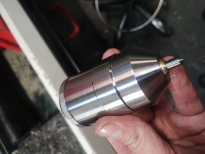

Prý jim to profukovalo. Je to na rytí uren pro zvířata 8)
No už to skoro mám.

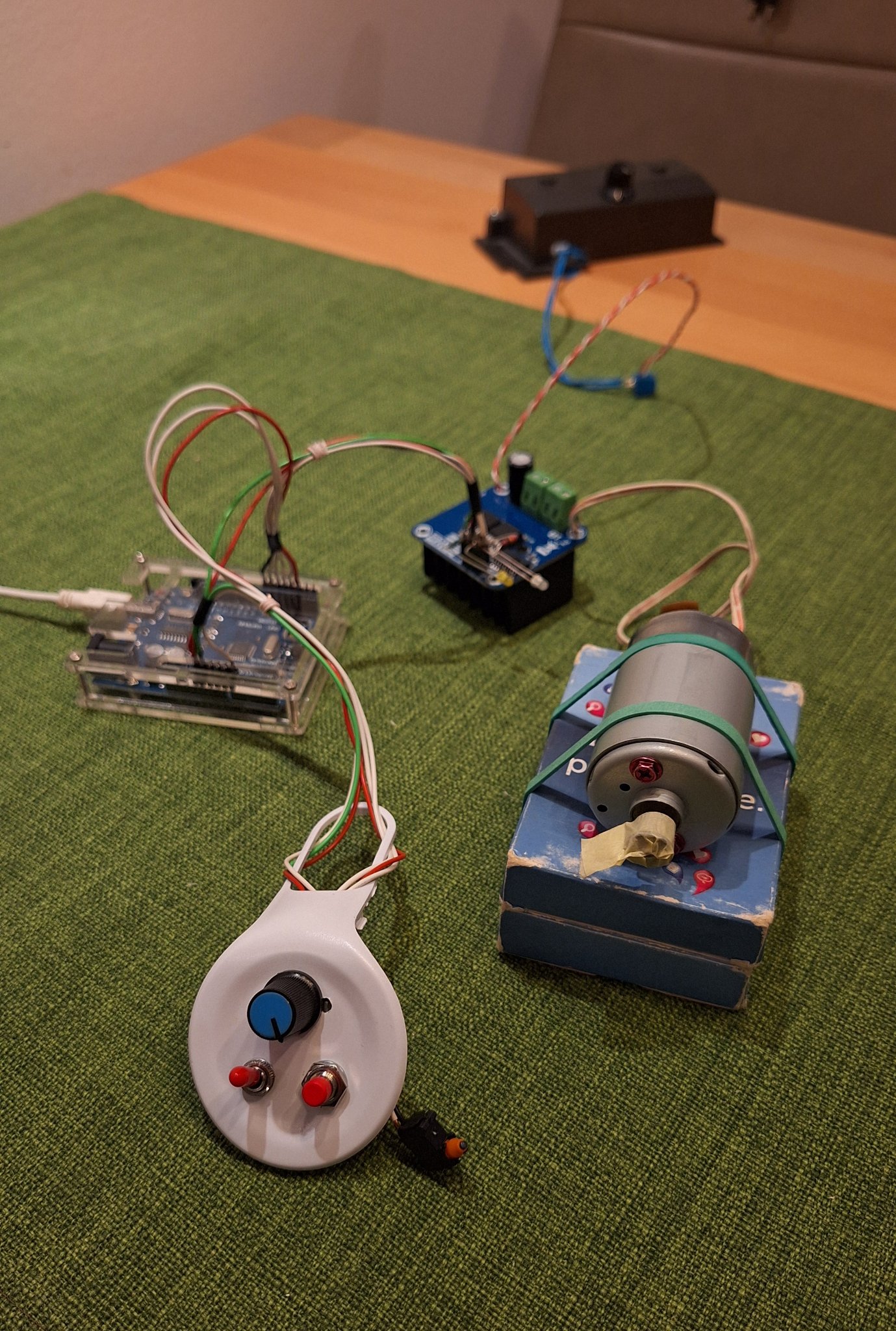

Pokusy s můstkem:
https://www.youtube.com/shorts/xQ7UtJGe1fk
LukasGunther píše: 30. 1. 2025, 7:05 No už to skoro mám.
Paráda 👏 Co je uvnitř?
Modros
Příspěvky: 1962
30. 1. 2025, 7:05
Thomeeque- parádní věcička...to by se mě šiklo na otočnej svařovací stolek :lol:
Příspěvky: 9314
30. 1. 2025, 7:25
Ok, můžem se domluvit, ale jedině, pokud bude vytisklej na 3D tiskárně :wink:
Modros
Příspěvky: 1962
30. 1. 2025, 7:28
Thomeeque píše: 30. 1. 2025, 7:25 Ok, můžem se domluvit, ale jedině, pokud bude vytisklej na 3D tiskárně :wink:
ok, pošli schema a kod :lol:
LukasGunther
Příspěvky: 557
3. 2. 2025, 7:25
Thomeeque píše: 30. 1. 2025, 6:36
Skoro nic :wink:

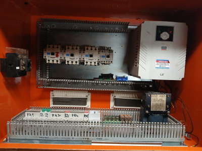

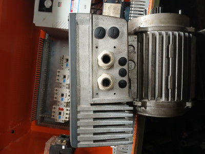

Trochu recyklace.

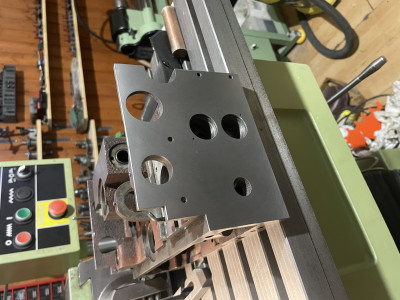

4. 2. 2025, 8:59
Srovnání čelních ploch suportové skříně. Originál je nemá lakované a tak chtěli zkrášlit. Srovnal jsem to homemade flycutrem z vyvrtavací hlavy VHR a pájeným TK nožíkem. S výsledkem jsem vcelku spokojený :-).
