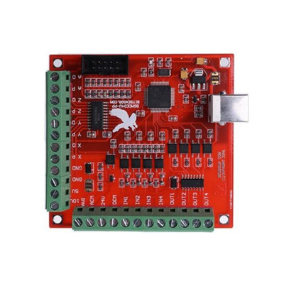

Ahoj , prosím dokázal by mi někdo napsat jak postupovat bod po bodu při instalaci a nastavení této desky?
Mám Mach3 ale odešel mi počítač Win7 tak jsem si koupil nový Win10 mám desku viz foto ale nemám ponětí jak na to.

Jak jsem stavěl CNC tak jsem se na Mach podívál a zkoušel jsem LPT port a myslím že i tuto červenou desku přes USB (určitě ji tu ještě mám (a možná dokonce 2 :roll: )), každopádně z Tvého příspěvku asi vychází, že už jsi to asi zapojené měl, takže to bude hodně podobné minulému stavu.
Jestli umíš anglicky (a ani to skoro není potřeba), tak doporučuji YT, k tomu tam toho bude dost na základní zapojení (pravděpodobně) krokáčů - tedy step a dir pro drivery, popřípadě end stopy. https://www.youtube.com/watch?v=BBoTkRH2E_I Bohužel tu asi nikdo neodhadne co vše ostatní a jaký HW jsi k tomu připojené ještě měl, to musíš vědět Ty :). Schéma zapojení je tady : https://buildyourcnc.com/products/elect ... Bxlx1m1_S9 a zbytek už je na SW (opět YT - na tom "obchod" linku jsou i ty videa).
Za mě (to napíšou i ostatní) je lepší Linux CNC, jednak Ti tady s tím asi více pomůžou, popřípadě zdrojů je opět dostatek a byl bys schopen to rozchodit i sám s pomocí internetu (zdroje i v češtině). To by ale byla potřeba (klidně starého) PC s linuxem a nějaká mesa karta: viewtopic.php?t=42682&start=90.

Nikde jsem se nedočetl zda musím desku připojit na zdroj. V hodně videích jsem připojení neviděl a motor se točil.

U LPT desky je napájení připojeno pro vstupy, například od snímačů ale samotné posílání pulzů a ovládání krokáčů je od napájení 5V, které je například z PC. Tady si myslím že to bude podobně, že pro ovládání driverů bude stačit samotné připojení desky k PC, ale toto napájení už nebude pro snímače (které taky jsou z mnoha důvodů napájeny z jiného zdroje s vyšším napětím).

Tak pánové pustil jsem se do toho a slavím úspěchy moc díky !!
