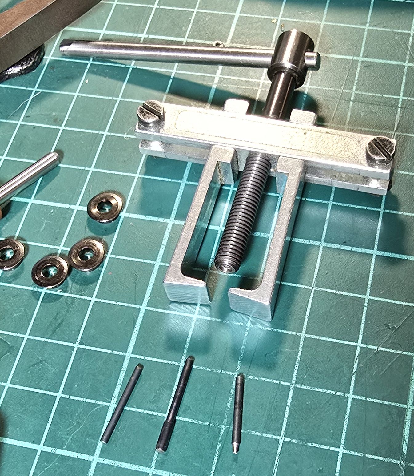

Potřeboval bych radu zkušených - z jakého materiálu vyrobit trny do stahováku Fohrmann základní průměr je 1,4 mm
zde je odkaz na prodejce pro představu:
https://www.fohrmann.com/en/replacement ... llers.html
Rád bych si vybrousil i jiné rozměry, než jsou v odkazu.
Ten s malým osazením byl ze standardního černého vrtáku.

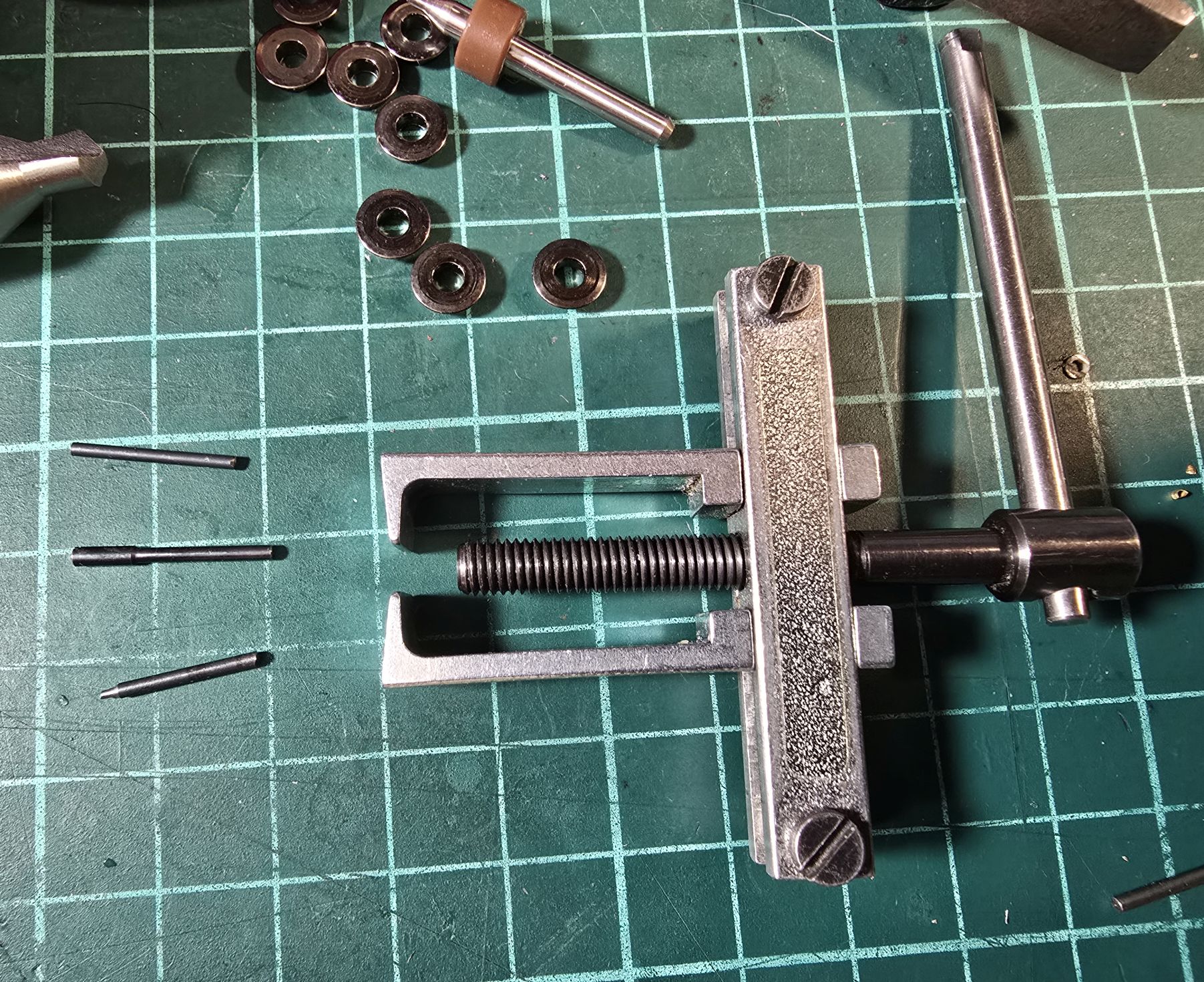

No ono to není tak jednoduché - některé trny jsou navrtané (viz obrázek) a to já doma těžko udělám.
Já potřebuju jen osazené s koncem 0,6 a 0,8 mm pod to co nabízí Fohrmann.
