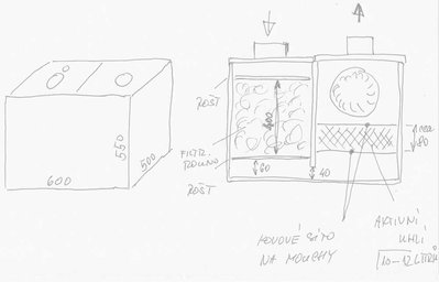

Protože bylo již několik dotazů, co se smradem a kouřem od laseru ukážu vám svoji konstrukci po pěti letech vývoje. Začnu "odlehčeně", pokud bydlíte na samotě, vystrčte trubku odsávání z okna a dál nic nečtěte. Pokud za vámi přijde nekdo, kdo chce řezat vinil (třeba gramodesky), žeňte ho svinským krokem z dílny. No a pokud máte dílnu v husté zástavbě, třeba jako já (polosuterén bytového domu), je tenhle článek pro vás. Představa, že se ten smrad ztratí je bohužel naivní, ale hlavně, všude se najde "bába Machová" (to byla uvědomělá občanka z vedlejšího vchodu), která vás okamžitě napráší na úřady. Protože se jedná o ekologii, tak to bude vždy opruz jako kráva a minimální pokuta je 2 litry, když vám nic nedokážou. Nedej pánbůh aby se dělaly posudky soudním znalcem. Ale k věci.
Když jsem si před lety koupil první laser, taky jsem okamžitě začal zkoušet co to umí. Pak jsem nemohl dva dny do dílny kvůli smradu. Vlastně celý první půlrok byly jen takové pokusy a omyly. V roce 2011 prostě nebyly zkušenosti. Nakonec jsem pochopil, že uhlíkový filtr ano, ale musí mít velikou plochu. Tak jsem postavil z dřevotřísky velkou bednu, pár přepážek a pár dnů to fungovalo. Pak jsem to upravil a fungovalo to pár týdnů a to už byla většina práce hotová. V průběhu těch několika let byly verze čtyři a ta poslední vypadá takto:
Nákres je jasnej, snad jenom v sání je dobré horní rošt trochu zatížit, aby to filtrační rouno nebylo moc nadýchané. Proč jde vzduch přes uhlí odspodu?? Nejjemnější prach s samozřejmě dostane přes filtr až do uhlí. Pokud foukáte shora, po čase se se pelety tím chvěním vzduchu ulisujou dospodu a ten jemnný prach vše zalepí. Kryž je směr opačný, nedochází k tomu temování. Ale pozor, ty uhelné pelety nesmí být volné, začnou v proudu vzduchu vibrovat a obrušovat se.
Rošt v sání a sítko ve výfuku. Sítko je zatmelené a horní musí být v přesném rámečku.

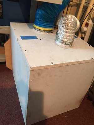

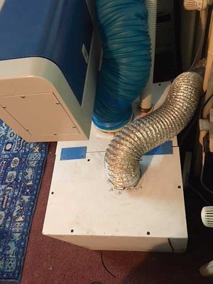

Tady jen pro porovnání předposlední verze u stareho laseru a poslední verze nového filtru.
Finální umístění. Ta slabá trubka je pro FIBER laser, i ten smrdí. :-) Jinak obsah uhlí je cca 10-12 litrů, kupuji 20ti kilový pytel a ten stačí natřikrát (cca 2 roky) Filtr otvírám když začne hůř táhnout 3-4 měsíce, vyměním rouno a to použité vyperu a hlavně otevřu uhlíkový filtr a pelety uhlí zbavím prachu. GUMOVÉ RUKAVICE!!

lubbez
Příspěvky: 3499
Příspěvek 3. 2. 2025, 1:21
Jak dlouho myslíš že ti ten hepa vydrží - měsíc? Hepa i uhlíkový filtr "už mám za sebou" :-) Nemám sice výfuk nijak otestovaný na ošklivé spaliny, ale nesmrdí a koncovka z bílého plastu je po těch několika letech pouze zašedlá. Když začneš pálit pevnější překližku nebo extrudované plexi generuje laser naprosto neuvěřitelný sračky a hepa se přicpe za den. Sice pak funguje ještě chvíli, ale čím dál tím víc sraček dejcháš ty, protože se výrazně snižuje množství odsátého vzuchu. Samozřejmě nemluvím o špinavé optice.
