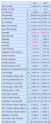

Neporadil by ještě někdo jak vypočítat velký průměr oz.kola,když známe osovou vzdálenost dvou stejně velkých kol a modul zubů?Neboli jinak řečeno znám osovou vzdálenost 118mm a mám frézu modul 5,takže potřebuji vypočítat velký průměr kol, počet zubů a hloubku frézování zubu.Jsem z toho už magor. :D

Tipnul bych 24 zubu na kolo a pomerne velka korekce oz kol.
EDIT: V priloze je co vypliv generator ozubeni vypada to z ekorekce je -0,1866
