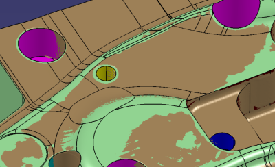

V práci hľadáme spoločnosť so skúsenosťami s reverzným inžinierstvom pre lisovacie nástroje. V jednoduchosti, máme nástroje vlastnej konštrukcie na ktorých boli na oddelení údržby vo výrobe vykonané zmeny na povrchu dielov (prevažne strižné elementy) ktoré neboli zaznamenané do CAD dát a boli robené na "rebela", taktiež rovnaký problém je pri pár nástrojoch ázijskej produkcie kde k nástrojom máme len výkresovú dokumentáciu. Potrebujeme z polygonálneho modelu skenovaných dielov dostať súvislú a celistvú plochu s ktorou môžeme ďalej pracovať v rámci metódy jednotlivých nástrojov. Poznáte spoločnosť ktorá sa venuje takejto činnosti ?

túto problematiku dôverne poznám, u nás tiež vyčíňali rebeli. :D Skenujem interne, jednoduché nástroje ďalej spracovávam v SolidWorkse, zložitejšie si nechávam robiť v externej firme ktorá pracuje v Creo. Žijem mimo Slovenska, takže referencia na konkrétnu firmu ti asi nepomôže, ale pri rýchlom prejdení google vyskočilo pár firiem ktoré sa zaoberajú priamo reverzným inžinierstvom (a 3D skenovaním):
stepanek3d
Go3D
Techni-scan
Budem rád ak dáš vedieť ako si pochodil, určite by ma zaujímala skúsenosť a hlavne cena - u nás to jednoznačne nie je lacná záležitosť...

Ďakujem za odporúčania.
Už netrpezlivo čakám na ich odpovede.
Myslím, že celkovo podobných firiem pribúda, sám som zvedavý na výsledok.
Z môjho pohľadu je to v teoretickej rovine jasná vec, tak snáď budú mať hókus pókus software a skúsenosti ktoré ju pretavia v realitu :D
