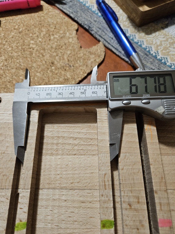

Dobrý den,
Jsem tady nový a tak všechny zdravím. Chtěl bych odborníky poprosit o radu, celé jsem to tady prošel ale nic co by se podobalo mému případu jsem nenašel. Kreslím v Aspire a stokrát kontrolováno, vygenerované soubory dxf třeba laser udělá přesně.
Nechal jsem si na důchod udělat frézku zejména na dřevo.
Je s lineárním vedením a je opravdu docela robustní, pracovní rozměr
560x350x14 a váha asi 100kg. Ovládání DDCS v3.1, motor 2,2kW.

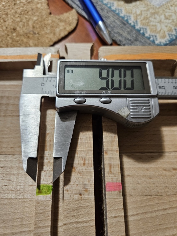

Momentálně dělám pro syna krabičky viz foto, pouze tvrdé dřevo. Dokud se na to nedělala víčka, tak jsme se toho ani nevšimnuli.
Krabičky mají rozměr profilu 68x200 a uprostřed kapsu 175x50.
Okraje mezi kapsou a profilem by měly být 9mm..., ale na levé straně je to užší než na pravé a celkový rozměr je také fuč. Nastavil jsem si tedy počet puls/mm a rozměr profilu jsem tím srovnal ale celé to zase ujelo ještě o asi 0,2 doprava, jako kdyby se ten rozměr posunul jen doprava.
Myslel jsem, že se to jako rozprostře od středu na všechny strany. U Y je to ale správně.Již jsem asi vyčerpal všechny možnosti a asi ani google už se mnou nebude mluvit.
Prosím, může se nad tím někdo zamyslet a poradit.
Velmi všem děkuji

Zdravím, tak jsem nakonec zkoušel růné parametry a konečně jsem na setinách rozdílu.

Přepnul jsem na "tvdý algoritmus". Stroj zpomalí v rozích, jinak to jede stejně. Sice je rozměr profilu asi o 0,1 menší, ale tam si dám přídavek v Aspire a možná budu dělat začisťovací záběr na tom profilu. Dnes jsem zkoušel a mám to takové chlupaté na obvodu profilu a jen někde. Nástroj je nový a vypadá to, že to bylo asi blbým kouskem buku. Dělám to ze zbytků. Zítra uvidíme.
