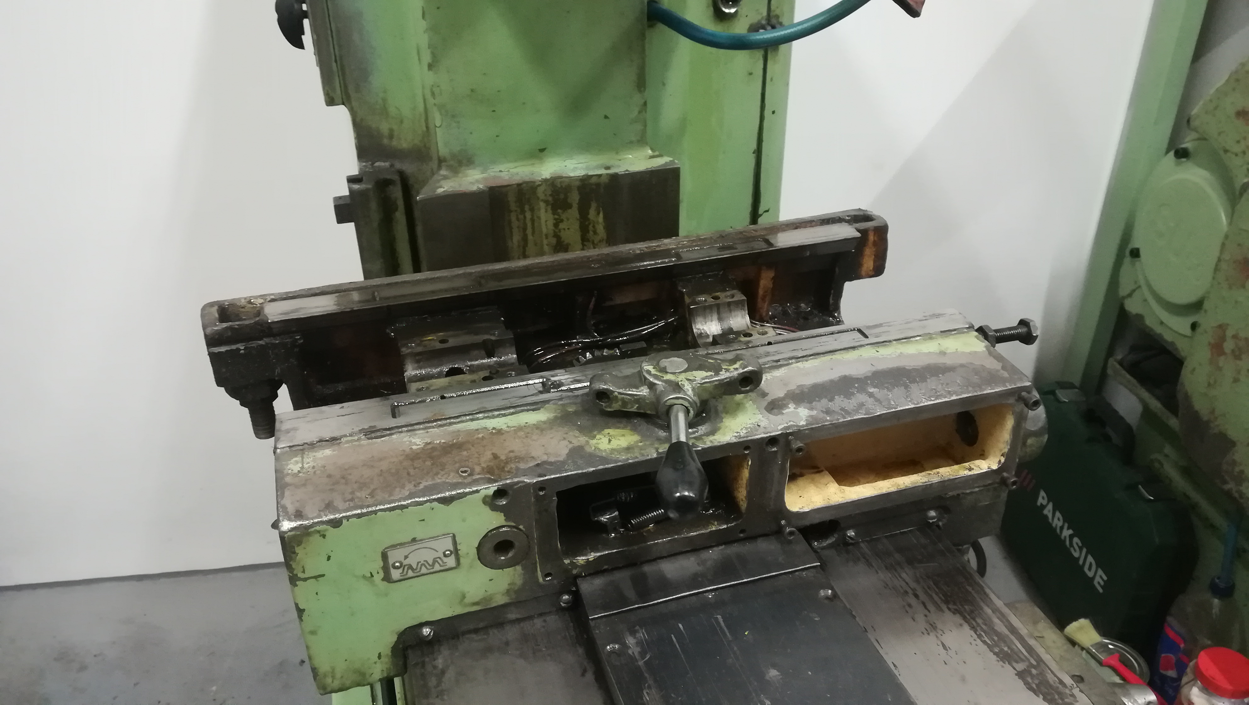

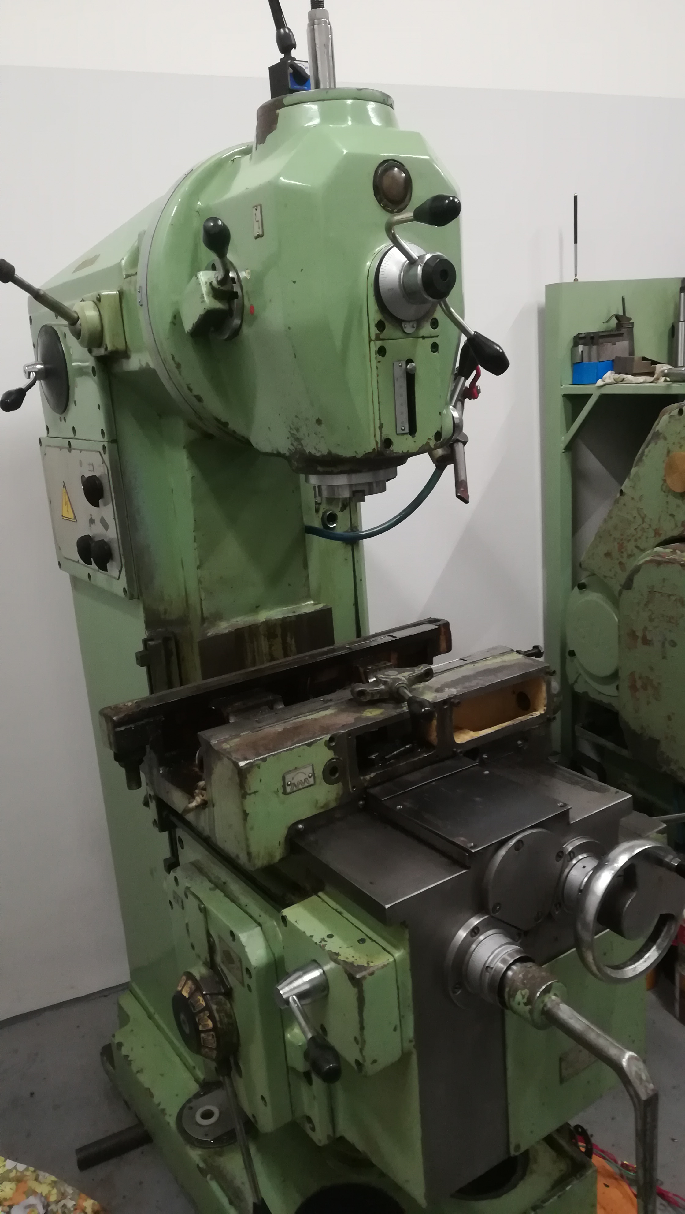

Prosím Vás o radu, rozoberal, prípadne vie niekto ako sa uvoľní stôl frézky 6P10 z náhonu strojného posuvu? Potrebujem zložiť vedenie stolu. Budem rád aj za postrehy či skúsenosti s týmto strojom od iných majiteľov.

PS: pripadá to len mne, alebo rusáci podcenili vedenie stola? Nechcem rýpať, avšak ríde mi pomerne malé, podobne ako na sústruhu 16k20 ťažký stroj, vyzerá robustne, veľký support no uložený na malej ploche lóží. (keď to napríklad porovnám s SU50)

Musíš oddělat tu prostřednì krytku zepředu konzole. Je tam drážkovaná hřídel, tu je potřeba vydělat. Pak vyšeoubovat šroub posuvu, nebo oddělat matku. Pak to jde zvednout, za předpokladu že jsi oddělal příložky. Vedení je dostačující, vzhledem k velikosti stroje je dost tuhý. Samozřejmě záleží taky na stavu vedení, když se podíváš na styčnou plochu u třeba fa3, tak tam jsou jen 3 úzké vedení, sice rozložené na větší délce.

Ďakujem za radu! Nedočkavo som pátral po návode, a pátranie tiež prinieslo ovocie.
Klzné plochy konzoly sú masívne, áno. Nie však sane stola, to je iná pesnička. A pravdupovediac to je najviac využívaná os stroja.
