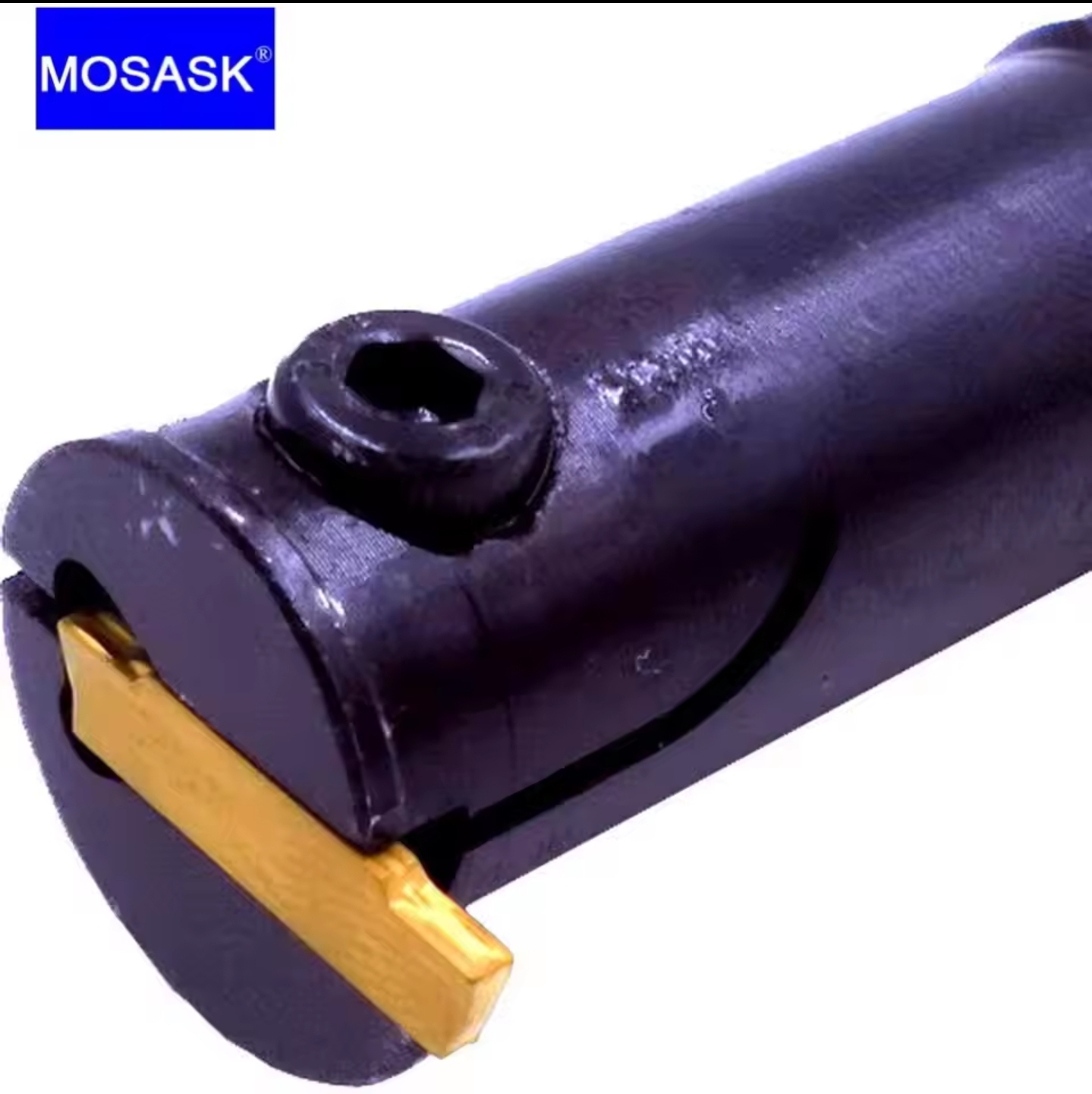

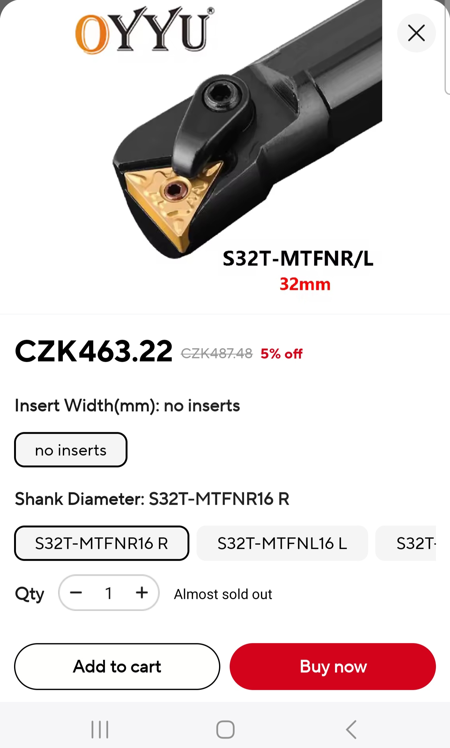

No, já si kupuju na Alíku vnitřní soustružnický tyče a ty pak do toho VHUčka zkracuju, jsou L/P, ale to je asi jedno.
Namátkou, jinak výběr jakéhokoliv plátku včetně třeba na zápichy, což u VHU je možný dělat. Ty 16mm jsou levnější, cca 350,- včetně dopravy a VAT.
Plátky na to jdou sehnat levně. Za mě spokojenost.

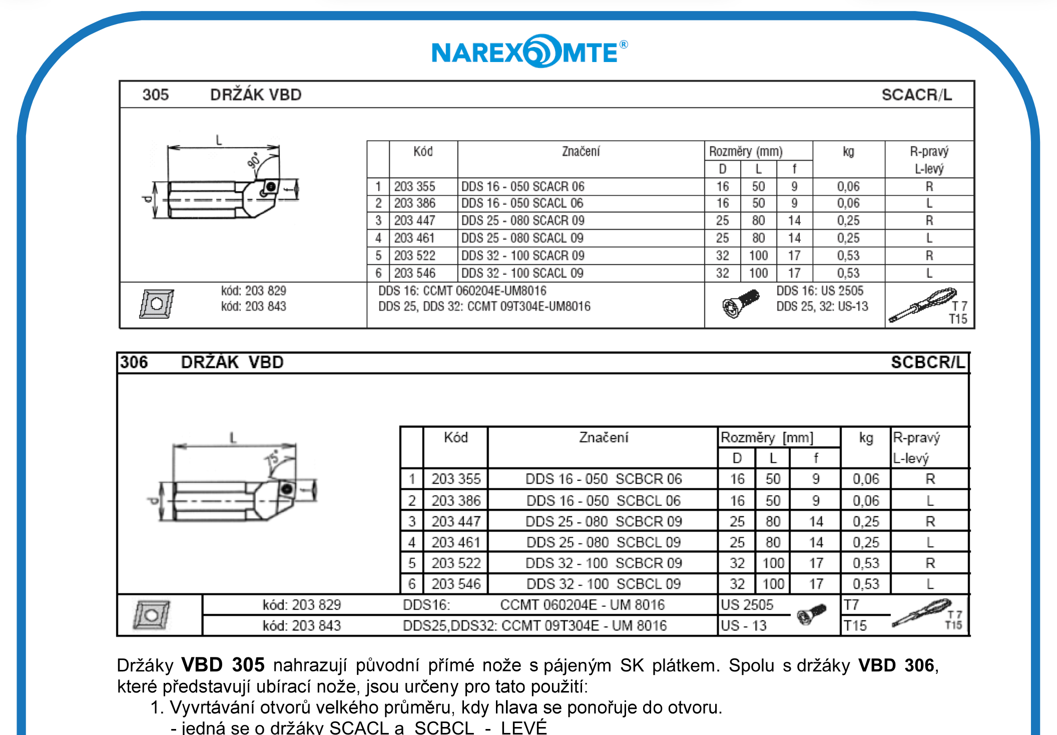

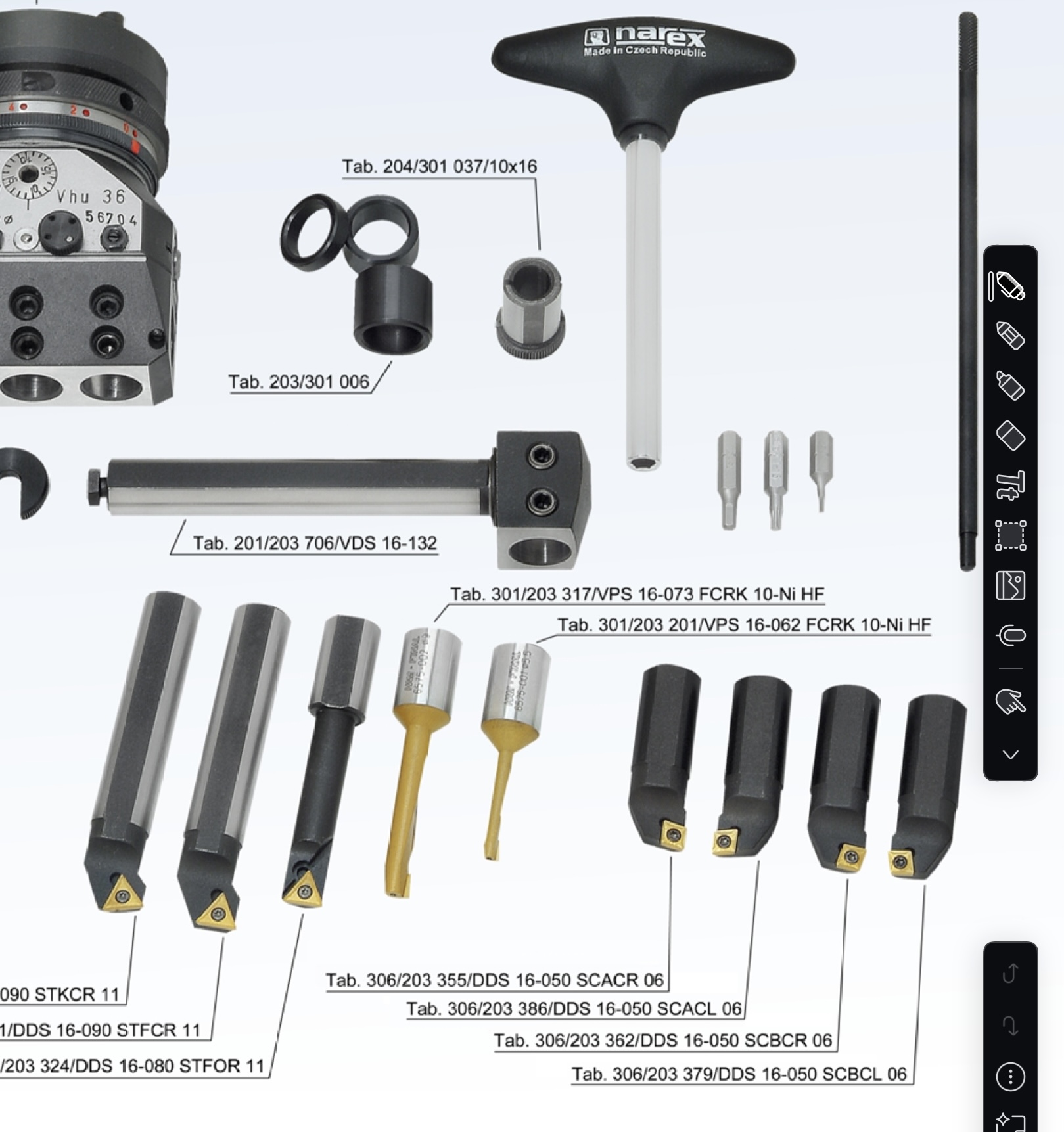

Těm co nabízí Narex odpovídají tyhle typy soustružnických nožů. Jen je potřeba je zakrátit.
Třeba tenhle je similární k STFCR 11:
https://www.kovonastroje.cz/soustruznic ... diry-akko/
A tenhle k SCACR:

Ono takhle: Narex nemá skladem nic,všechno dělá na objednávku-teda jestli vůbec ještě něco dělají,ono je to tam měsíc od měsíce takový (šipka dolů)...
To za prvé.A za druhé,na jejich cenu se radši ani neptej,odpovídá kusový zakázkový výrobě..,kup něco,co upravíš.. Jediná jejich výhoda je,že mají i nože se slabým profilem se silnou upínací částí.Ale to se dá obejít redukcí (takovou,jako je v příslušenství hlavy)

Není, ta hlava totiž nejezdí na obě strany(pokud to není VHU32,ta má ale zase upínání 15mm)!!!
Tyhle ceny nemají chybu, v narexu Ti za to nedají ani plátek:-)

No myslel jsem to na obyčejný vyvrtávání, že je jedno L/P když můžeš pustit mašinu na oba směry. Pravda, u toho zápichu to zrovna jedno není, dobrá připomínka.
15mm by z tý 16tky vyřešil soustruh :wink:

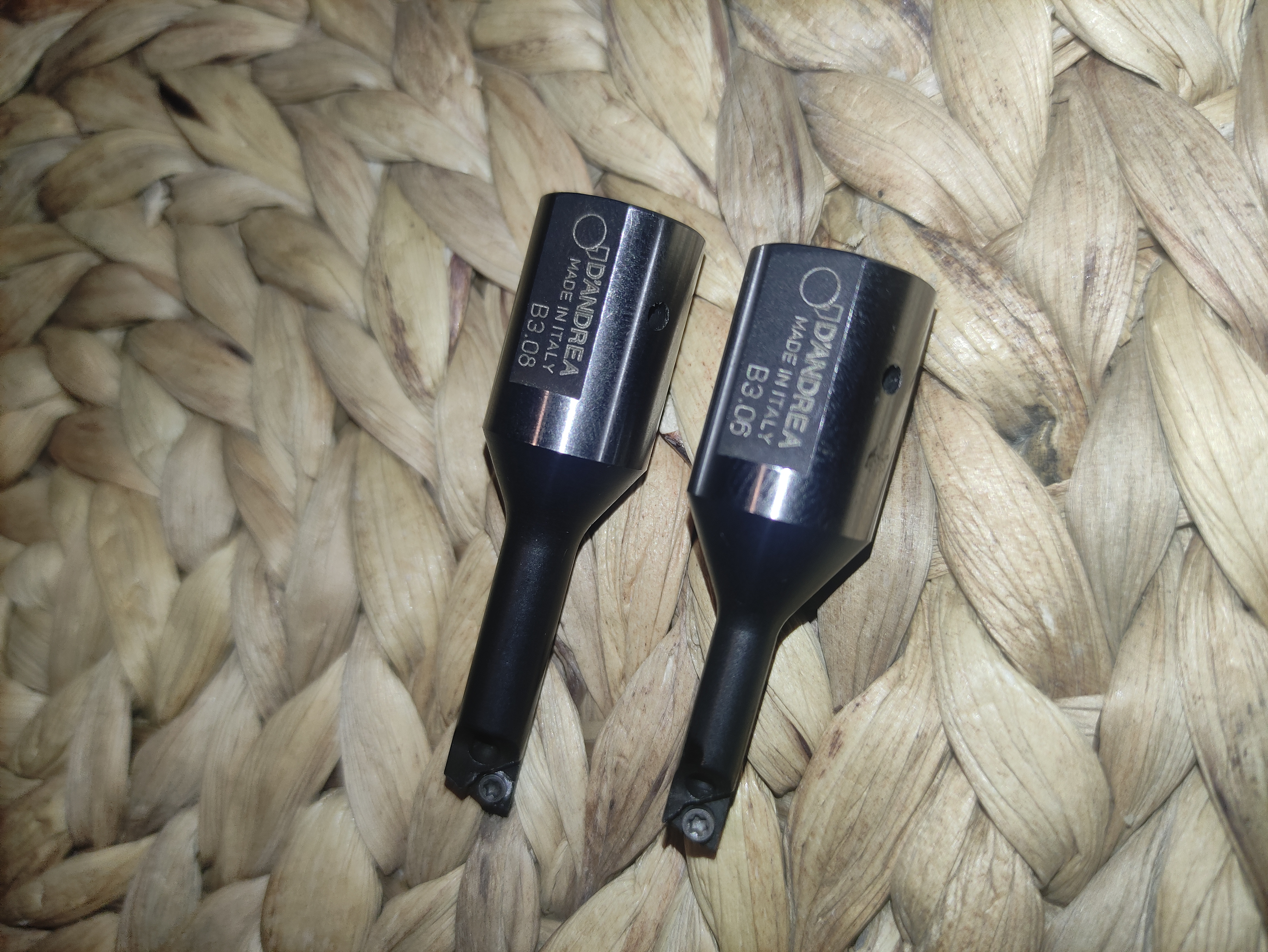

Mám tu tyhle dvě čudly k mání,pr. je 16mm

Žůžo beru :) Písnu sz a domluvíme
