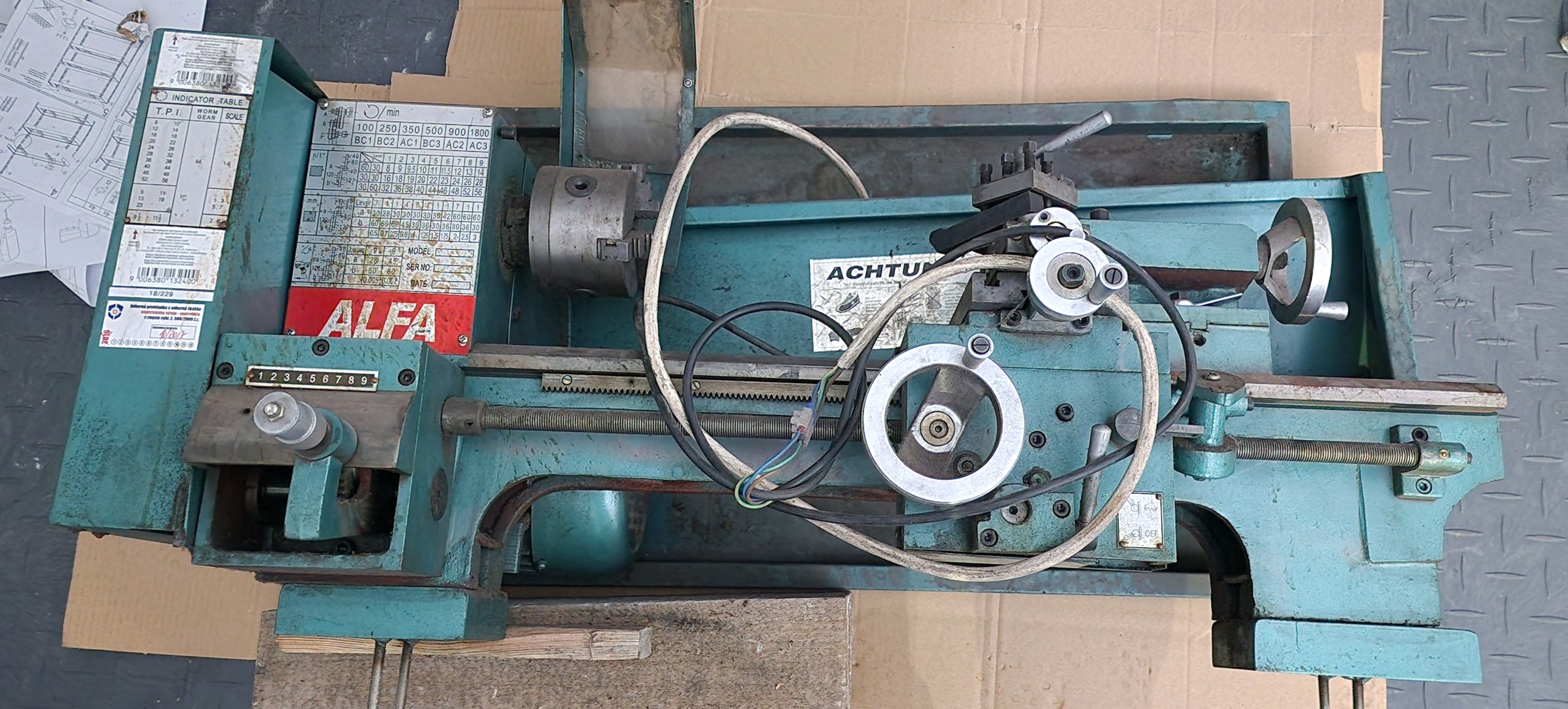

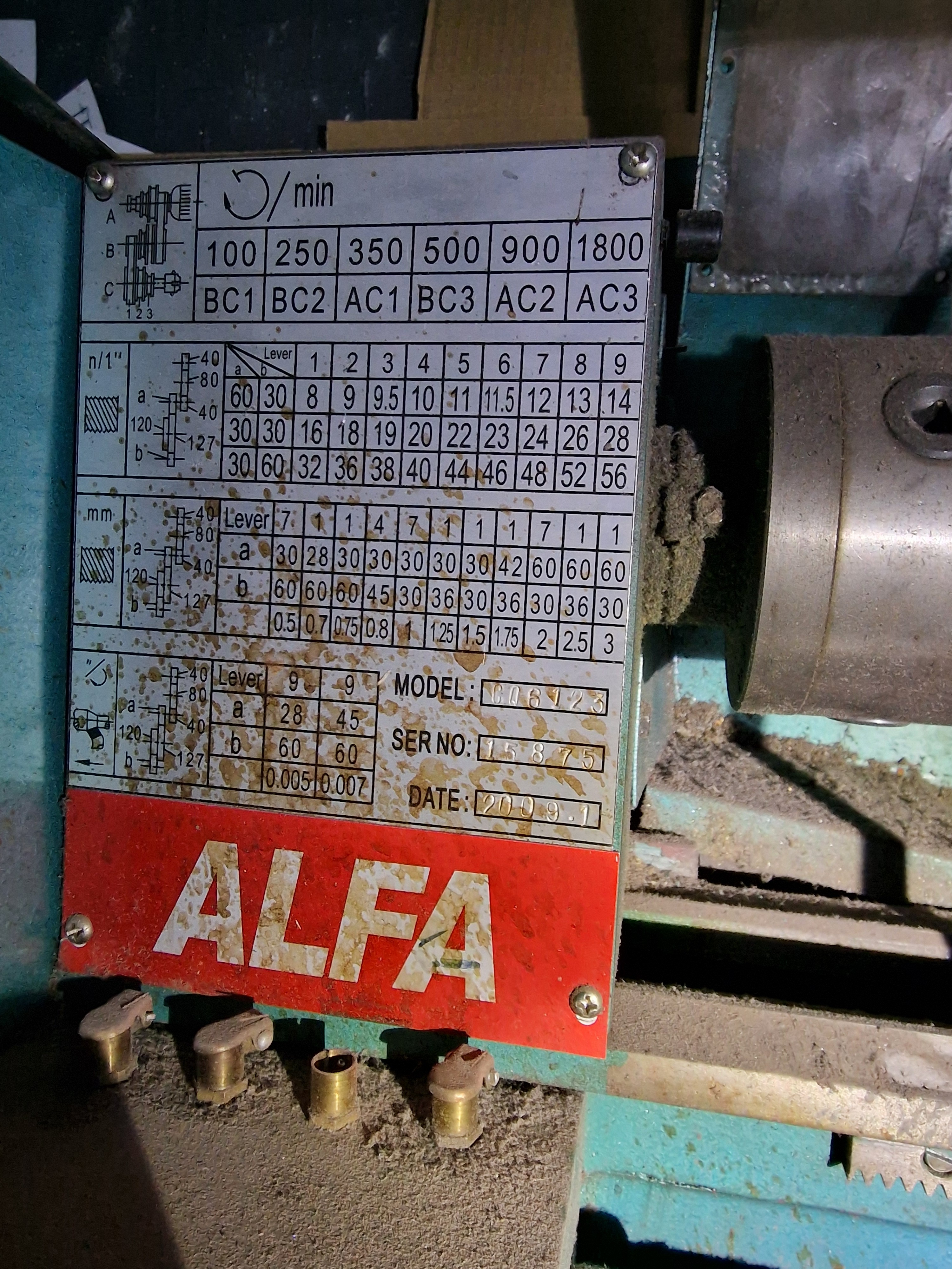

Zdravím dostal sa mi do rúk sústruh ale neviem k nemu dohladať žiadne materiály, tak isto mi na ňom chýbajú remeňe takže ani neviem aké hladať niečo sa mi podarilo nájsť ale len na e bay neviete poradiť po prípade nejaké materiály k nemu.
Ďakujem

Na štítku vidím napsáno Model: CQ6123. Hledej "Lathe CQ 6123 B".
V návodu se mimo jiné píše, že před každým zapnutím se má páka napnutí řemenu posunout tak, aby nebyl napnutý.
https://s3.amazonaws.com/jpw-assets/8/5 ... 76_man.pdf
https://www.biedlers-belts.com/gates-5m710-belt.html
