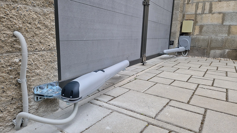

ptám se pro kamarádku :) Mají mladou labradorku a tu hrozně baví kousat kabel od vrat, už se jí to povedlo podruhé překousnout. Řešil někdo něco podobného, pomohlo třeba toto?
Dík, T.
Kabel je třeba překrýt ocelovým krytem - třeba u profilem. Vůbec nechápu, jak takovouto strašnost může nějaká firma odevzdat jako hotové dílo.

miv píše: 15. 2. 2025, 10:36 Kabel je třeba překrýt ocelovým krytem - třeba u profilem. Vůbec nechápu, jak takovouto strašnost může nějaká firma odevzdat jako hotové dílo.
Ano, působí to lehce zfušovaně. Nicméně zatím se mi nepovedlo najít na netu instalaci téhož, kde by to nebylo plus mínus stejné (aby jim to mohla kamarádka otlouct o hlavu, je to čerstvá instalace pod zárukou). Vše se zatím jen lišilo typem kabelu (dvojitá izolace vs. husí krk) a jeho délkou. Viz třeba tento prodejce:

Thomeeque píše: 16. 2. 2025, 9:32 Ano, působí to lehce zfušovaně. Nicméně zatím se mi nepovedlo najít na netu instalaci téhož, kde by to nebylo plus mínus stejné (aby jim to mohla kamarádka otlouct o hlavu, je to čerstvá instalace pod zárukou). Vše se zatím jen lišilo typem kabelu (dvojitá izolace vs. husí krk) a jeho délkou. Viz třeba tento prodejce:
Obrázek
:cry: T.
Myslím, že je to dnes taká doba. všetko spraviť len čo najjednoduchšie. pri stavaní toho betónového stĺpu by niekto musel premýšľať. takto nainštalované káble, by ma asi j.blo.
druhá vec je, že to zariadeni - motor - vyžaduje pohyblivý prívod, tak nemáš moc možností. ale kludne by som kábel natiahol do kovovej chráničky (napr. hadica od sprchy) alebo hydraulickej hadice s ocelovým opletom. to pes určite nedá. musí sa nechať dostatočná dĺžka, je to tvrdé aby to zvládlo ten ohyb...

Jj. Ta hadice od sprchy nás pak také napadla :) Dík, T.

Ahoj, já mám kablík uložený asi v takové hadici z odkazu od Modrose. A drží to už 4 roky. Pokud by byl pes usilovnější, pak mi napadá nerezový instalatérský vlnovec, ten by mohl vydržet, ovšem co by říkal na neustálý pohyb aktuátorů, to nemám tuchu.
