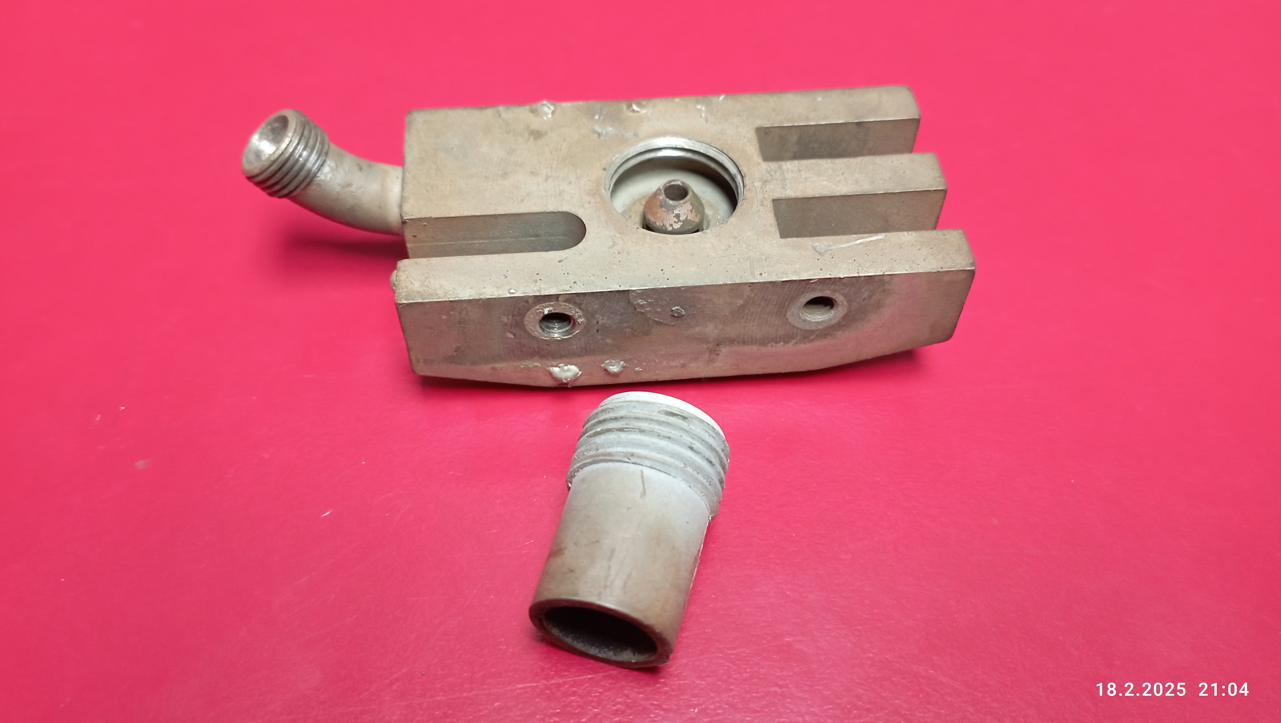

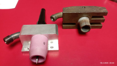

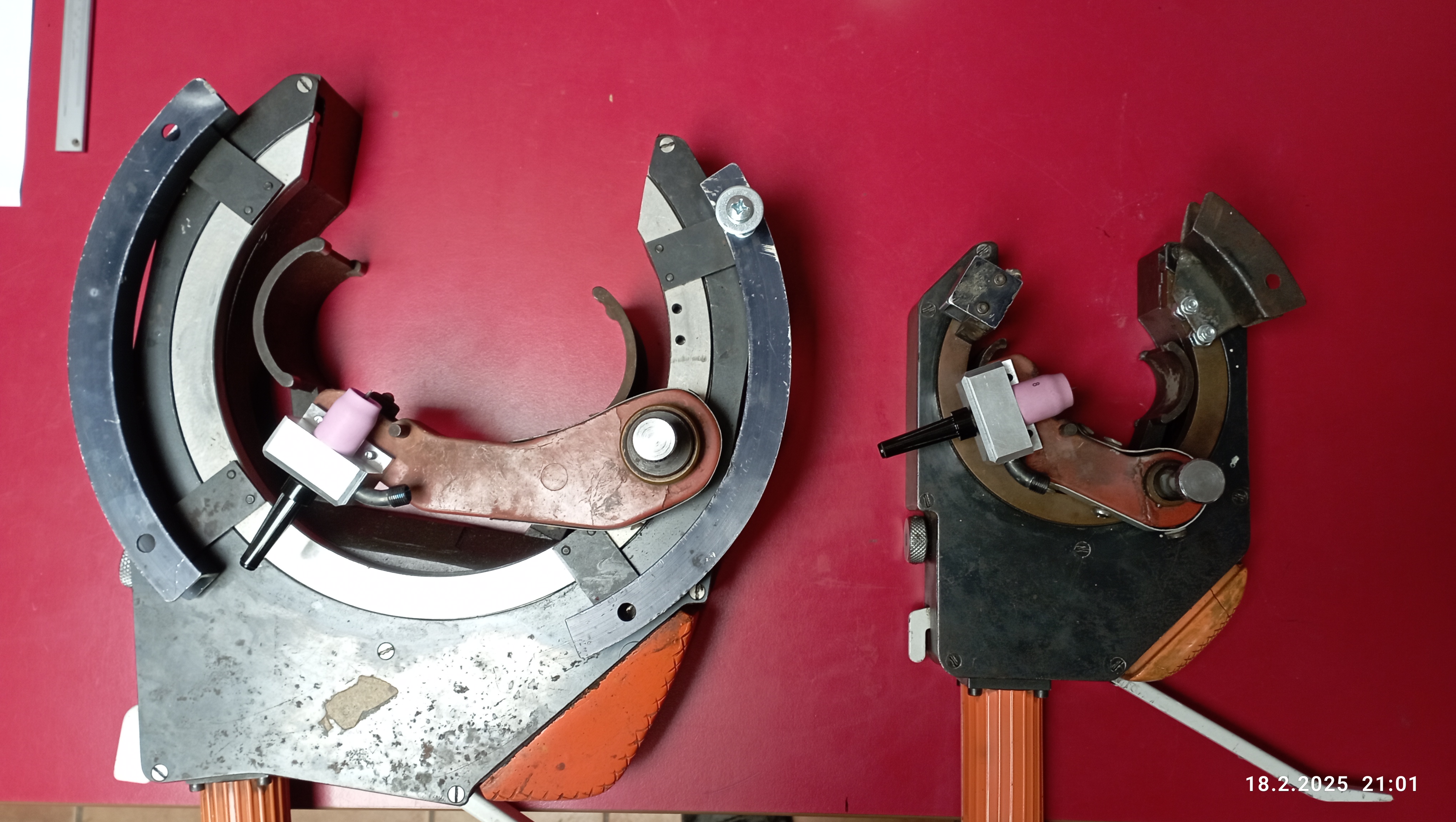

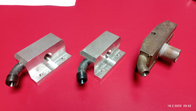

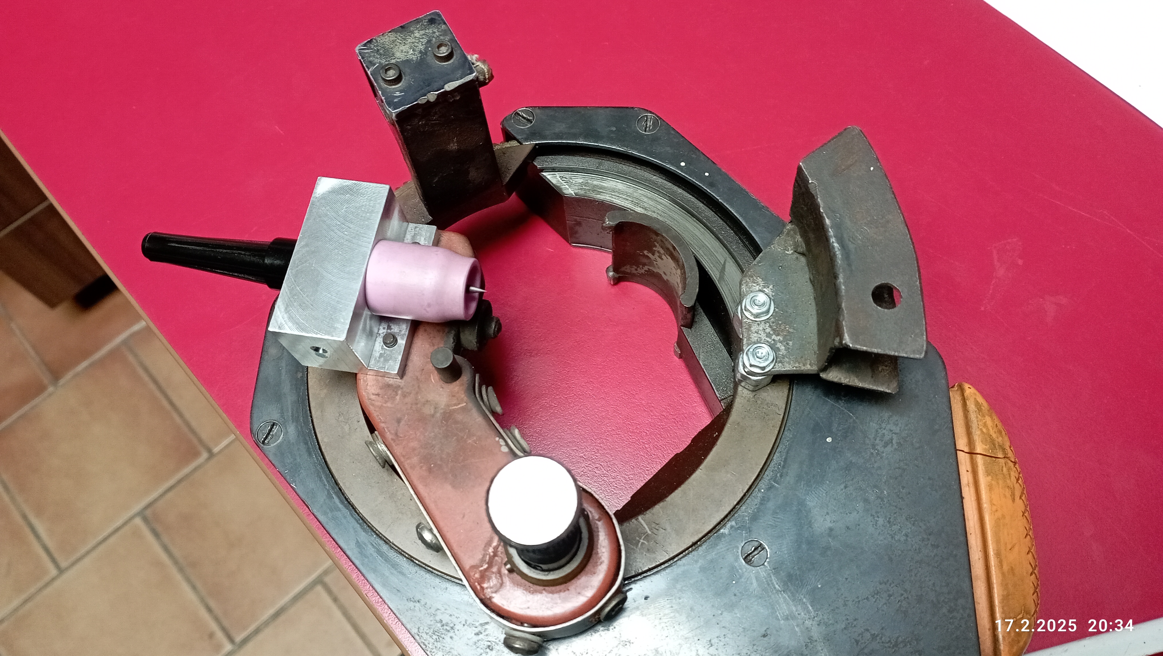

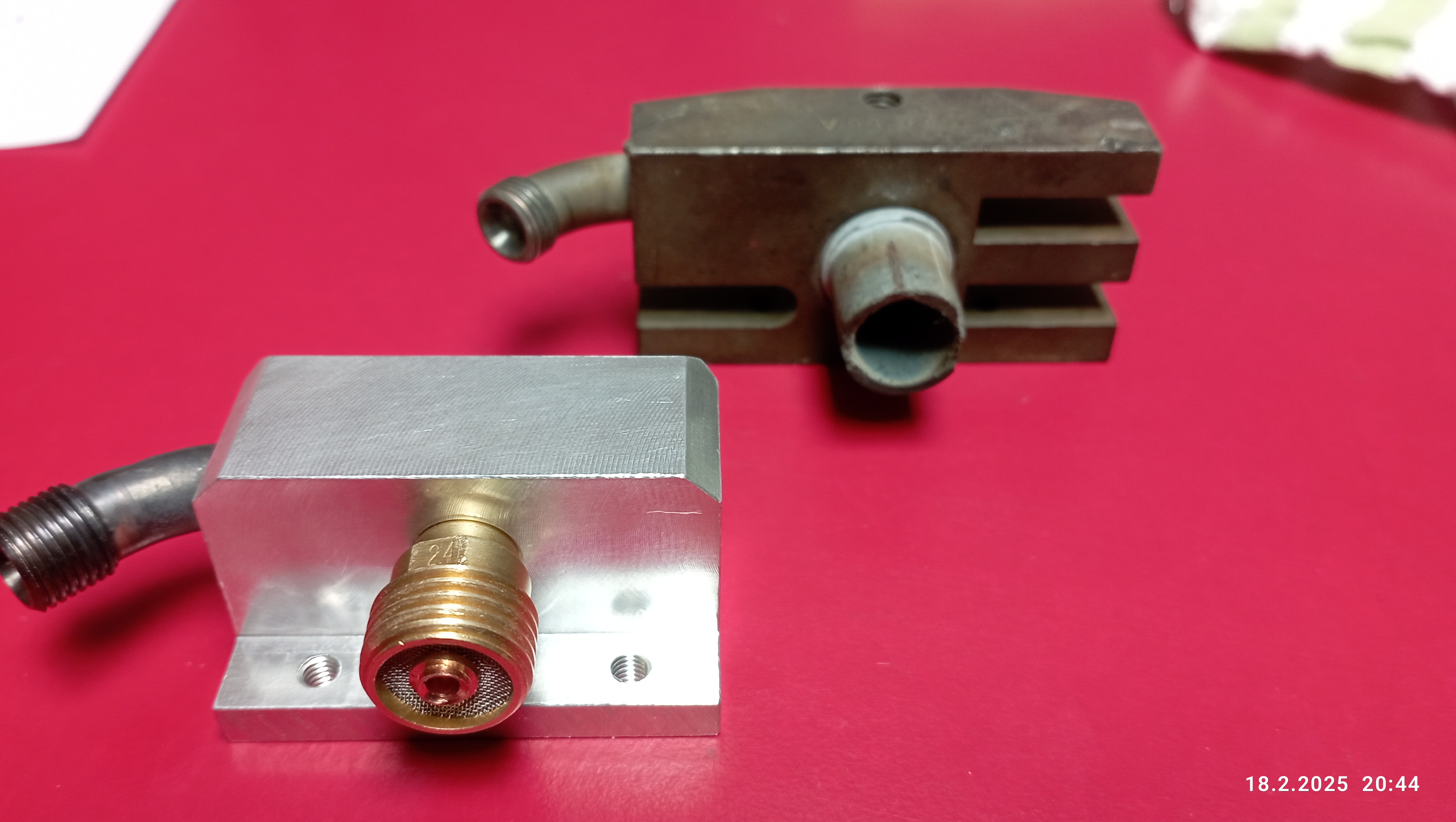

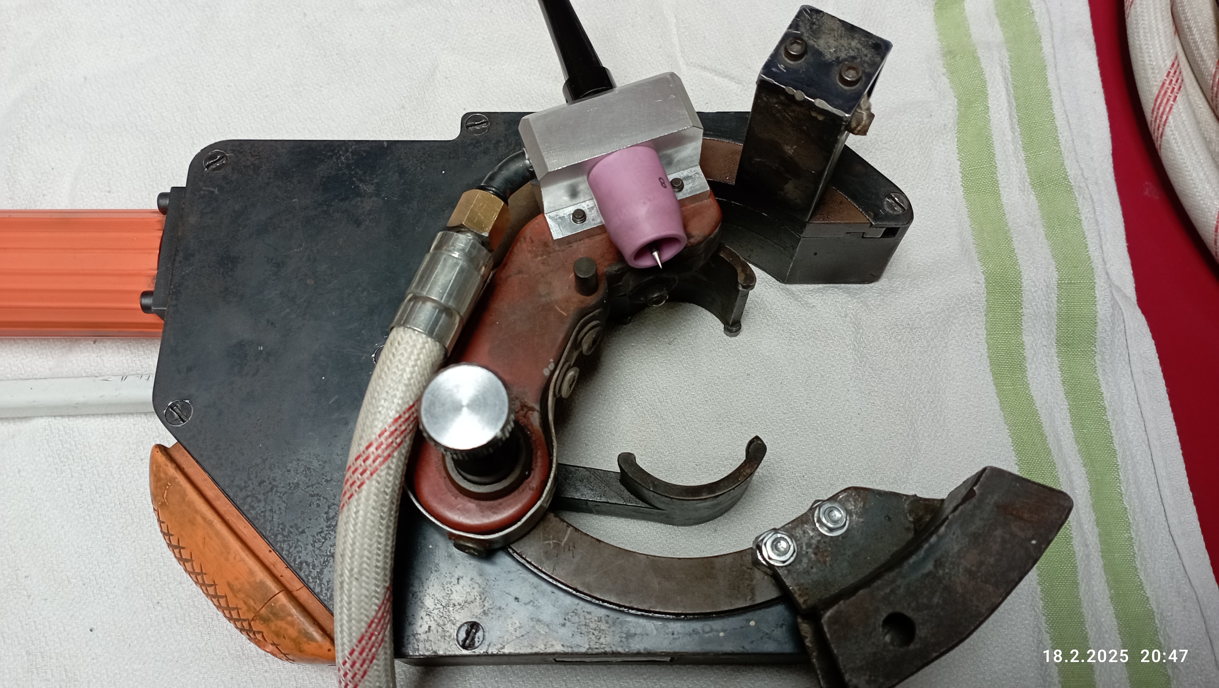

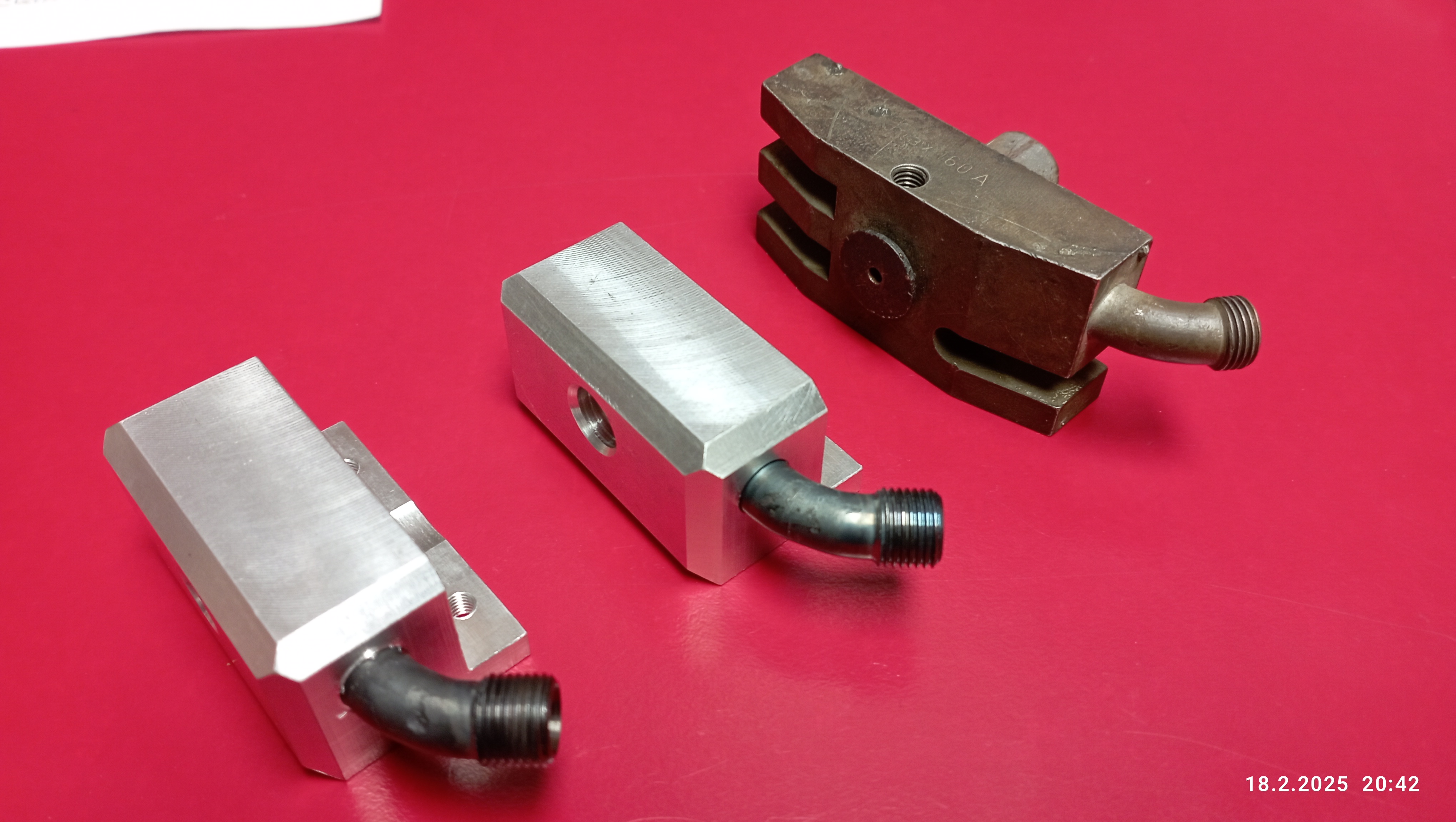

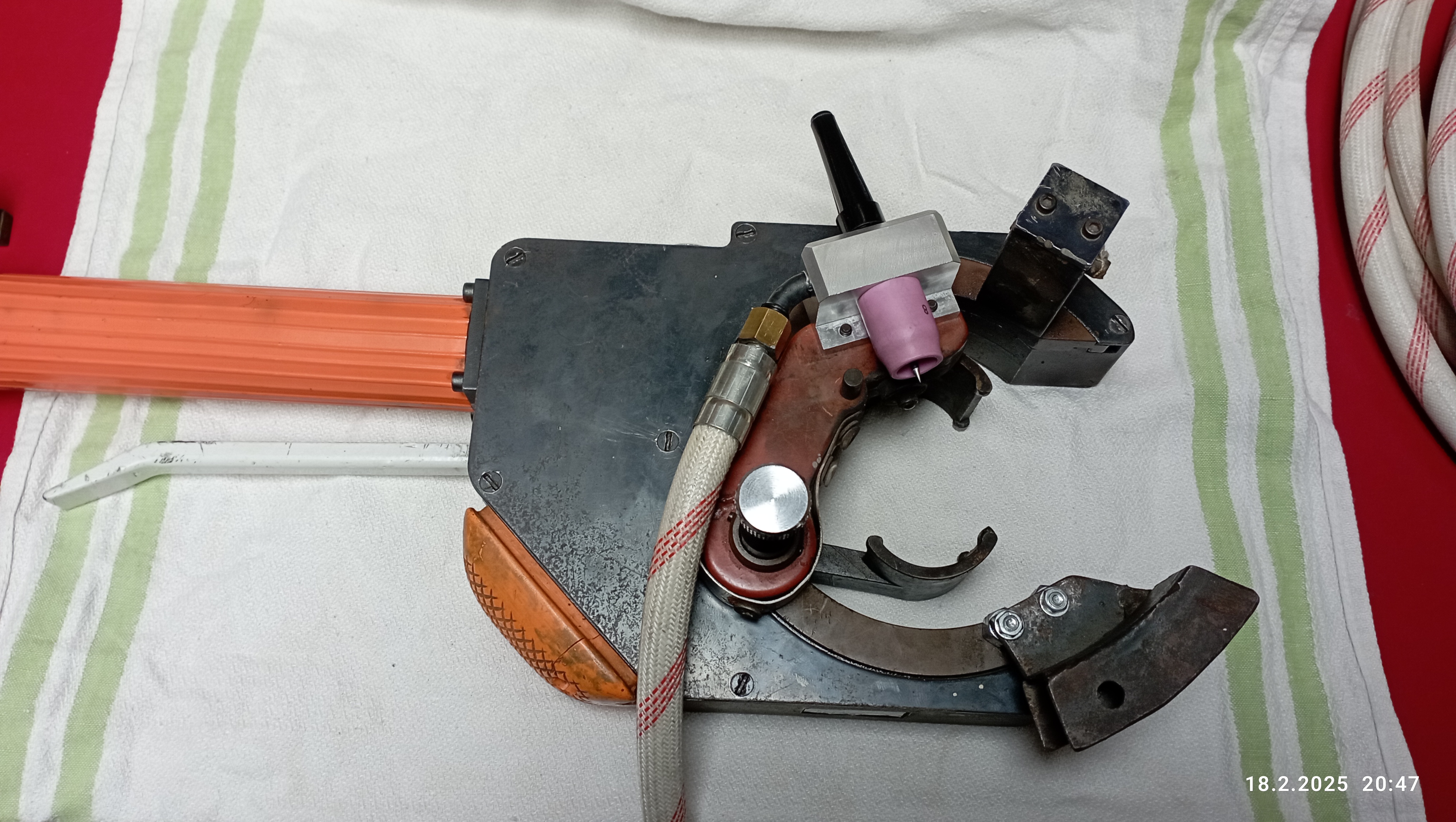

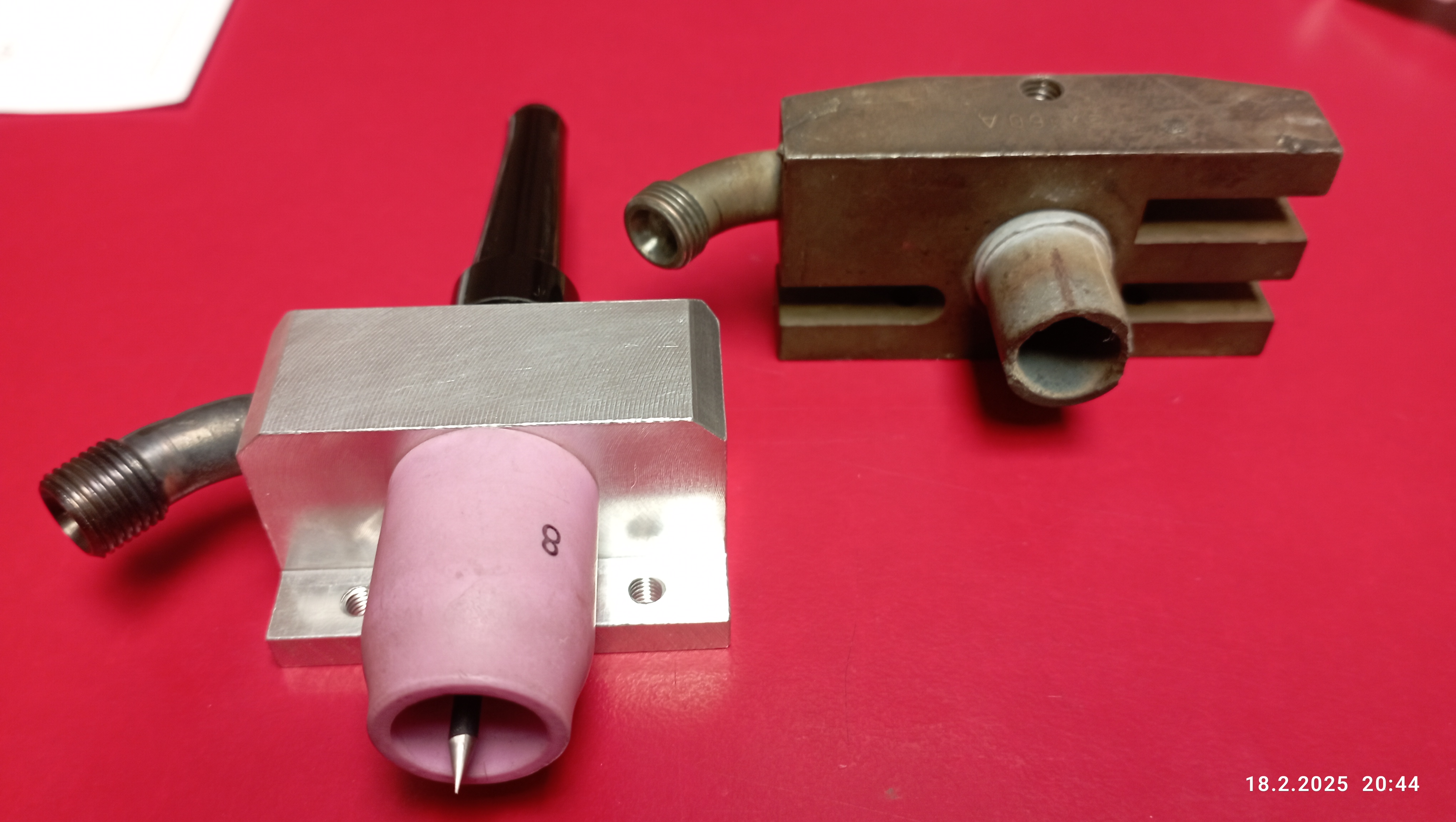

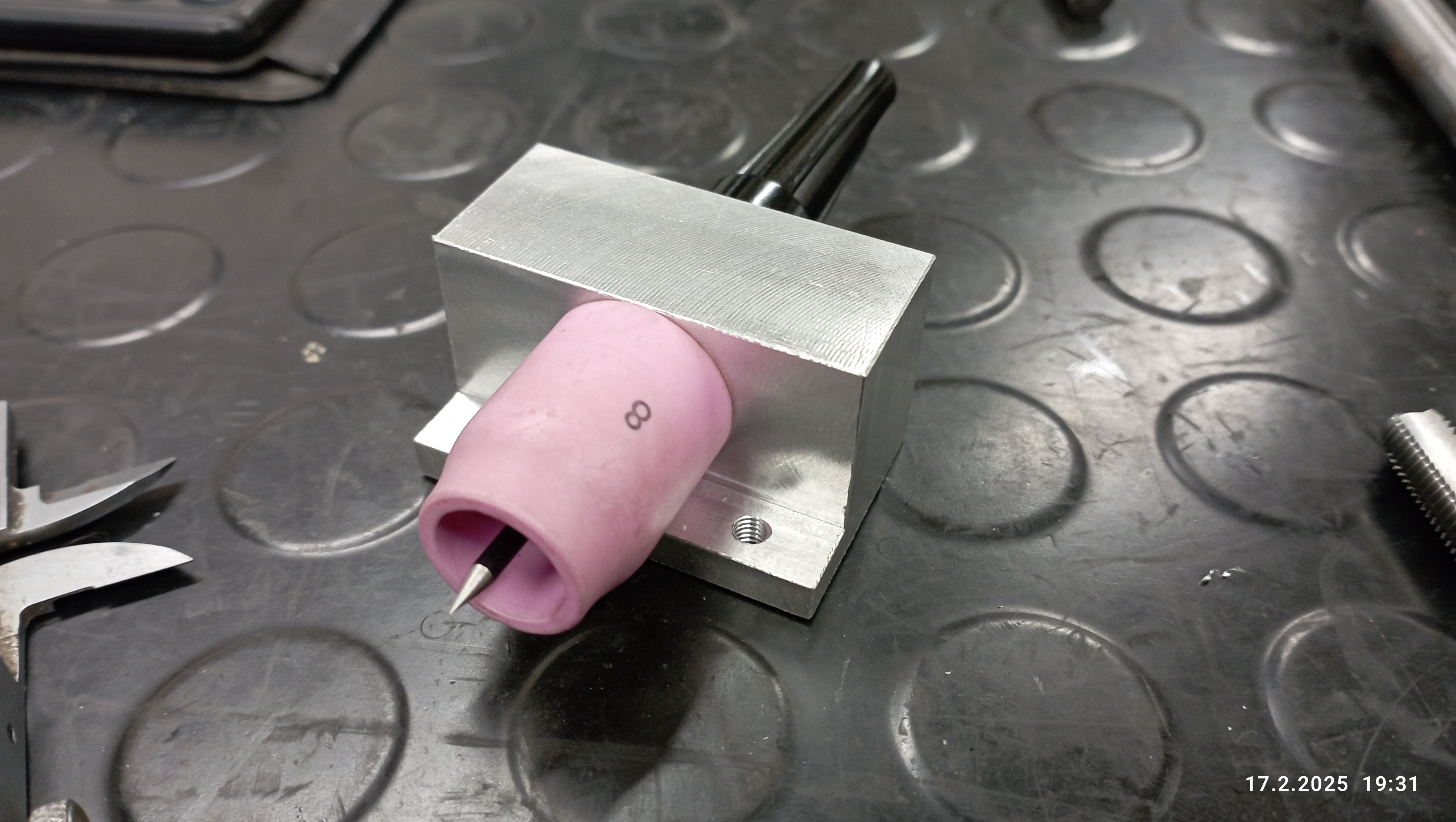

Upgrade orbitálních kleští, osazeny tzv. plynové čočky a větší keramiky. Slibuju si od toho čistší povrch svarů. V neposlední řadě požití moderního spotřebáku, což se o 40 let starých původních keramikách říci nedalo, až by jednou došly, muselo by se to stejně řešit.

No... Myslím, že není co řešit.

20. 2. 2025, 7:18
paráda a máš i víc možností těch hubic je snad 12 druhů
magi
Příspěvky: 2740
Bydliště: Třebíč
20. 2. 2025, 7:22
Trošku otázka je, co na to bude říkat ten dural 7071.
Jednak elektrické přechody Fe/Al u napájecího kolínka a dále Al/Cu u samotého osazení hořáku a druhak nižší teplota tavení než u originální mosazné kostky.
Ale utěšuju se tím, že vařím relativně malými proudy v puzním režimu, tak snad si to nechá líbit.
Pokud ne, tak si to zopákneme s mosazí :-)
