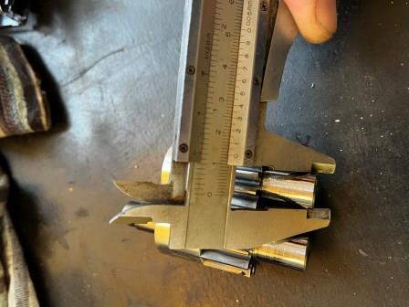

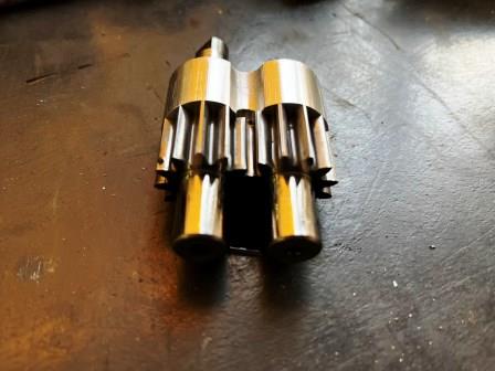

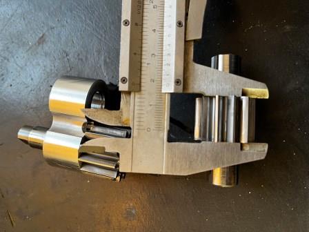

Dobrý večer pánové,
předběžně poptávám výrobu ozubených segmentů do hydraulického čerpadla poháněného elektromotorem.
Tlak na výstupu cca 250 bar.
Přikládám fotografie.
Prosím o předběžnou cenu za dva kusy. To je pro jedno čerpadlo.
Oba kusy mají identické rozměry ozubení, ale mají jinak provedenou hrřídel.
Jeden kus má delší hřídel na pohon a druhý kus má konce jako čepy. Nejsem strojař. Omlouvám se za názvosloví. :-)
V případě odpovědi od případného zhotovitele dodám doplňkové info jaké bude potřeba.
Velice děkuji za případné odpovědi. A vím, poslední měření jsem měl měřit na vrchol hrbu. Ale je to jen orientační měření kvůli předběžnému rozpočtu. Pokud to půjde, potřeboval bych 10-20 sad.

Já jen dotaz na kohokoliv jestli mohu?: to ozubení musí být nitridované (kalené) a přesně broušené nakonec že ano?
Nevyznám se v ozubeních a ozubených strojních součástech zatím... tak to berte jako opravdu laický dotaz.
jergus.balaz
Příspěvky: 1795
Příspěvek 22. 2. 2025, 2:37
Buď sa to robí z 14220 cementovane, alebo 15142 / 15330 / 15340 nitridovane. Následne brúsené, prípadne lapovane. Preto sa čerpadlá robia normovane, aby nebol problém s výmenou komponentov alebo aj celých čerpadiel.
