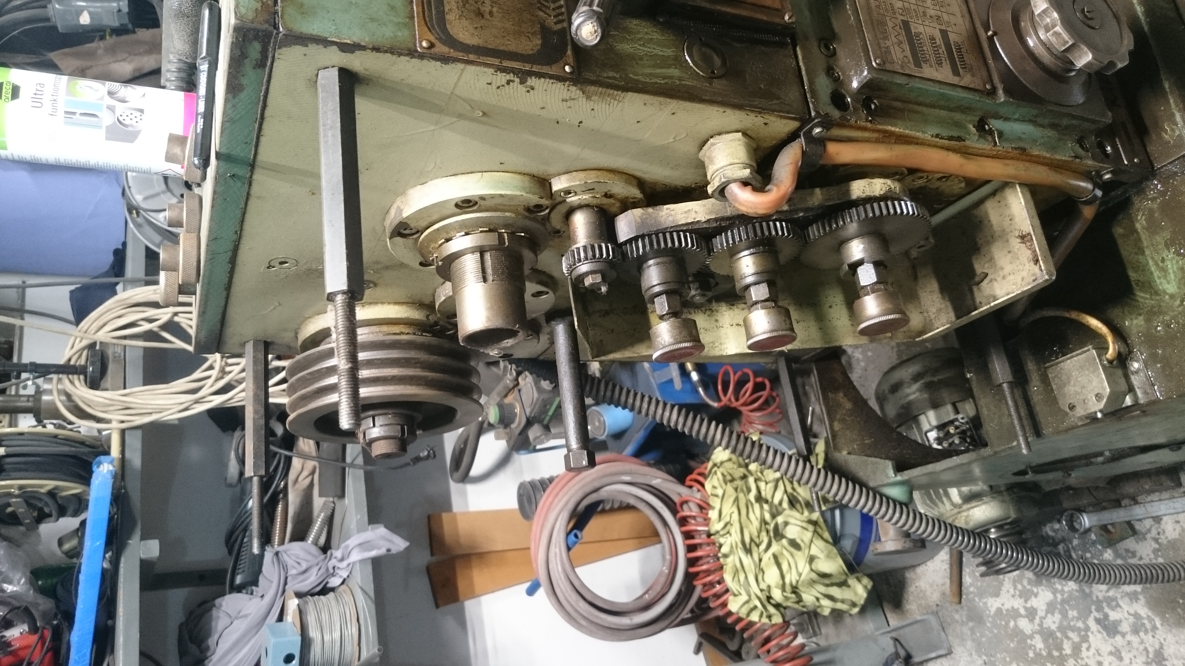

Zdravim,
Prosím tých čo majú SN281 viete mi odfotit ako majú byť uložené kolečka na počet zavitov na palec?Potreboval by som vedieť či majú isť kolečka na spodný hriadel a ako vlastne..
Nakolko k sustruhu nemá sadu koles a vlastne ani nič k tomu okrem tých čo tam boli original na metrické stúpania.
Vopred Dakujem

Vysvetlím trochu lepšie.To čo je na obrázkoch,to je všetko čo mám a chcem si vyrobiť kelčka ktoré mi chýbaju na G závity príp na Withworta.Podla tabulky by to mal byt ten spodný riadok a druhý stlpec usporiadania kolečiek.No a ja netuším ako mám poskladat kolečka 67;30 a 45
