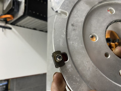

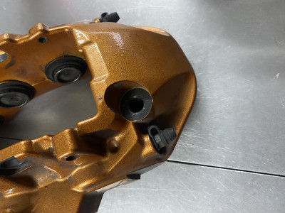

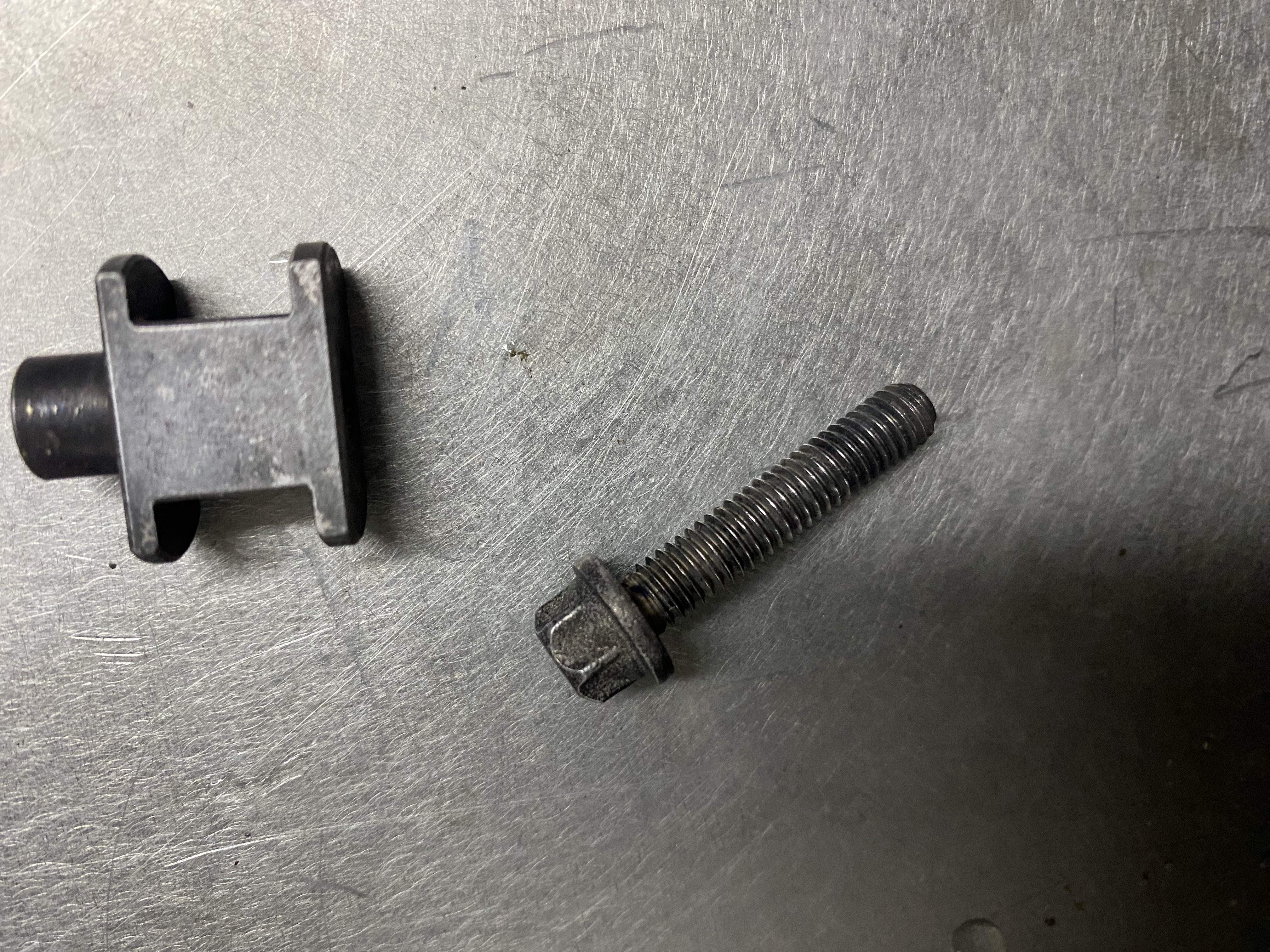

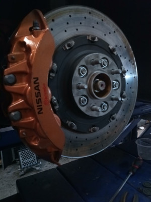

Tak jsem asi spatne pochopil odkud jsou ty srouby. Jsem myslel ze nekde na tom trmenu. Paklize jsou tepelne namahany tak asi lip odolaji korozi pri tech zmenach.
Modros
Příspěvky: 2090
2. 3. 2025, 7:55

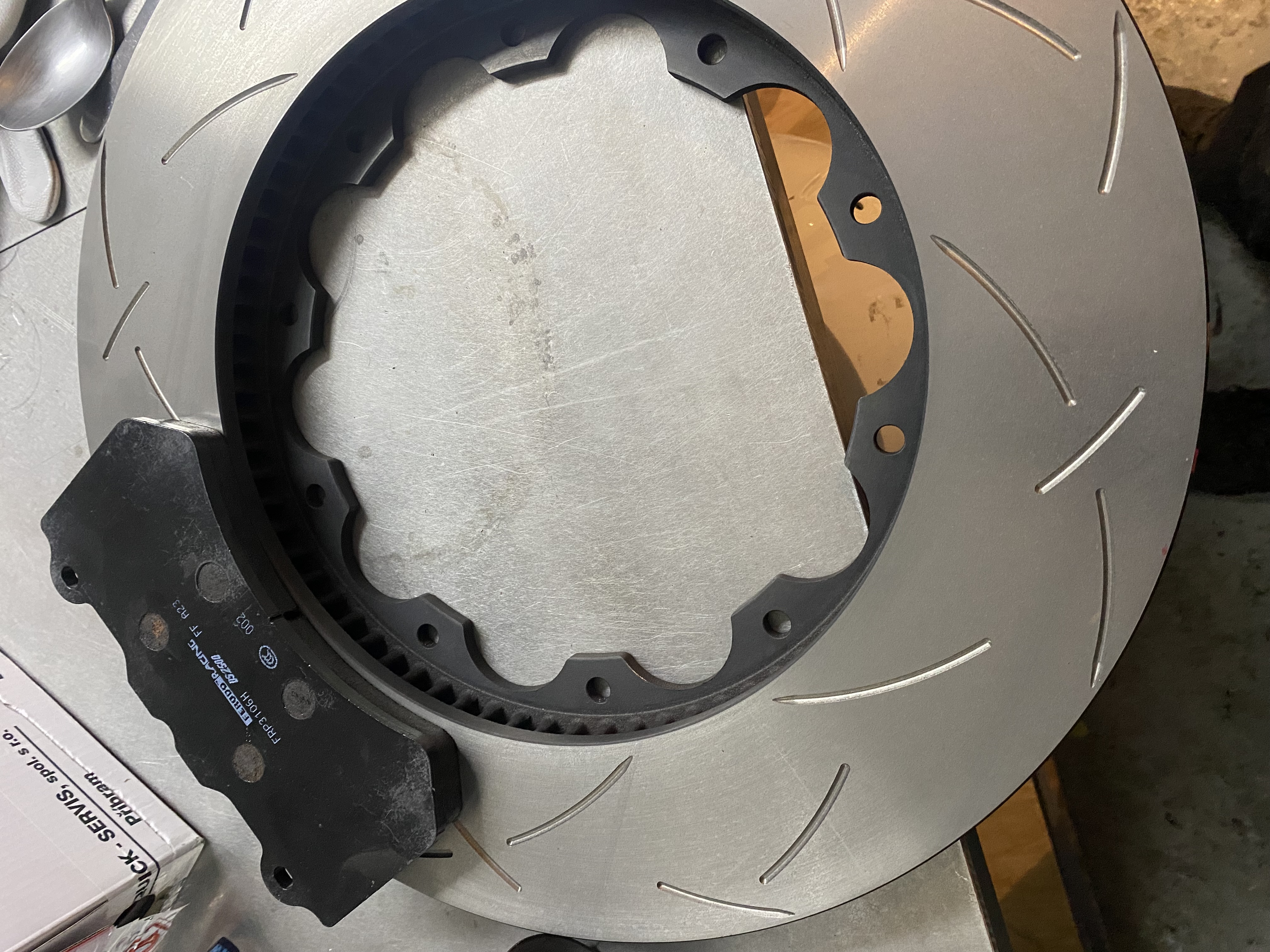

jedna se o těch deset šroubu co drží kotouč na středovém disku,
třmen drží na dvojici 12mm pozinkovanejch šroubech

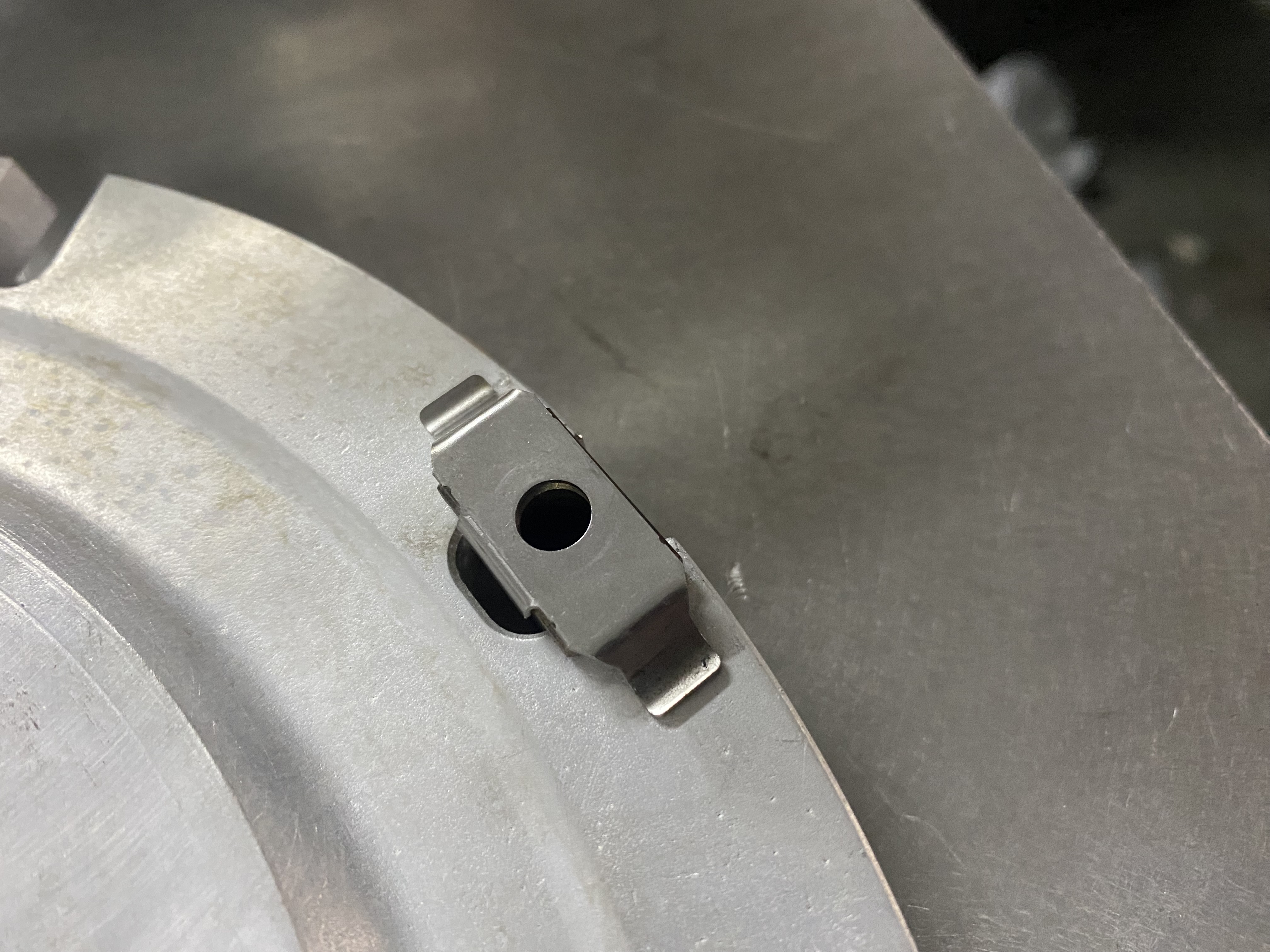

ty dilatační kostky co v nich jsou ty šrouby jsou plovoucí v tom středovém unašeči, když kotouč zvětší svuj pruměr při teplotní zátěži tak se posunou i ty kostky....v podstatě když jsou brzdy stedený tak vibrujou a po ohřátí se v těch drážkách vystředěj a nastane klid....takže to do ohřátí vibruje, dělá hluk a vubec nebrzdí
korozivně s nima vubec nic nebylo....otázka zněla čím odstranit tu oxidaci z nich...to bylo vyřešeno ultrazvukem....směs brzdneho prachu, kovu a buhvíčeho a mechanicky to nešlo..
myslím že ta hlava šroubu nekolikatisíckrát shořela a doufám že ještě několikatisíckrát shoří :D<br />takže ano...je teplotně namáhaný ten šroub i ta dilatační kostka
A tenhle pruzici element se snazi udrzovat ten kotouc na spravnem miste, bohuzel se mu to nedari

Ok
V tom pripade asi koroze vs. Teplota.
Korozne jim nic nebylo ale jak z toho dosta tu oxidaci jsoy dve tvrzeni ktery jdou proti sobe.
oxidace = koroze.
Je to nejaky okysly. Jestli je to povrchova zmena materialu nevim ale jestli to nejde rozumne mechanicky dolu tak asi ano.
Kdyz ten bordel zaroste do povrchu tak to asi neni jen spina na vrchu. Taky to muze byt zapeceny.
Modros
Příspěvky: 2090
3. 3. 2025, 7:56
Tou oxidaci sem myslel ten bordel ale rozhodne nevyrost z toho sroubu....nazval sem to oxidaci protoze to vypadalo jako kdyz vytahnes sroub kterej je zarostlej oxidaci z hliniku
Byl to zapecenej prach a zelezo dohromady
Tim bych to uzavrel

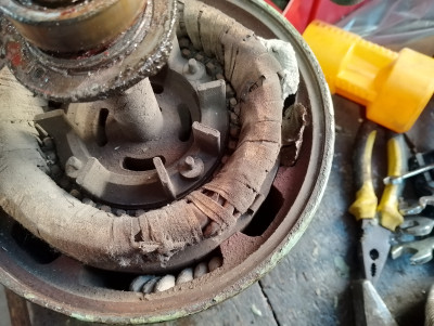

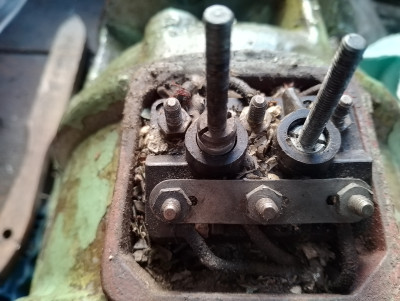

Nazdar.
Tak čo sa mi prihodilo, po zapnutí motora objavil prasný oblak.Zastavím motor , necítim spálené nič. Motor na druhý pokus funguje v pohode. Ale pre istotu som išiel motor prekontrolovať. Výsledok ma prekvapil. Pracovala u mňa kutavka. Radšej som motor rozobral. Aj tak je už 100 ročný. Stroj bol pod prístreškom ale pre istotu skontrolujem cirkulárku aj šrotovník.

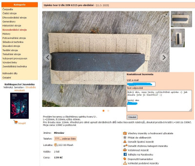

Jednu šlechtěnou upínku prosím :lol:

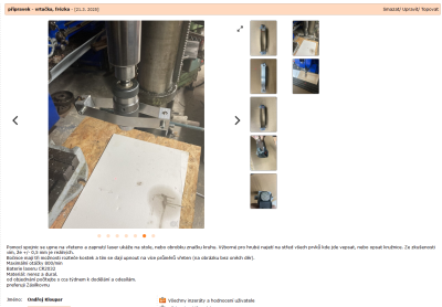

Přípravek pro sebevrahy :lol:
https://stroje.bazos.cz/inzerat/1998795 ... frezka.php
prosím vás pokud chcete zůstat zdraví: tak si to nepořizujte a nemontujte na vrtačku! :twisted:

martasg1 píše: 22. 3. 2025, 12:24 Přípravek pro sebevrahy :lol:

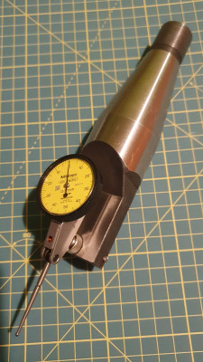

Ale šlo by to vymazlit - udělat třeba z duralu a řádně přitáhnout na sklíčidlo. Nebo přímo do kuželu, bez sklíčidla. Jako idea mi to připadá dobrý.
Když strčíš do vřetene hledač středu a roztočíš ho, tak ti taky nafackuje.
jean
Příspěvky: 1235
22. 3. 2025, 7:40
+- 0,5 mm trafim podla oka. K comu taky gerat?
Milan199
Příspěvky: 3532
22. 3. 2025, 8:11
Tenhle princip mám udělaný na trnu. Pokud potřebuješ najíždět na nějaké staré díry po závitech je to dokonalé.
Jinak čím menší je kuželovitost paprsku, tím přesněji to "maká". Myslím, že to najede klidně pod 0,05. // bude samosebou záležet i na povrchu díry //
Pokud se týká nebezpečnosti toho přípravku z inzerátu, tak si myslím že okolo vřetene se motá spousta mnohem nebezpečnějších věcí a je zásadní se zamyslet nežli tam strčíš ruku.

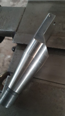

Chlapi na co přesně se používal tento typ trnu ISO40 ... ?
qwer
Příspěvky: 1413
Registrován: 8. 4. 2008, 8:09
24. 3. 2025, 9:55
Na podobnom mám páčkové hodinky, volakedy sa s nimi napr hľadal stred otvorov, dnes skôr sondou.
No možno mal iný účel.
Polesovsky
Příspěvky: 536
Registrován: 28. 5. 2011, 9:30
25. 3. 2025, 8:11
qwer píše: 24. 3. 2025, 9:55 Na podobnom mám páčkové hodinky, volakedy sa s nimi napr hľadal stred otvorov, dnes skôr sondou.
Také to mám u CNC. Nasadím páčkový indigátor a kontroluji házivost obrobku v děličce a podobně.

Polesovsky píše: 25. 3. 2025, 8:11
Nějak takto ?

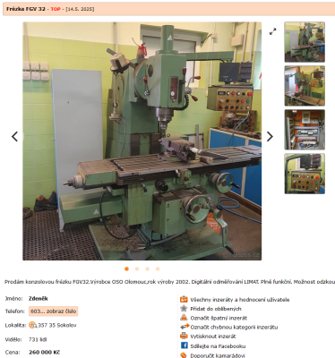

Chci se zeptat zda má někdo nadhled nad touto problematikou:
- občas narážím na inzerci na zdánlivě předražené stroje, ale na druhou stranu si řikám, zase v porovnání se stejně velkými stroji ze současné čínské produkce se cenami zase moc neliší?
A další nad čím se pozastavuju zda takovéto stroje někdo ještě kupuje do údržby nebo někam do průmyslu? Mimo školy (ty jsou nuceni kupovat asi nové čínské stroje kvůli dotacím a nové evropských výrobců jsou asi moc drahé).
Jak to vidíte vy?
A ještě k diskuzi:
Vyplatilo by se repasovat ty starší stroje?
