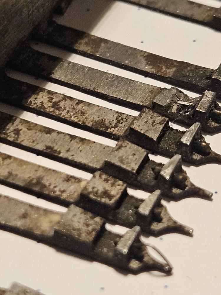

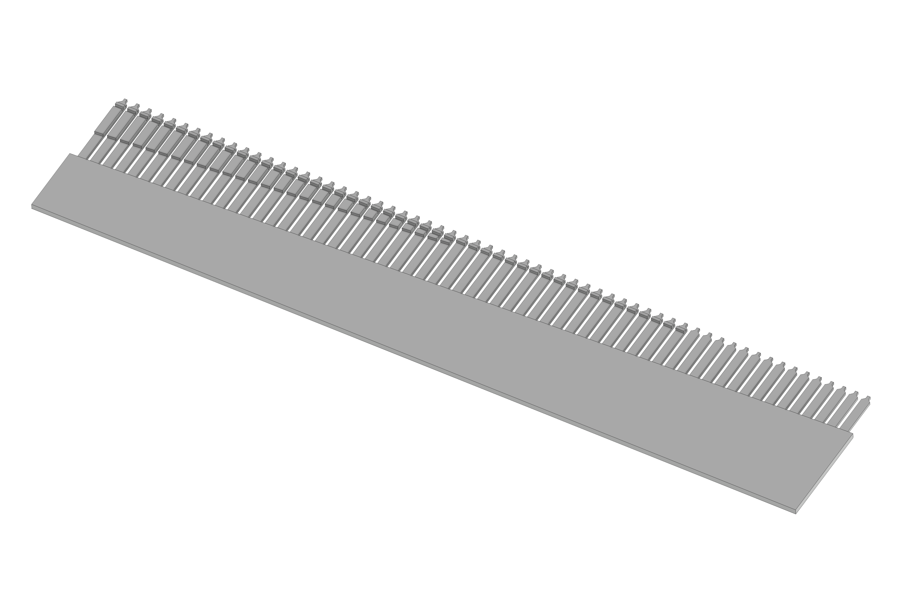

Tohle by mohlo někoho bavit - napsal mi pán že by potřeboval hřeben do harmonia. Jo, je to ten hřebínek o který brnkají kolíčky na otáčejícím se válci a ono to hraje :)
Akorát že jsou to hrozně mini jazýčky s mezerou mezi nimi sotva 1,3mm, je to z 2mm pružinovýho plechu ocel AISI 1075 (popř. AISI 1095) a aby to bylo zajímavější, tak jsou tam úběry na tloušťce, takže samo laser na to asi stačit nebude.
Velikost celýho je 275x53x2
Pánovi je jasný že to asi nebude levný.
Byl by někdo schopen to vyrobit?
Hrací stroj, hřeben.dxf

malý zádrhel je, že aj keď to odmeriaš, nebude to zrejme hneď po výrobe fungovať podľa predstáv. Tieto jazýčky majú frekvenciu jednak podľa dĺžky a hrúbky, ale aj podľa hmotnosti tej "kocky" na koncoch jazýčka. Jazýček sa ladí opilovávaním tej pružnej časti a zmenou hmotnosti tej kocky na konci. Aj na fotkách je vidno, ako na niektorých kockách je vypilovaný zárez a na iných asi naletovaná trocha spájky. Materiál určuje charakter zvuku. Pliešky bývali buď z pružinovej ocele, ale aj s tvrdej mosadze či fosfor bronzu.
Ešte je dosť možné, že tie "hrebene" sa vyrábali sériovo a rozmery sú štandardizované. Často tento typ komponentov vyrábal jeden výrobca od ktorého ich kupovali výrobcovia hudobných nástrojov. Napríklad pri klávesových harmóniach a harmonikách aj rôznych značiek tým pádom tie jazýčky majú rovnaké rozmery.
To víme, na to jsem se pána taky už ptal, a s tím se prý počítá - dolaďují se přidáváním/ubíráním materiálu na jazýčku. Přesně jaks napsal.
