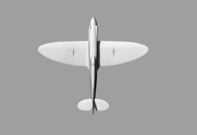

Dobrý den,
chtěl bych zde poptat cenu výroby modelu Supermarine Spitfire cestou obrábění EPS polystyrenu.
Model na obrázku je zatím pouze orientační, finální model bude tvarově zjednodušený Spitfire 1:1.
Délka trupu 9m, rozpětí křídel 11 m. S modelelm se bude dále pracovat, laminovat a tmelit, čemuž může odpovídat požadovaná tolerance přesnosti, povrch se může i lehce dobrousit. Potřeboval bych tedy obrobené bloky ke složení a dodělání.
Je prosím možné podle daných informací udělat orientační odhad ceny?
Děkuji

Pokud ten model nebude mít pevnou kostru tak to bude dost velkej průser s kroucením při tmelení a laminaci (mám vyzkoušeno z hraček o rozpětí 2+ metry . Řešil bych spíš jednotlivé panely které se přichytí na kostru ,a když už jsme u toho tak je jednodušší udělat pár řezu a vytvořit kostru (jako letečtí modeláři) a tu vyplnit panely (šel bych do PUR 60-80kg/m3) a ty ořezat a vybrousit do tvaru .Jinak na frézování polyše je v ČR pár mašin na kterých se frézují spalitelné modely pro slévárny cena za frézování nebude malá .

Díky za připomenutí, s nosnou konstrukcí z jeklů uvnitř a na připevnění křídel se bude muset počítat. Nejsem z oboru, s polystyrenem pracuji ručně, domníval jsem, že to bude naopak a do polystyrenu to bude nejlevnější. Rád se něco dozvím.

Pár podobných věcí jsem dělal, pokud na tom nechceš nechat úplně ruce a finančně vykrvácet myslím že nejlepší metoda je následující.
Křídla udělat nostnou konstrukci , pár žeber a potáhnout polystirénem . Pak olaminovat a tak. trup bych řešil krabicovou konstrukcí na kterou by jsi navlékl jednotlivé řezy trupem. ty bych uděllal klidně z 20 mm polystirenu to ti vypálí každý na laseru.

Dobrý den, výrobu dovedeme zajistit - robotické obrábění a ořez drátem, bohužel už jen cena materiálu je v desítkách tisíc a by práce začínali na 150tis takže je otázka zda dělat cenovou nabídku ono i ta zabere např 12 hodin má li být přesná .. máme modelovat kostru? Má být model k zavěšení ? Z čeho si přejete nosníky? Má být součástí přepravní paleta ? Takovéto zakázky se zadávají trochu obsáhleji...

Měl bych metodu která je na výrobu i sestavení velmi jednoduchá, plus by měla bránit kroucení při laminaci.
Už jsem podobné šílenosti dělal, dopadlo to vcelku dobře, a tohle mi přijde i tvarově podstatně jednodušší. Jen je to hromada - byť jednoduchého - frézování a hromada materiálu.

Zadání je opravdu vágní. Odhad ceny typu cca 150 až 200 tisíc je naprosto dostačující. Nosníky by měly být ze železa a ano, byly by do toho potřeba namodelovat, ale s tím bych si na základě domluvy poradil.
Nicméně se omlouvám, letadlo padá. Zadavatel akci s letadlem zrušil a vymýšlí náhradní atrakci.
