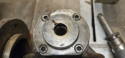

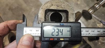

A ještě jeden dotaz. Kdybych hlavu zprovoznil, jak se do ní upínají nástroje? Z jedné strany otvor s obdélníkem, z druhé strany normální otvor. Předpokládám, že se do obdélníkového otvoru cosi vloží a na druhé straně se to přitáhne. Poradíte?

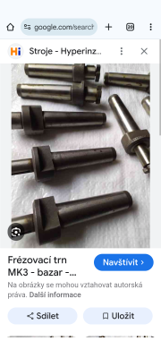

Rambo007 píše: 15. 3. 2025, 5:03 Předpokládám, že se do obdélníkového otvoru cosi vloží a na druhé straně se to přitáhne. Poradíte?
To cosi, co se tam vkládá, vypadá takto. Samozřejmě jsou různé velikosti, jak trnů tak i různých upinacich hlaviček a redukci pro další nástroje. Obrázek jsem si vypůjčil kdesi na netu. A z druhé strany se to přitáhne šroubem.

Díky, tak vím shánět. Zkoušel jsem, zda uvnitř otvoru není morse kužel, a zdálo se mi, že ne. Tak se mi to zdálo špatně :-)

To obdĺžnikové unášacie vybranie je už trochu prežitok. Dokonca niektoré nástroje sa kvôli tomu nedajú upnúť- kužel je moc hlboko. By som uvažoval skrátiť to vreteno, a nechať tam len náznak toho vybrania.

upinacie trne mk3 s tymto stvorhranom najdes na kovonastroje.cz
raz som sa aj ja osprostil na alli a nepasoval mi. klasicky mk3 tam nevlezie, je kratky.
