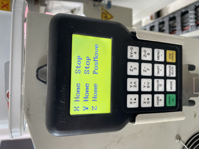

Pozdravujem, potrebujem pomoc. Po zapnutí frézy a zadaní All axys home na konzole mi vypisuje stop, fréza ani nereaguje. Manuálne tak isto nemôžem posúvať. Ďakujem za každú radu.

něco podobného se my stalo ale máme rížení syntec nicméně se časem naprášolo do stoptlačítek co jsou na portále a taky nešlo zreferovat , obě tlačítka sem musel vyndat ty spínače pod nima rozebrat vyfoukat a očistit a bylo opraveno
tak to bude třeba něco podobného
