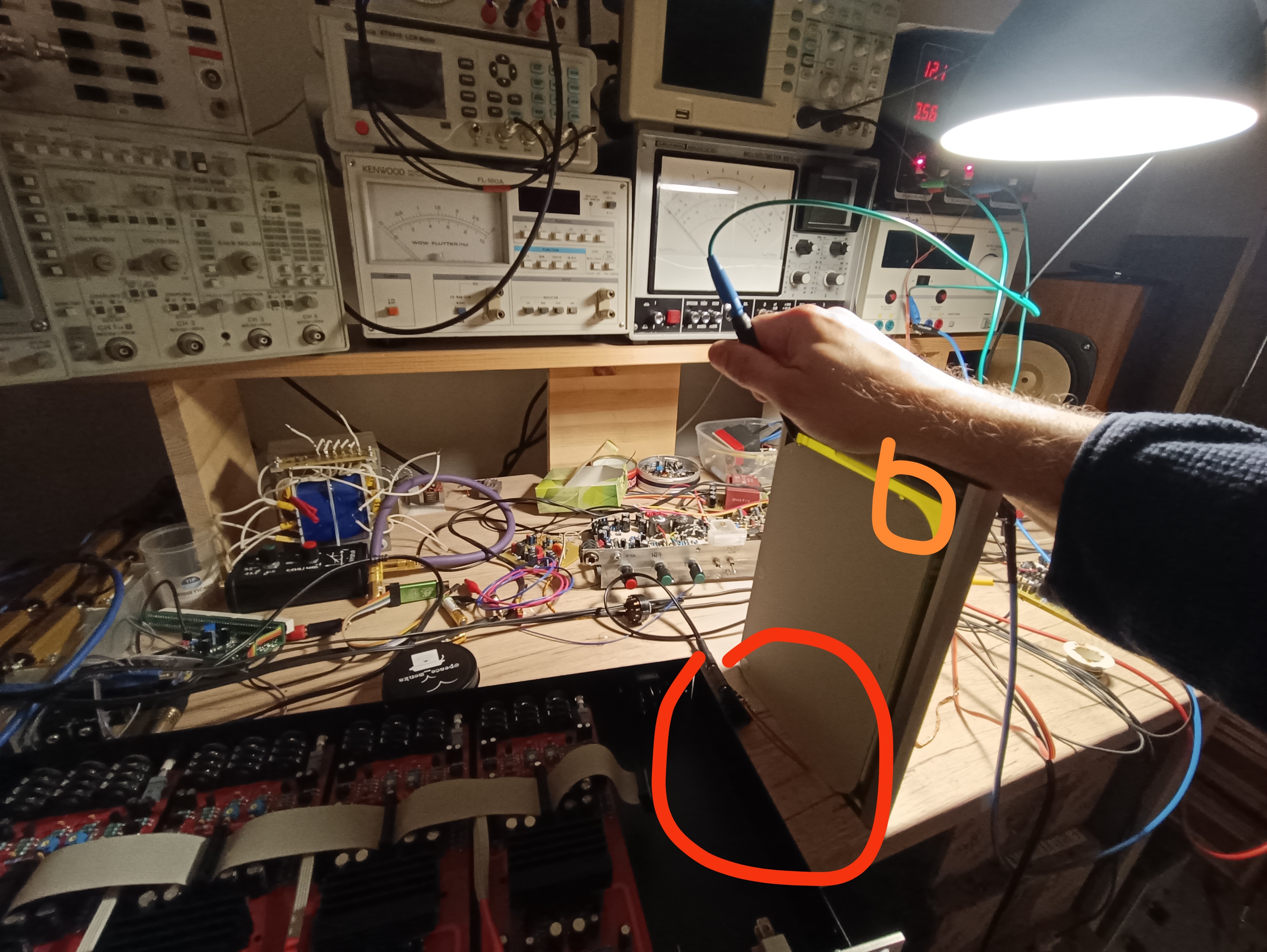

Samozrejme, ze toto mam uz zmaknute. Ako som pisal skor, rusenie vstupuje do "mixu" najma cez potenciometre odposluchov, pretoze su najblizsie. Ak by to bolo len v sluchadlach muzikantov, nemusim to nutne riesit. Lenze pri mixazi sa to pouziva aj na efekty, kde mi to uz vadi, pretoze pri analogovom mixe sa to robi nazivo. Pri ramuse je to OK, lenze ak idem na pas, kde musim niektore veci modulovat "horuco", tak to tam uz viem dostat, ze je to pocut nad prirodzenym sumom pasu, ked ramus ustane. Proste ma to dost sere, aj keby si to niekto nevsimol.
Dostane sa to tam aj napriek hlinikovym panelom cez kovove osky potenciometrov. Telo potenciometra je vsak plastove, takze tak to uzemnit nejde. Mohol by som pomedzi osky prestrikovat ocelovy drot, ktory sa bude opierat o ne a uzemni to, no nie su pristupne. Su casto suose, specialne priebehy drah a inac uplne OK. Nechrastia, jeden taky stoji okolo 10 Eur na objednavku, celkovo je to nezaplatitelny pocet, ak by som chcel kovove puzdra. Povodne to bola vysielacia konzola, kde odposluchova sekcia bola cisto na odposluch + zatienili obrazovky, tak to bolo v pohode vsetko. Je to kvalitny pult.
Skusal som aj odstavit cely mostik a pult bol tichucko. Ked som vybral len jeden displej, zapol na externy zdroj, nakonfiguroval ho jumrom do SELFTEST, kde sa vsetky pixely rozziarili a potom sa s nim pohyboval nad gombikmi, tak sa to rusenie krasne prenasalo na miesta/kanale, kde som prave bol.
Radsej by som obetoval este cas to zatienit pri obrazovkach, kedze to ziarenie mam v rezii a chytaju to aj citlive/skreslene gitary, ked sa hra pri tom.

Pani, zrkadlo, funguje to. Ste super.
t256, naozaj dakujem velmi pekne
za ten napad. Pozeral som si este vcera videa ako sa robia zrkadla a najprv tam nanasaju zluceniny cinu a potom sa to pokovuje. Netusil som to, resp. som sa o vyrobu zrkadiel nezaujimal. V podstate je to proces podobny ako to ITO sklo.
Teraz staci len kupit, dat narezat zrkladlo (mozno dve na seba dam) a prekryjem to cele naraz. Som NADSENY. 8)
Posielam len obrazok pre predstavu. Dole je ta spominana slucka, kde chytam bordel z obrazovky. Kedze je to len jeden zavit, tak je naozaj k zamysleniu, ze to ziarenie z toho je znacne. Hore som to odskrabkal a prilozil uzemneny hrot. Vrstvu farby a postriebrenu vrstvu (asi z dusicnanu strieborneho?) som zatial dole nedaval. Ostava dufat, ze tieniaci ucinnok zostane dostatocny, aj ked tam to "striebro" nebude.
Resp. mam tu teraz len odlakovac na nechty a ide dole ta biela zadna farba. Postriebrena, znacne nepriehladna vrstva tam zostava. Nevadi mi to ale na dnes, pojdem s velkou nadejou spat!

Tá strieborná vrstva je práve to čo tieni. Na zrkadle je tradične čisté kovové striebro. Povrch obyčajného tabuľového skla sa najprv mechanicky preleští, následne "aktivuje" roztokom chloridu cínatého čím sa vytvorí akoby adhézna medzivrstva a potom sa na povrchu vylúči tenká vrstva striebra redukciou z vodného roztoku. Po osušení sa táto chráni tým lakom. Takže ak dáš dole aj tú striebornú vrstvu (ak som správne pochopil, že sa k tomu chystáš), ostane ti kus obyčajného skla ktoré nebude o nič viac tieniť ako kus okna, akurát sa narobíš.

To je prave problem, pretoze cez tu striebornu vrstvu sa neprepusti svetlo. Je to nepriehladne.
Ja som si myslel, ze prave ta vrstva "cinu" bude dostatocne vodiva (aj pri tom ITO skle sa to pouziva). Pripadne aj tu:
https://simplifier.neocities.org/optglass
Tym som sa potesil, ze sa s tym nemusim zaoberat a staci mi pouzit ako zaklad zrkadlo. Tuto sinusoidu nadsenia nemam velmi rad.

BTW: Skusal som aj antistaticke sacky zo suciastok, ale nefunguje. Je to nevodive, neuzemnitelne.
Ty sacky budou nevodive ( resp budou vykazovat odpor v radu desitek nebo stovek MOhm) na DC. Ale impedanci ve spektru, kde se odehrava to ruseni budou mit nizkou ( stovky Ohm az kiloohmy radove). A je ted nepodstatne, ze se ti to ruseni promita jako interference na nizsich frekvencich do 20kHz.
Zkus to. Mej na pameti, ze je nekolik typu tech sacku. Jedny matne nepruhledne s Al pokovenim, pak ty pruhledne "protkane" a nakonec ty polopruhledne co se podobaji foliim na skla. Ty posledni jsou ty co chces. A zaroven muzou byt pokovene jen z jedne strany, rozparej ho a pripojit to na test k zemi muzes jen krokodylkama. Podobne stinici folie se i prodavaji pro EMC testy(pruhledne TEM cell) , ale nedoplatis se.

Skusal som to prave. Dnes mozem skusit opat, pretoze som zohnal iny podobny obal na IO. Pohram as aj s nejakym plosnejsim uzemnenima nie len na jednom mieste. Skusim to oblepit po obvode.

Ok. Cvicne jsem narychlo zmeril prvni co mi padl do ruky, priblizne pres tvou vysku (~20cm). Dela to asi 5kOhm na 100kHz s hodne vyraznym disipacnim faktorem. Takze by to melo rozumne absorpcne stinit. Je to cely pytlik, takze dve vrstvy a porad relativne pruhledny, viz to pcb pod nim. Pripojeni mam klestickama, ty se pekne propichnou na naparenou vrstvu. Ale do aplikace bych pouzil emc pasku (druha foto) nalepenou po obou celych delsich stranach na ocisteny a lehce aktivovany povrch.
