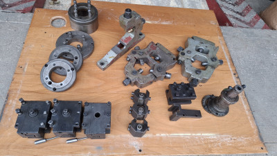

Po dlhsom hladani som si zaobstaral svoj prvy sustruh sui 32A aj ked som si povedal ze sa v nom nezacnem hned vrtat a malovat ako som sa tu docitat volako mi to nedalo ... elektro som komplet vyhodil a spravil nanovo a postupne som skoro vsetko rozobral ;) takto nejak vypadal
A teraz by som mal par otazok na ludi co maju s tym skusenosti
1. Ked uz rozoberete nejaku prevodovku menite v nej vsetky loziska ?? Vzhladom na to ze mam pocit ze tie stare maju dlhsiu zivotnost ako nove
2. Dost ma zarazilo ze skoro vsetky kolesa a loziska idu celkom lahko vybrat. A neviem ci ich pri skladani podlepit alebo to proste tak ma byt

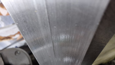

3. Zatial je vreteno na mieste lenze loze uz maju cosi za sebou su zbehane okolo 2 desatin. Myslite ze keby som ich dal prebrusit a v domacich podmienkach zaskrabal kedze cely sustruh je odstrojeny ( na bazosi sa semtam objavia dake pravitka ) mohlo by to byt horsie ako teraz ??
Dik

3) Když necháš přebrousit lože někde kde to umí, horší to asi nebude, ale bude tě to stát nějaký ten peníz.
Zaškrabání doma určitě lze, pokud máš vybavení (deska, pravítka, šábry, něco kde je nabrousit, měřidla a přípravky). Výsledek pak záleží jaký máš ruce.

Ten soustruh na fotce moc oběhaný nevypadá. Lože proběhlé 0,2 už je docela dost. To by na tom museli šmirglovat a muselo by to být zasekané v suportu. Jsi si jistý, že jsi to měřil správně ? Byl před měřením soustruh správně ustaven ?

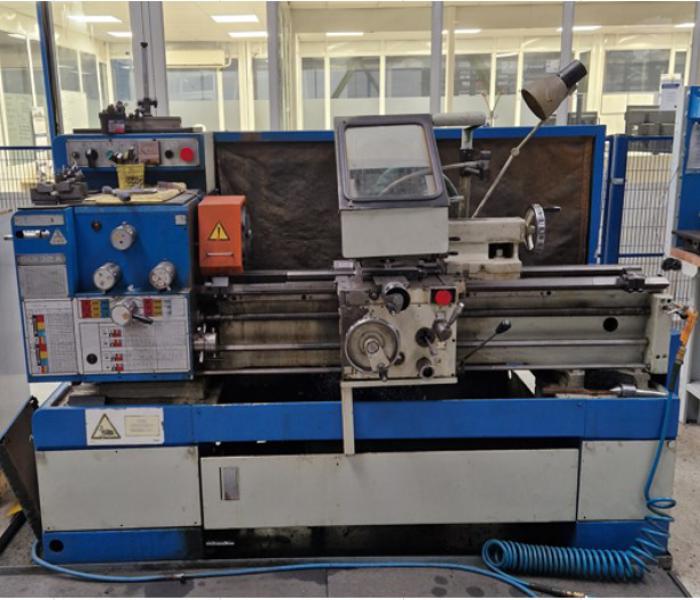

Ak je sustruh na obrázku ten, ktorý si aj kúpil, tak to čo som ti písal aj v súkromnej správe platí násobne viac. Keď som hľadal svoj, pozeral som aj tento kus a už podľa fotiek to (nielen) lože mali za sebou. Ak je to naozaj Áčko, tak tam toho veľa nenaškrabeš lebo sú indukčne kalené.

Dal som zan 3000e aj s nejakym tym prislusenstvom a ano su tolko zodrate ..mazanie v suportovej skrini asi dost dlho nefungovalo. A tieto suicku su obdrate tak ze stred ostava nezodraty tak je lahko zistit kolko su zbehane Bral som ho preto lebo aj ostatne co som pozeral mali podobny stav a toto bolo blizko a na nete sa objavi tak jedno dve za pol roka aspon na svk

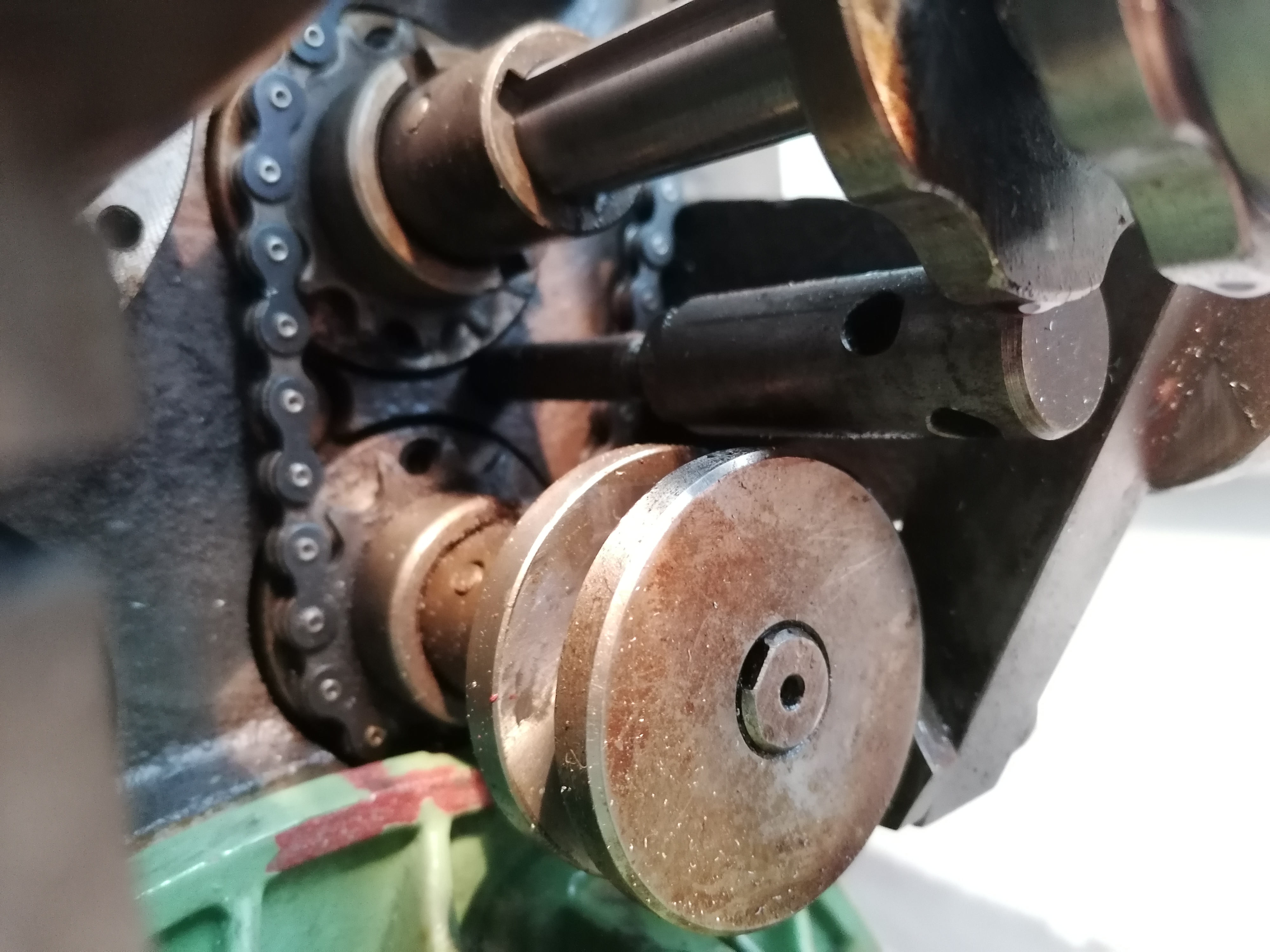

Ak si dobre pamätám tak mal ešte čosi s radením niektorých rýchlostí.

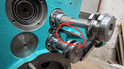

Jo niekedy nechcel zaradit ale nastastie problem bol len v tom ze bola povolena ta vidlicka co posuva kolesa.

Neviete niekto co malo byt na tomto srobe ???

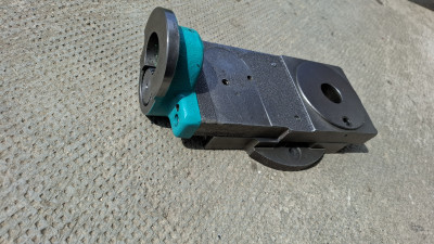

Zdravim idem zas po radu ... skladam nozovy suport a po prebruseni a novej skrutke uz nesedia koliky kde boli ... ako to riesite ?? Nedavaju sa uz potom vobec alebo sa spravi na vacsie koliky ?? Myslim ze tych miest bude viac ...

Keď si brúsil vedenia, zmenil si polohu trapézovej matice a skrutky. Predpokladám, že máš teraz čelo vyššie, ako bolo pôvodne. Ak vieš, koľko si ubral pri brúsení, o toľko zníž dosadaciu plochu matice k suportu. Ak nevieš, tak nahrubo zmerat, zmontuj si suport nasucho bez lišty a zmeraj si medzeru medzi horizontálnymi plochami vedeni listovými mierkami.
Musíš mať rovnomerný chod v celkom rozsahu pohybu, os matice musí byť paralelná s vedením. Menil som skrutku s maticou za novú a musel som to ustaviť, potom zvŕtať, sám neviem, koľkokrát som to musel rozobrať a zložiť. Skladaj to bez kolíkov aby si videl na ktorú stranu ťa to ťahá.
S priečnou skrutkou je ešte väčšia sranda, ani kvalita náhradných dielov nestojí za veľa. Po tom, ako som musel upraviť diery na upnutie do saní a doladiť výšku matice, som prišiel na to, že samotný závit v matici je pod uhlom. Ale podarilo sa mi dofrézovať dosadaciu plochu tak, aby bola paralelná s osou závitu.

No poskladane to uz nastastie mam po dlhom trapeni a po pouziti druhej matice prva bola zle vyrobena ( diera v matici nebola vobec kolma na ten kolik ktory s nej trci ) ... len neviem jak to zvrtat dokopy ..robil si diery inde ci si zvacsoval tie povodne alebo ako ??

Sú tam kužeľové kolíky, s nimi sa moc ponúť nedá. Na to čelo nijaké radiálne sily nepôsobia, len ho dotiahni cez skrutky v takej polohe aby si mal rovnomerny pohyb v celom rozsahu. Zvŕtavali to takisto až po montáži, aby sa urýchlila opätovná montáž. Bez frézky to aj tak nespravíš.
