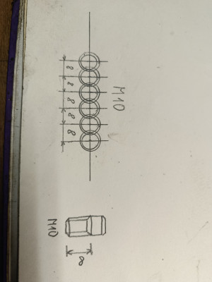

Zdravím. Pobtrebujem poradiť ohľadom materiálu na závrtné skrutky, ktorými chcem vyplniť prasklinu na bloku motora. Môj typ je 11 109 alebo 11 110. Niečo čo sa pevnosťou blíži sivej liatine. Chcem to urobiť takto
Zváranie som vylúčil, lebo to prasklo vedľa v mieste, ktoré už bolo zvárané

Na to sa predavaju origo srobky, nemusis to vyrabat

Hladaj kolickovanie liatiny

Inak sa pouzivaju medene srobky. Asi, aby sa dali lahko rozklepat

Na videu klasika oceľ do lepidla bez temovania.
jean
Příspěvky: 1270
4. 4. 2025, 7:41
Video som nehladal. Kazdopadne bezny loxeal to zatesni paradne. Je rel. lacny funguje super. Teplotam na bloku motora v pohode odola.
