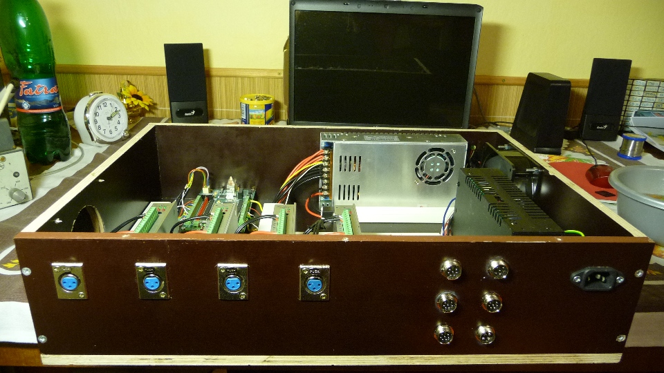

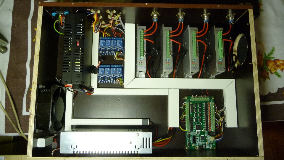

Ovladacia skrina je hotova na predpokladane pouzitie ako frezky tak ma aj konektor na pripojenie plazmy (zatial bez THC). Ostalo mi este par volnych vstupov a vystupov na karte, ale to sa este casom doplni. Spinanie vykonovych casti bude umiestnene mimo zakladnu skrinu, nech nemam na vystupnych svorkach 220V. Snad sa skatulka bude pacit.

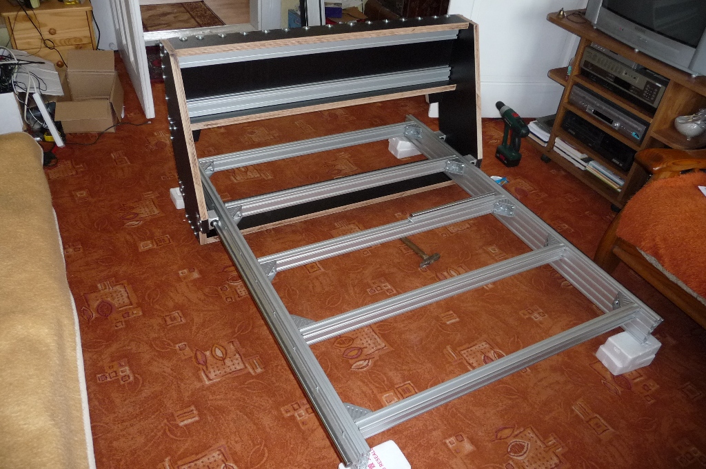

Konstrukciu som sa rozhodol ponechat podla povodneho planu, hoci s pridanim prepojenia bocnic zospodu. Portalova cast dostala miesto hliniku kvalitnu vodeodolnu preglejku 26mm hrubky, kazdopadne este bude potrebne pridat nejake vystuhy na bocnice, ale prekvapeny som momentalnou tuhostou. Je to tak na hranici mojich stavbarskych moznosti. Spoje su srubovane a lepene zaroven.
Rad uvitam nejake pripomienky ci postrehy.

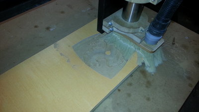

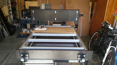

Zdravim.

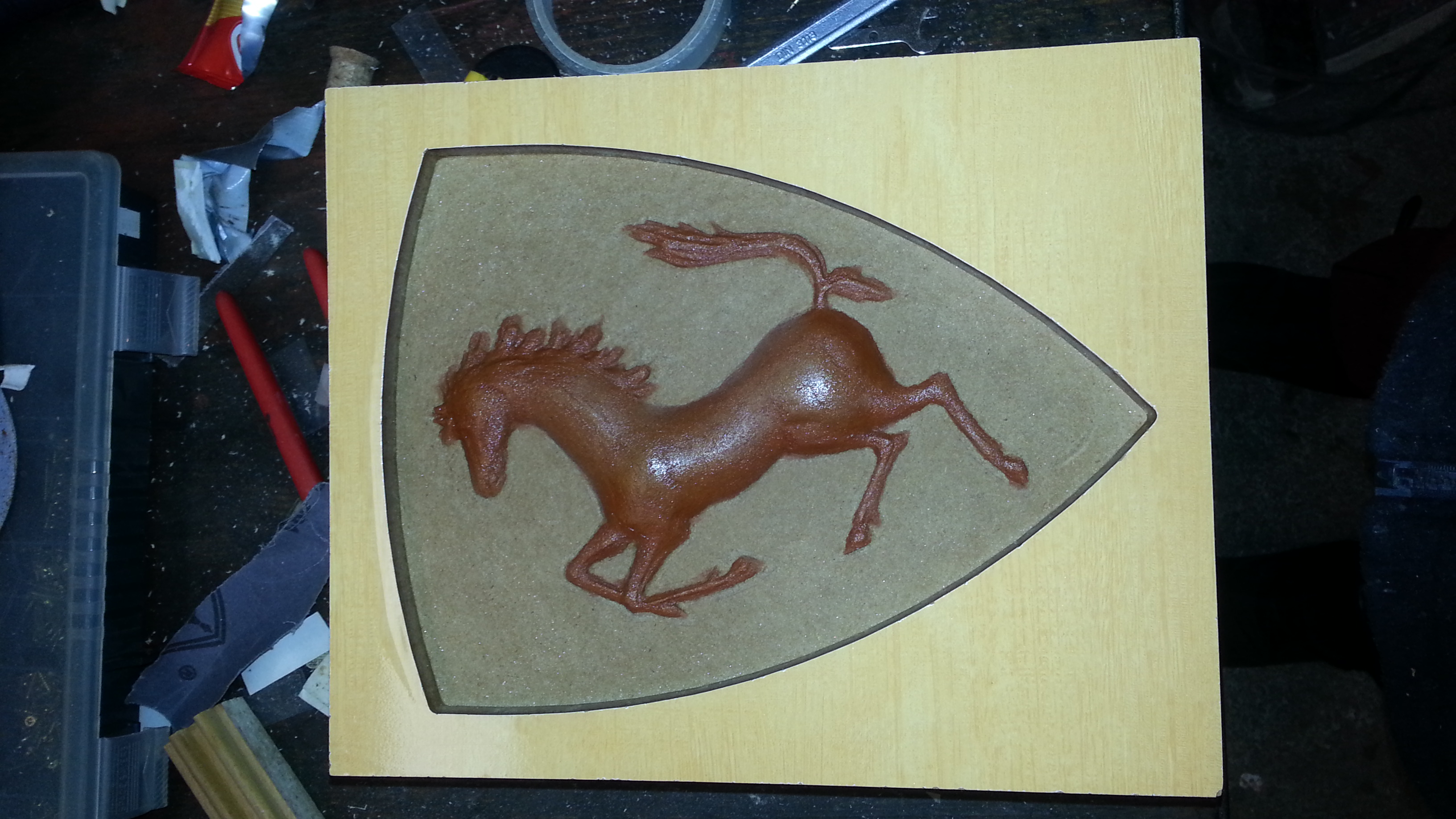

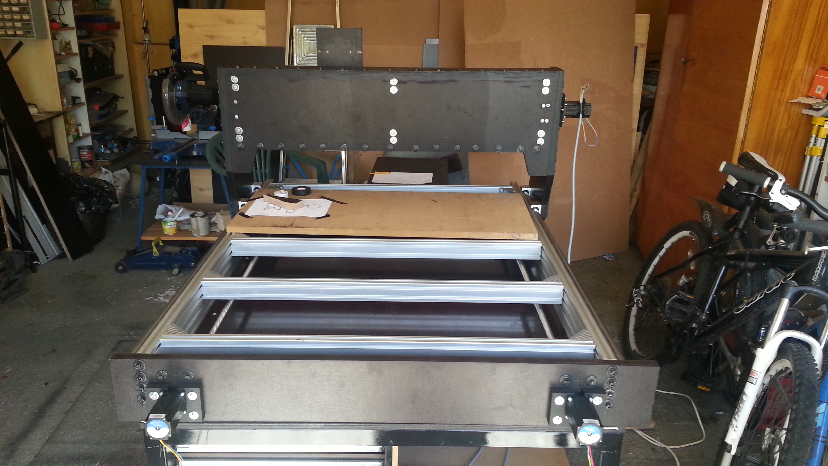

Tak konecne po dlhsej dobe sa mi podarilo to cele zostavit, relativne vyladit a cuduj sa svete funguje to. Vopred sa ospravedlnujem fachmanom, co dokazu z mojho pohladu nemozne pri vyrobe strojov, za amaterske prevedenie ale zaroven im dakujem za dobre rady a skusenosti z tohto fora. Ja som vlastne vyuceny stavbar a fascinovalo ma urobit stroj co by na slovo posluchal (ked uz moja draha polovicka nechce ...)
tu je par fotiek a casom pridam aj nejake video. Osa X ( v mojom pripade ta najdlhsia ) ma celkom peknu rychlost presunu 5.5m/min pri akceleracii nastavenej na 1000. z Y-ka som dostal 10m/min a zetko tiez pri rovnakej akceleracii. Trifazove motory od Gravosu su ozaj super. Skoda ze nemaju nejaku spetnu vezbu ako serva. Raz mi stroj kdesi utiekol pri malom parsekundovom vypadku prudu pricom notebook stale fical dalej. Uvazujem prepojit E-stop cez rele na napajanie riadiacej jednotky aby sa stroj zastavil.
To co som ziskal na presnosti gulickovych srubov som trochu stratil na tuhosti dreveneho portalu, hoci jeho vaha aj s vretenom je okolo 35 kg co zase nieje take zle na zotrvacne rychlosti. Neviem si predstavit stroj iba s jednou skrutkou na vedenie portalu ....

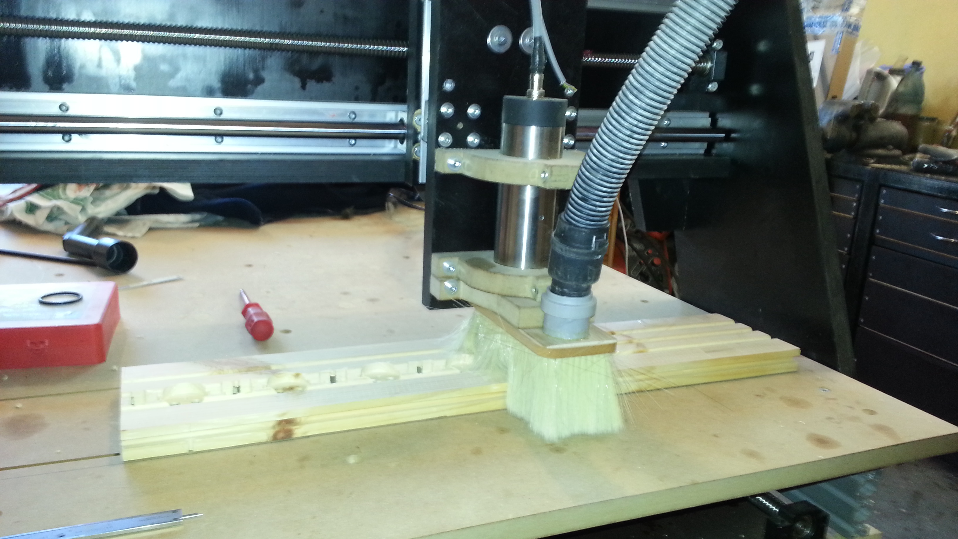

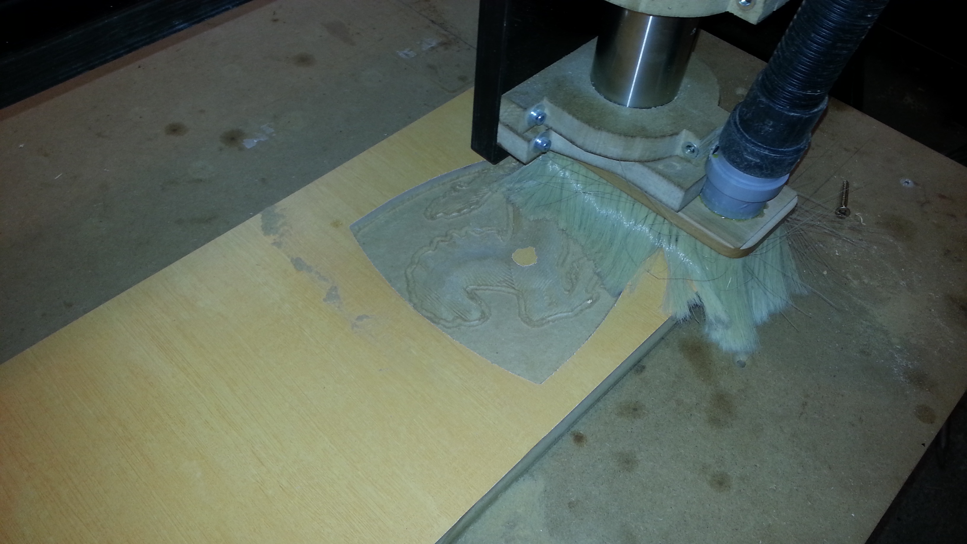

Bez odsavania by to teda moc neslo. Kefku som odkukal z youtube kde ju mal chlapik odoberatelnu na magnety a moja je tiez. Paradoxne som pouzil kvalitnejsiu maliarsku kefu ktorej som vystikal stredne stetiny. Krasa. Na finalne frezovanie ju uz nepouzivam.

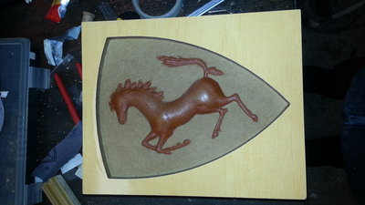

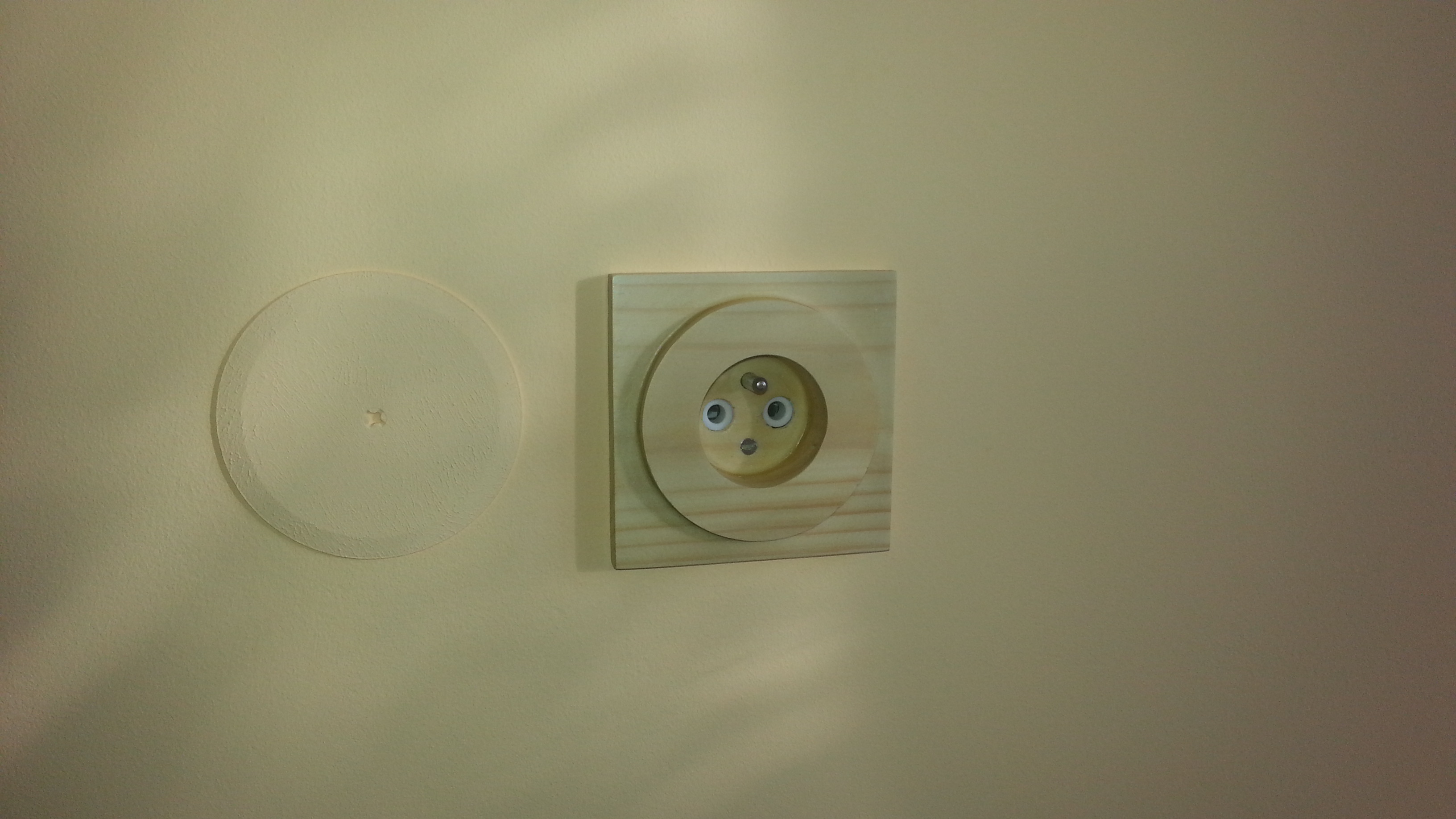

Zasuvka je moja prvotina a ten konik je darcek fanusikovi Ferrari aj ked nieje v original farbach pretoze zatial nebol cas skusat nejake naterove procesy.Ale potesil
Ale najme mna. Je radost vidiet ten stroj frezovat. Da sa na to pozerat cele hodiny. Zaujimalo by ma cim by sa to dalo tak nejak pekne vyfarbit. Co pouzivate vy?
Tak zatial.

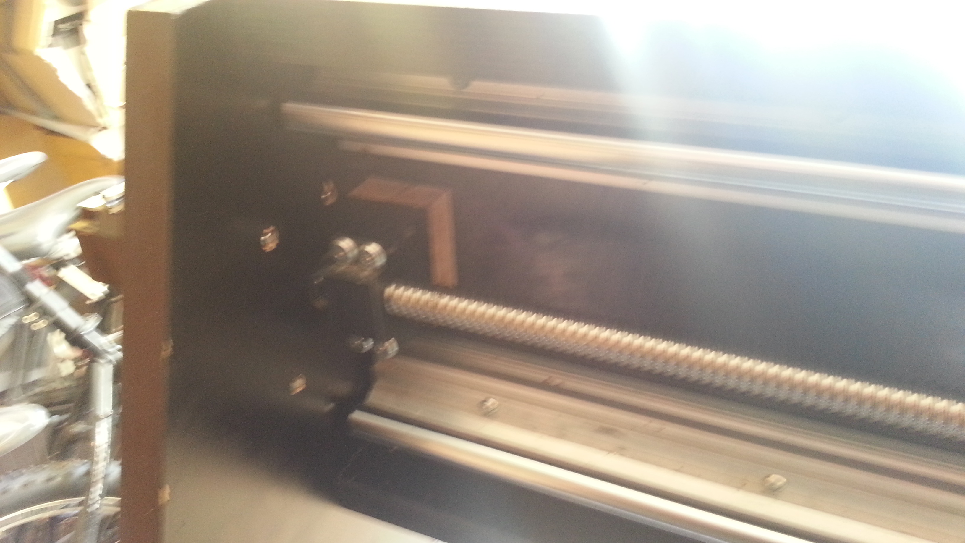

Pozerám na svoj projekt CNC a zíram že je to už viac ako 11 rokov čo som s ňou prvýkrat zafrézoval do dreva. Tak napíšem nejaké postrehy za ti roky používania.
Konštrukcia s mechanikou je vpodstate nezmenená no robil som nejaké vylepšenia:
- problémy boli s pukajúcou osou X (najdlhšia), kde sa ukázalo že boli vadné kosoúhle ložiská v domčekoch na guličkovom šrube. Museli byť už použité keď som ich kúpil. Vymenil som ich za obyčajné presné ložiská NSK a bol pokoj. Rozdiel v presnosti som nezaznamenal.
- hliníkové špirálové spojky sa tiež odporúčali práve na X-ku, tak som už všetky nahradil za spojky s nejakým tvrdým plastovým krížom v strede a sú fajn.
- najzaťažovanejšie domčeky na podopretých tyčiach pre osu X na portály som vymenil za predĺžené. Ani nie žeby to bolo treba, ale mal som ich kúpené.
- za tie roky ložiská v 3F vretene sú strašne hlučné a už aj uhlíková Makita je tichšia.
- elektronika zatial beží a nezaznamenal som žiaden problém v kombinácii s Machom3
- bolo nevyhnutné pre istotu spriahnúť oba guličkové šruby na X-ku ozubeným remeňom, lebo občas jeden šrub sa dostával do čudnej rezonancie aj pri nižších posuvoch a krížilo stôl. Tie rezonancie zmizli po výmene tých ložísk čo som spomínal.
Rýchlosti sú dostačujúce - najpomalšie X-ko lieta s feedrate 4200, opakovatelnosť je úžasná a bez pozorovatelnej straty krokov. USB doska Leafboy77 AKZ 250 pre Mach3 bol vtedy neoverený model ale vynikajúco sa osvedčila. Na stole som si vygravíroval grafickú mriežku s rastrom 100x100mm, sú na nej otvory pre piny - kolíčky D5mm na nábytkové poličky- ktoré po osadení presne udržujú spomínanú polohu rastru. Výborné pre opakovanie uloženia materiálu.
Je to amatérska konštrukcia, ale na 100% pokryla moje kutilské požiadavky.
