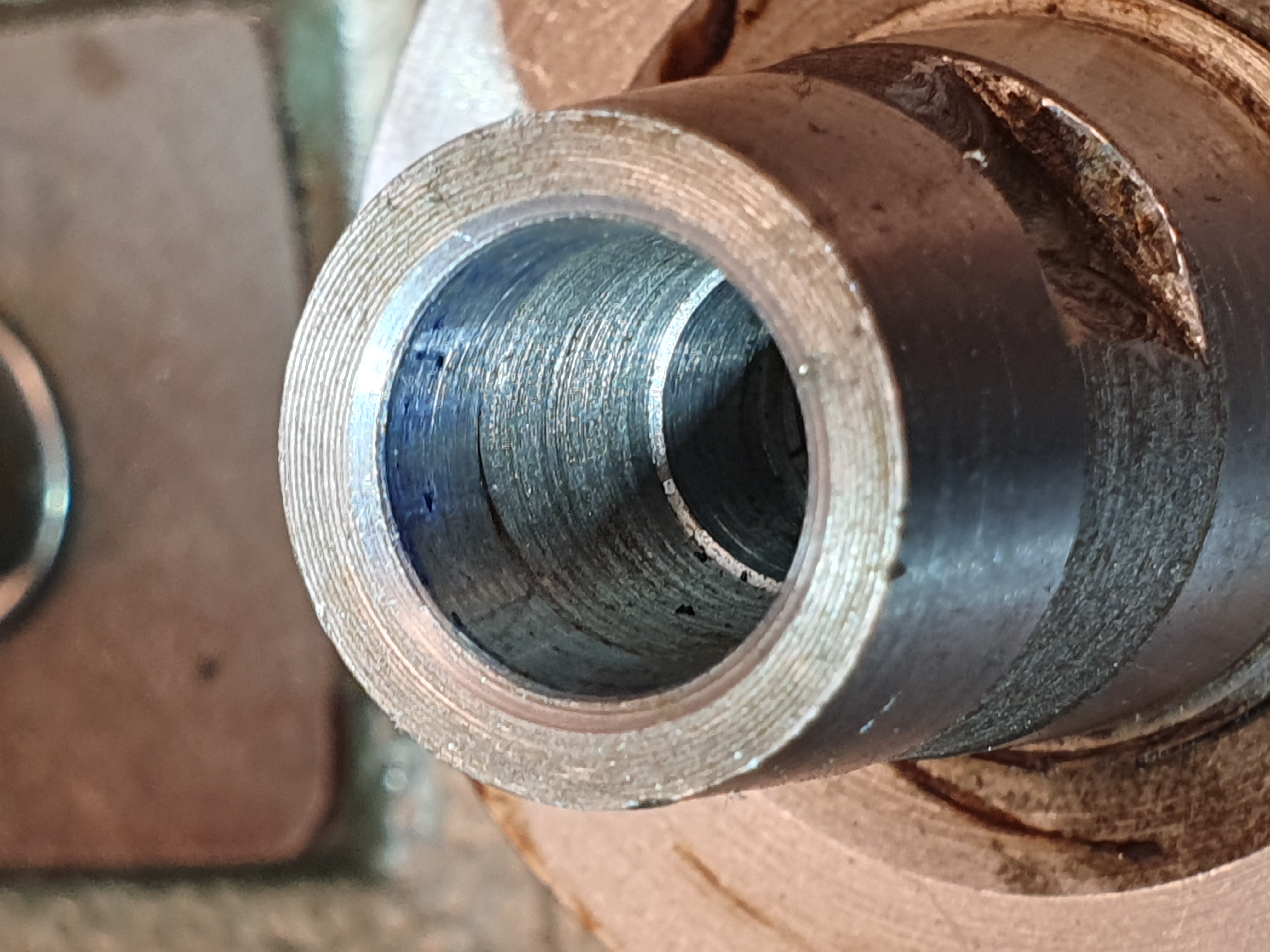

Prosím pošli mi telefon třeba přes SZ - zkusíme se domluvit, potřebuji ověřit zda nemá tu stejnou vadu co má ta, co tu mám ve stejném stavu (dochovala) se právě díky výrobní vadě ...

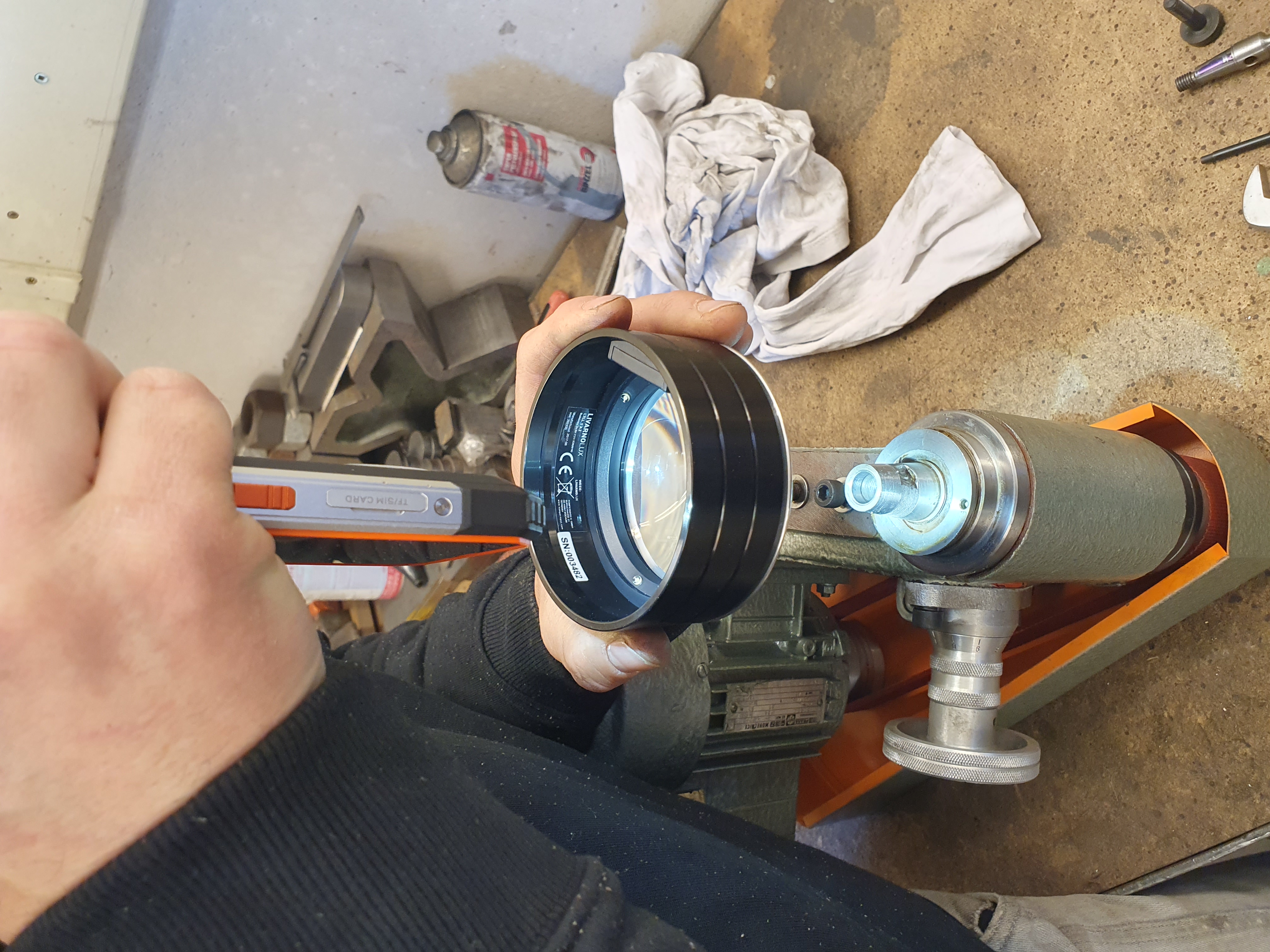

Nechce mi to vzít videa kvůli velikosti -
Jde o to že vnitřní i vnější kužel je vytočený brutálně nakřivo takže všechno kope - nejen vnější kotouč ale pokud tam dám cigarko pro vnitřní broušení tak na konci kope o několik milimetrů ...
.... a proto je nepoužitá ( mluvím o té co mám doma )

Mrknu na to , myslím že párkrát použita byla.
