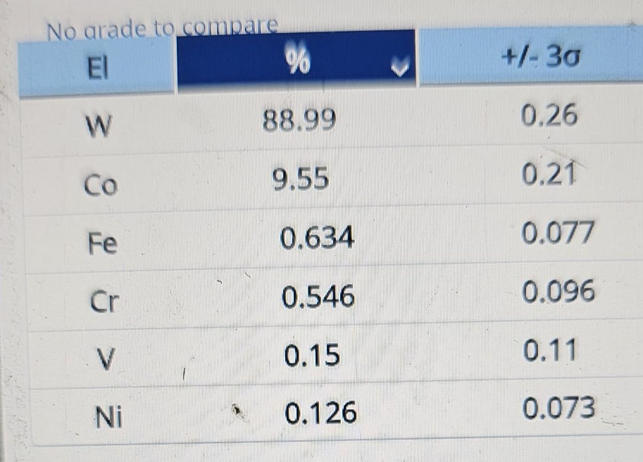

Když tam zaleješ TK frézy, tak mají wolframu dost. Cca 89 procent. Trochu kobaltu navíc:)))

Příspěvky: 403
10. 4. 2025, 9:37
Wolframova elektroda na tig sa da normalne brusit a teda rezat karboskou, toto je nieco ine?
Příspěvky: 3583

P.S.: Staník, ak Zdenek potrebuje wolfrám iba na zvýšenie hmotnosti závažia, tým karbidom si až tak nepomôže. Hustota wolfrámu je 19, ale karbidu len okolo 14,5 čo v porovnaní s olovom kde hustota je 13g/cm3. Tam už nebude stáť ten rozdiel za tú námahu dostať iný materiál do vnútra odliatku.
