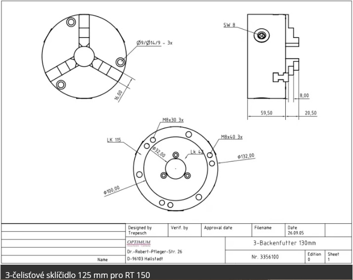

Já bych tak tipoval, že to bude Chandox - protože je "economy
type" (větší xxxxxx než obvykle) a má mj. tenhle úplně imbecilní vnější průměr.
https://www.chandox.com/en/product/prod ... product-sc
tady je i nějaký pseudovýkres
https://www.spannsysteme-shop.de/drehfu ... chnik.html

Ahoj Milan,
Zrejme si trafil. Tých pár rozmerov čo na tom pseudovýkrese je, vcelku sedí. Žiaľ z rozmerov pakní je tam iba šírka výška a hrúbka, ale tie sedia.
Aj cena od fy. Optimum je podobná. Ešte dakde zistiť, či sa tie pakne dajú dakde kúpiť za menej ako je cena novej TOS 125ky
P.S: Takže na Aliexpress pakne majú. Sada 3 celustí 184 eur. Plus 107 eur poštovné.
