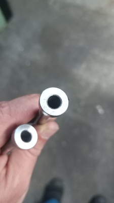

LukasGunther píše: 17. 4. 2025, 5:57 Spíš proč to někdo potřebuje mít tak přesný :roll:
Je to rotačný rozvádzač, v dvoch polohách prepája dokopy tuším 15 okruhov.

Kolko hodin trva vyrobit taku dierku?

jean píše: 17. 4. 2025, 7:58 Kolko hodin trva vyrobit taku dierku?
Brúsenie otvoru u nás 10 hodín, honovacka cca 4 hodiny

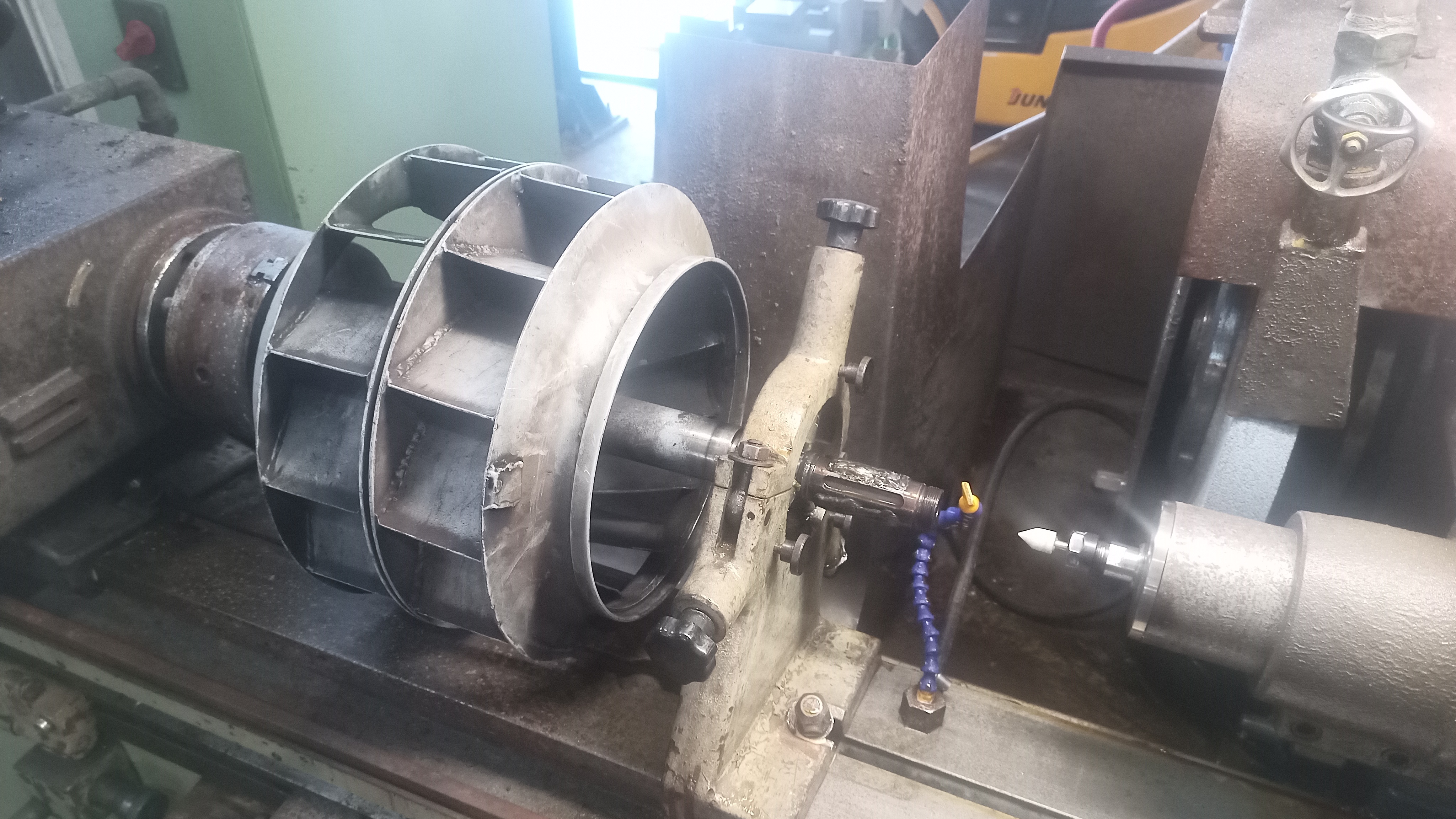

Dnes sa opravovala jedna zostava, problém bola poškodená strediaca jamka. Dávam foto opravy strediacej jamky na bruske.

Nedávno som premýšlal, ako sa opravujú strediace jamky. Teraz to mám z prvej ruky. Dík.
Kolko otáčok tam máš?

Keďže tam boli tie dve veľké vrtule, hnal som to tuším len na 40ot.

jergus.balaz píše: 23. 4. 2025, 6:03 Keďže tam boli tie dve veľké vrtule, hnal som to tuším len na 40ot.
a vřeteno?

Modros píše: 23. 4. 2025, 6:04 a vřeteno?
Fortuna ide na 12t

Mě by zajímalo jestli se brousila celá plocha středícího důlku najednou? (to znamená cigárko bylo vystředěný přesně nastřed důlku)
Nebo se brousilo cigárkem jen v jednom bodě, aby to mělo malý styk s cigárkem?

ovi-ivo píše: 23. 4. 2025, 6:45 Mě by zajímalo ...
Brúsi sa to ako bežný otvor, čiže bodovo

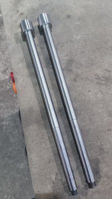

Celobrusene jadra do formy, celková dĺžka 400mm

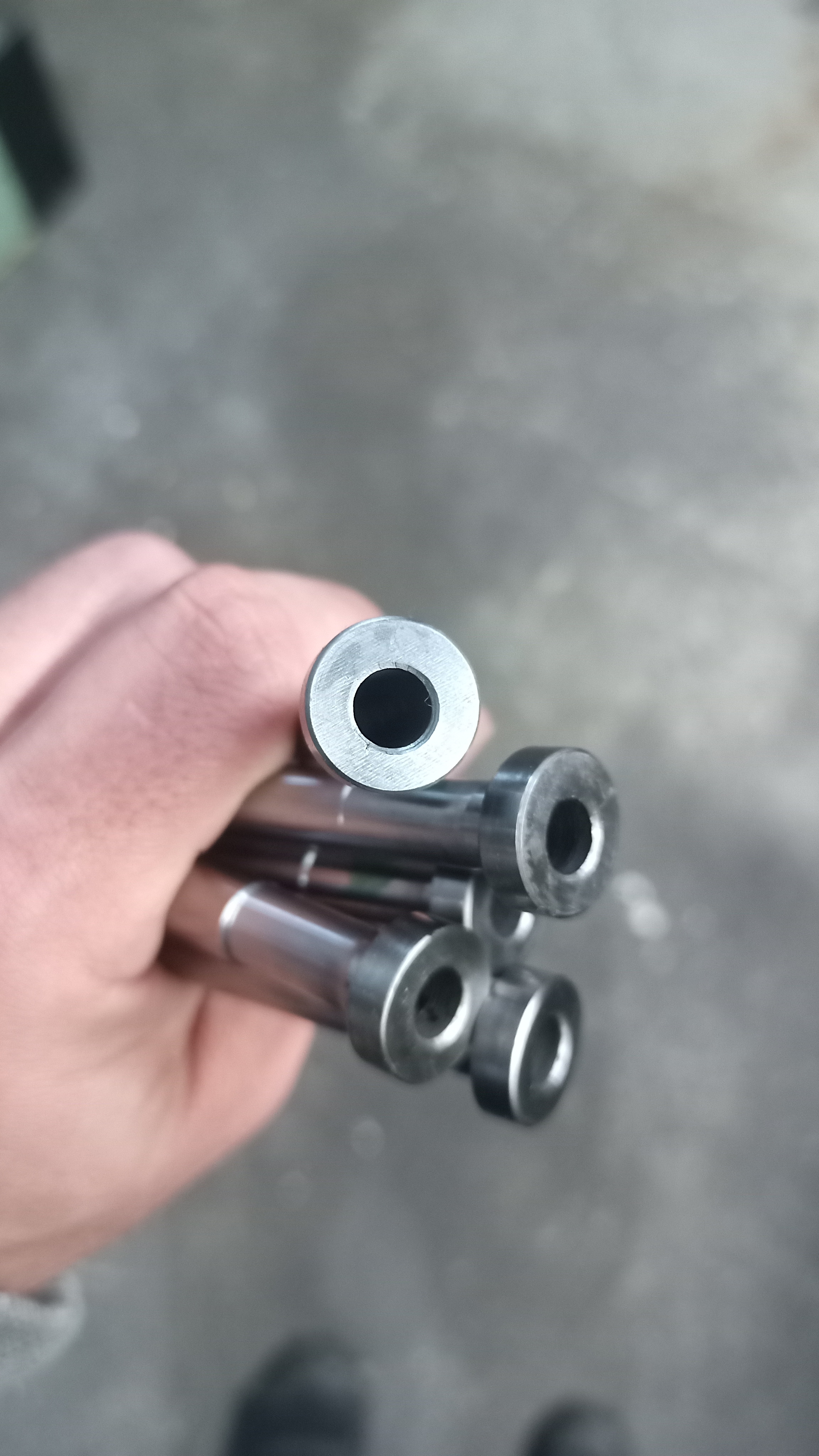

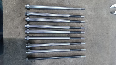

Brúsenie zostáv jadro / vyhadzovač.
Jadrá sú z polotovarov, prebrusena hlava, brúsená celková dĺžka a na záver jadrová časť (uhol + zrazenie).
Vyhadzovace opäť polotovary, brúsená hlava, bruseny driek z 10 na 9mm, brúsená dĺžka.
Inak tie polotovary boli zážitok, suosost otvoru a vonkajšieho povrchu mal jeden kus 0,8mm. Tri kusy medzi 0,5 a 0,7mm a tri kusy pod 0,5mm.

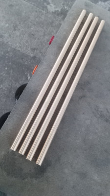

Bronzové tyčky brúsené, D16x460mm.

Ahoj Jerguš,
načo sa používajú brúsené bronzové tyče?

zverodoktor píše: 7. 6. 2025, 7:23 Ahoj Jerguš,
Netuším.
