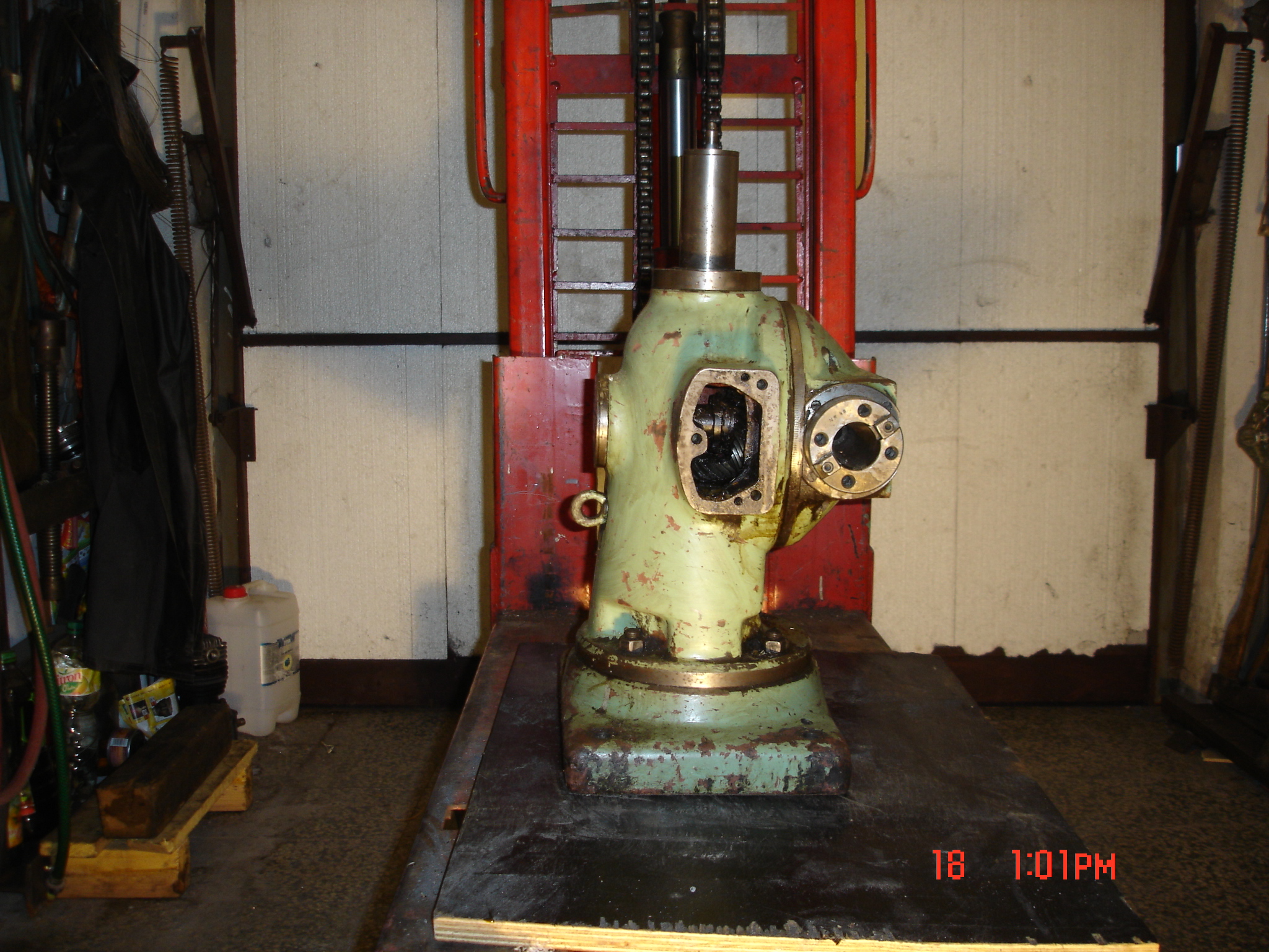

tak to je ma frezka
coviha
Příspěvky: 154
Registrován: 20. 9. 2014, 8:25
15. 10. 2022, 10:06
originalni hlava

Já tu hlavu vyrabel
coviha
Příspěvky: 154
25. 4. 2025, 1:14
Tak sem jí rouboval
Příspěvky: 6441
25. 4. 2025, 1:19
coviha píše: 25. 4. 2025, 1:14 Tak sem jí rouboval
Moc pěkná práce :!: A krásná retro lampička :mrgreen:
