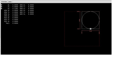

ještě je tu varianta kterou psal zz912 tu pouzivam pri remapovani vymeny nastroju, aby mi nemaloval drahy samotne vymeny nastroju.
tady mas testovaci kod.
to co strcis do podminky nakresli,ale pri vlastnim obrabeni neprojede
G20 G90 G64 G40
G17
M3 S10000
F1000
o100 if [#<_task> LE 0]
G1 X0 Y0
G1 X10 Y0
G1 X10 Y10
G1 X0 Y10
G1 X0 Y0
o100 endif
G0 X5 Y0
G3 X10 Y5 I0 J5
G3 X5 Y10 I-5 J0
G3 X0 Y5 I0 J-5
G3 X5 Y0 I5 J0
M5
M2
kdyz spustis projede jen kruznici, cterec nikoliv.
Má to tu výhodu, ze nemusíš nic prepinat pro preview a obrabeni a tim padem na to nemuzes zapomenout.

tak to je super :)
naozaj ste mi velmi pomohli
dakujem pekne!!!!!!!!!!!!
