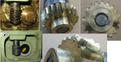

Tak den blbec pokračuje :evil: :evil: :evil:
V threadu "Když se nedaří" jsem popsal dnešní situaci při vylisování trnu ložiska - prasklo mi vedení s ložisky :(
A myslel jsem si že mám smůlu dnes vybranou.
Říkám si že se mrknu do převodovky, jak vypadá olej a vyměním jej když už budu dělat údržbu.
Upozorňuji že pilu nepoužívám denně ale občas jako hobík.
Má dle mého najeto max 100 hodin. za 8 let.
Hrůza a běs co jsem viděl.
Olej to nebyl - spíš černá vazelína se "zlatem".
Sypu si popel na hlavu, že jsem nekontroloval dříve.
To šnekové kolo to asi má už spočítané - co myslíte?
Vyčistím, dám nové ložiska, gufero, šnek a za 5 let se zase mrknu :lol:

Žiadna hitparáda, ale s dobrým olejom by to ešte chvilu mohlo behať. Hlavne správnu triedu oleju, ja by som dal Api gl5, prípadne vazelínu do homokinetických kĺbov.

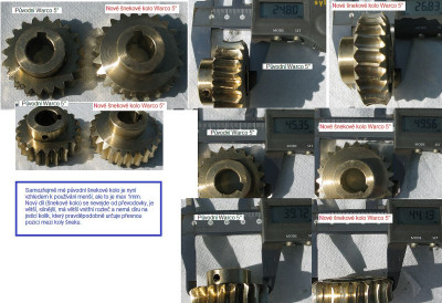

Ještě k té mé pásové pile Warco.
Tak jsem si zase naběhl na .....
Radši nekupujte náhradní díly na pásové pily u fi. Dodílny.cz
E-shop nabízí ND na různé pásové pily.
Já potřeboval ND na Warco 5" ale přijdou úplně jiné, které nesedí. :twisted:
Viz. obr. rolny a šnekového kola
mikiki
Příspěvky: 732
Registrován: 5. 1. 2011, 4:33
Bydliště: Vysočina
21. 5. 2025, 7:55
Tak dnes se mi ozval prodejce a dohoda je:
a) rolnu si ponechám a upravím si ji pro moji pilu
b) pošlou PPL, předám šnekové kolo a pošlou mi jiné. které je na Warco 5" (20 zubů)
Šnekové kolo co mi poslali je opravdu na jinou pilu, má 23 zubů a byl to prý omyl ve skladě.
