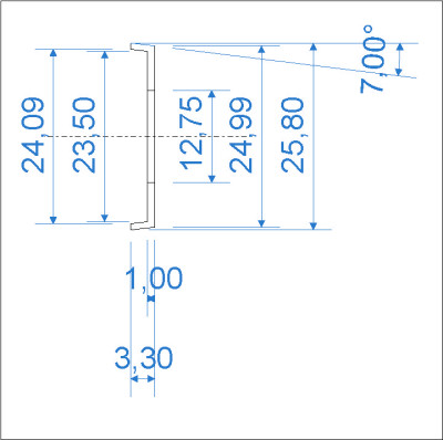

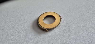

Ahoj.
Chtělo by se do toho někomu. Já mám jen frézky a to se mi bude dělat blbě.
Jde o teflon.
Zákazník přišel s tím, že se to polámalo.
Běhá to ve válci D25,3mm v čínském kompresoru.
Nemyslím si, že by se to na poprvé trefilo tak bych asi zkusil dva průměry. 25,8 a 25,6 s tím, že u 25,6 by se změnil úhel.
Díky jirka
Jde o teflon.
Díky jirka

Přiznám se, že se mi nezdá, že původní díl je z teflonu - pravda soudím to podle fotky, ale pochybnosti mám.

Vybrat vnitřek, pak obvod a nakonec upíchnout.
