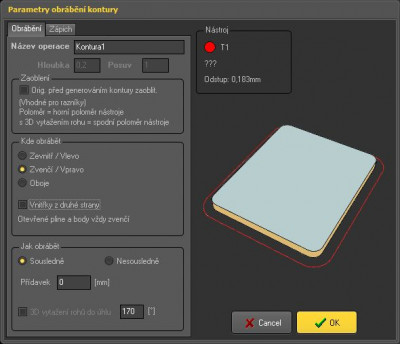

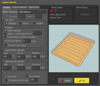

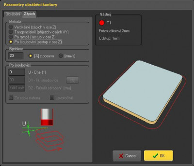

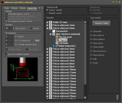

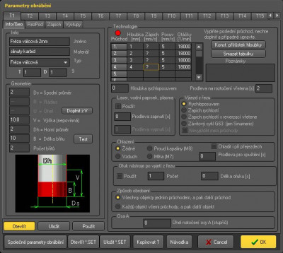

Dobrý den,
Gravostar tak jak je to neumí, nicméně právě dokončujeme novou verzi kde to možné bude, a mnohem víc.
V nové verzi mimo jiné je nově.
parametrický CAM, tedy obráběcí operace a jejich nastavení se ukládají, takže později cokoliv změnit v již vygenerované dráze je otázka pár kliknutí, dráha se pak automaticky regeneruje. Tedy na levé straně je nový panel kde jsou použité obráběcí operace.
Knihovna nástrojů a materiálů, v knihovně jsou pod definicí nástroje i definice materiálu které obsahují řezné podmínky, zápichy a použití výstupů pro konkrétní materiál.
Se zápichama se dostávám k frézování závitů. Zápichy jsou v knihovně pro různé nástroje, pro jejich různé materiály a pro různé typy objektů a obráběcí operace.
Zápichy lze nastavit pro Bod, Otevřené objekty, Kotury, Kapsa- hrubování, Kapsa-finish a Přerovnání povrchu.
Závity se tedy dají provést jako zápich Po šroubovici pro bod. U bodu se nastavuje stoupání, průměr, ze shora dolu nebo ze zdola nahoru a levotočivý/pravotočivý. Tedy pak stačí nakreslit bod v příslušné hladině kde je nastaven zápich pro bod Po šroubovici.
Do budoucna plánujeme frézování závitu jako samostatnou obráběcí operaci s tabulkou závitů k výběru která se pak o nastavení zápichu postará automaticky.
na závěr pár obrázků
