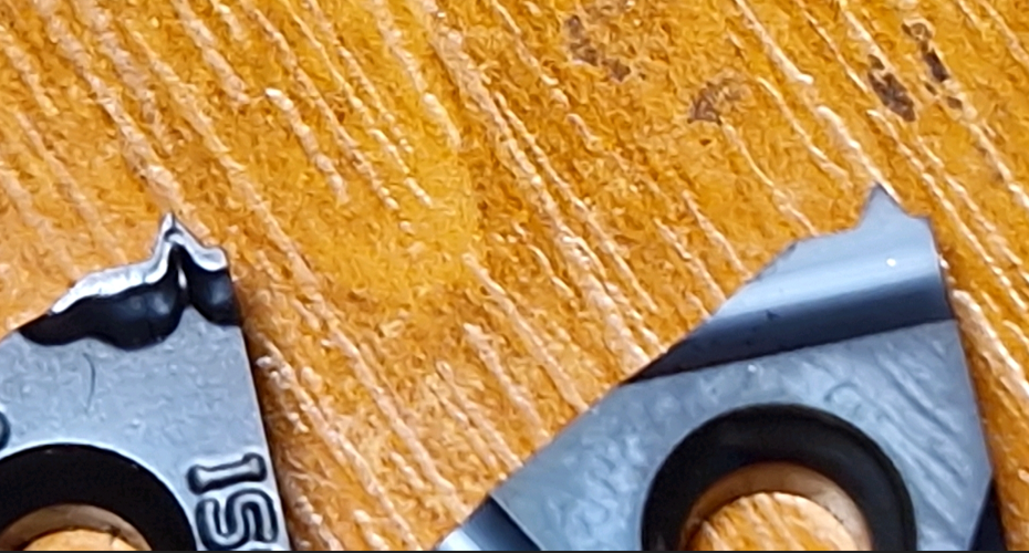

Mám tady vedle sebe na stole destičky 16ER100 ISO a 16ER100M a vidím, že mají různý profil. ISO je ostřejší a předpokládám, že je to standard pro řezání Mkových závitů. Ale nevím kde a kdy se používá ten masivní?

Myslím že v popisu se setkáš spíše s "hesly a frázemi" něžli s relevantními technickými termíny.
U Iscarů jsou plátky s popisem 16IRM 1,50 ISO // to je ten vlevo // lisované včetně lamače. /// Je to pitomost ale já používám termín "mačkané". ///
Plátek vpravo je broušený a má vyšší přesnost a také ostřejší břit. Popis je 16IR 1,50 ISO
