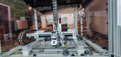

Nabízím k prodeji stroj, který by mohl být vhodný na stavbu CNC.
V případě zájmu mohu dodat nějaké detailní fotky.
Klíčové komponenty:
osa X
- 2x úhlová převodovka ATEK
- 2x lineár EGC-80-500-BS-20P-KF-0H-ML-GK
- 1x servo EMMS-AS-100-S-HS-RM
- 1x kontrolér CMMS-AS-C4-3A-G2 s profibusem
- 1x dlouhá pružná spojka
osa Y
- 1x lineár EGC-120-500-BS-10P-KF-0H-ML-GK
- 1x servo EMMS-AS-70-M-LS-RM
osa Z
- 1x lineár EGC-70-200-BS-10P-KF-0H-ML-GK
- 1x servo EMMS-AS-40-M-LS-TMB
K tomu věci okolo jako kryt s plexisklem z hliníkových profilů, podstavec, kabely, energořetězy...
Celková váha cca 500kg
Aktuálně je stroj očesán aby byla možná manuální manipulace.
O ceně nemám úplně představu (vím kolik je tržní cena komponent, ale nevím jaká je reálná prodejní cena na inzerát). Můj návrh je 100000.-, protinávrhu se nebráním

úprava ceny - 75000

Tyhle pphony pokud vim umi najet na konkretni polohu ale neumi kontinualni rizeni polohy. Jakoze update pozadovane polohy treba 100x za vterinu. Jinak jako nejake polohovadlo super.

Díky za info. Ještě jsem po tom úplně nebádal, ale mám vyjádření z technické podpory FESTO: "ano, CMMS-AS-C4-3A-G2 umožňuje řízení pomocí pulsů v režimu step/dir v módu synchronizace. Svorky na konektor X1 [X1.20] a [X1.8] jsou určeny pro 24V pulsy, pro 5V pulsy můžete přivést na konektor X10 viz strana 67 přiloženého manuálu s popisem funkcí. Zapojení pak najdete v installation manuálu od strany 30 (případně 42 pro X10)", tak uvidíme...
Příspěvky: 23406
11. 7. 2025, 5:32
V tom pripade to pujde v pohode.
Ja tyhle cmmx mam v ruznych generacich a nejde to. Proste jen sbernice.
