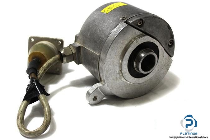

Ahoj, prosím neválí se někomu v syslátech enkodér Heidenhain ROD323.001 1024 nebo podobný?
výstup TTL Aa, Bb, Zz, 1024 dílků, průchozí hřídel - upevnění na kužel
koupím
díky za případnou nabídku
fotka stažena z netu

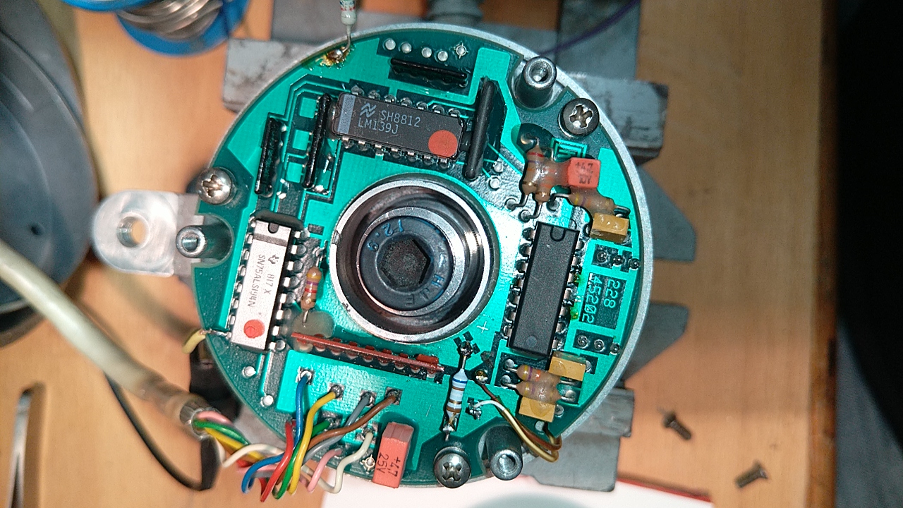

mezitím jsem se šťoural v tom vadném, je v tom IR LED, rotační clona, 6 fotodiod, 1 čtyřnásobnej operák jako zesilovač za diodami, 4násobnej komparátor (LM139) a TTL budič linky SN75als94 a pár odporů a kondů, vše napájeno 5V, naštěstí ještě klasické vývodové součástky, je to
konstrukce z cca 1980? a konkrétní kus bude tak z 1991
všechny 3 ty IO byly v pr....
na to moje elektronické schopnosti ještě stačí
nahradil jsem je jinými ze šuplíkových zásob a syslátů
na stole mi to chodí, do mašiny jsem to ještě nedal protože jsem někam zasil šroubky z obalu :mrgreen:
namontuju to zítra
je to enkodér z 18 kW vřetenového motoru Siemens, z pohonů Simodrive 6SC690 ...
minulý týden rána, řekla v tom dost deska pomocných zdrojů co dělá z 600V DC meziobvodu 5, +-15 a 24V
tu jsme měli náhradní, vyměněno, mašina naběhla, zreferovala, osy běží, nejde vřeteno, zjištěn vadný enkodér vřetene viz výše
zajímavost - enkodér je napájen 5V z desky regulátoru, kde je dalších cca 50? TTL a analogových IO
desce regulátoru nic není, funguje, zkoušeli jsme ji v jiné mašině, stroj s ní normálně chodí
nepřekvapilo by mě, kdyby ta zdrojová deska vzala něco s sebou
ten odešlý enkodér má samozřejmě do očí bijící časovou souvislost s ránou zdrojové desky, ale nechápu proč by odešly zrovna 3 IO v enkodéru a na desce regulátoru která je před ním nic
přitom ten OZ a komparátor v enkodéru má podle datasheetu max Ucc +-18V, jsou napájeny z 5V
nechápu
