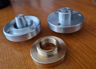

Tak jsem po dlouhých měsících, kdy se řeší jeden průser za druhým taky bastlil něco "pro radost".
Kamarád mne požádal konstrukci a o výrobu takovýchto dílců :
Ještě tam // v tom bronzovém dílu // chybí vyvrtat po obvodě dirky. Nechce se mi dávat 4 osu na frézku - váží asi 50 kg.
Těch "hliníků" jsem dělal 10 a jeden nedožil poslední operace. Jinak se na foru nedávno řešilo vypichování a tady je ve výpichu navíc závit.
Tak kdo pozná na co to je. :D
