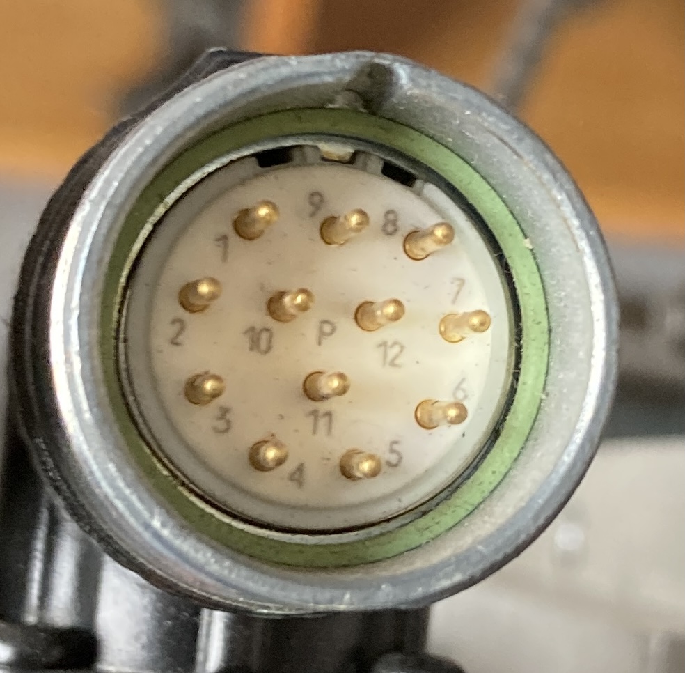

Dnes ma prekvapil konektor na servomotore. Dorabal som kabel k servomotoru. Cisla pinov sa nezrkadlia (neviem ci to je zamerne ci iny typ), ale trvalo mi prist na problem :) Cize sa nespaja 8-8, 7-7, 6-6 atd ale 8-1, 7-2, 6-3...

mazec, tak to by me nenapadlo ze nekdo vyrabi takhle blbe

To je pouze výsledek inkluze ve školách , kdy se nesmí ani uvádět , že má někdo nějaký typ postižení . Tady se sešel konstruktér ( průmyslový špion ) , technolog , výstupní kontrolor ...a další..... A takhle to dopadlo :) .
Ale tohle je vcelku velmi užitečná informace pro ostatní . Díky za ní . Následky mohou být přinejmenším dost nepříjemné :oops:

jen jestli nemáte špatné konektory :-)

Samička je nějaký aušus, když ten obrázek googlíš, vrací to samé ozrcadlené
https://www.ebay.com.au/itm/197060427440
https://www.ebay.co.uk/itm/183478006329
