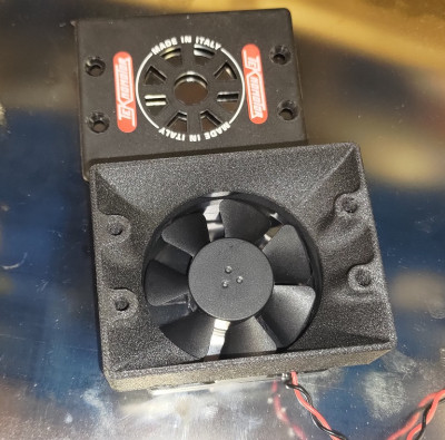

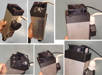

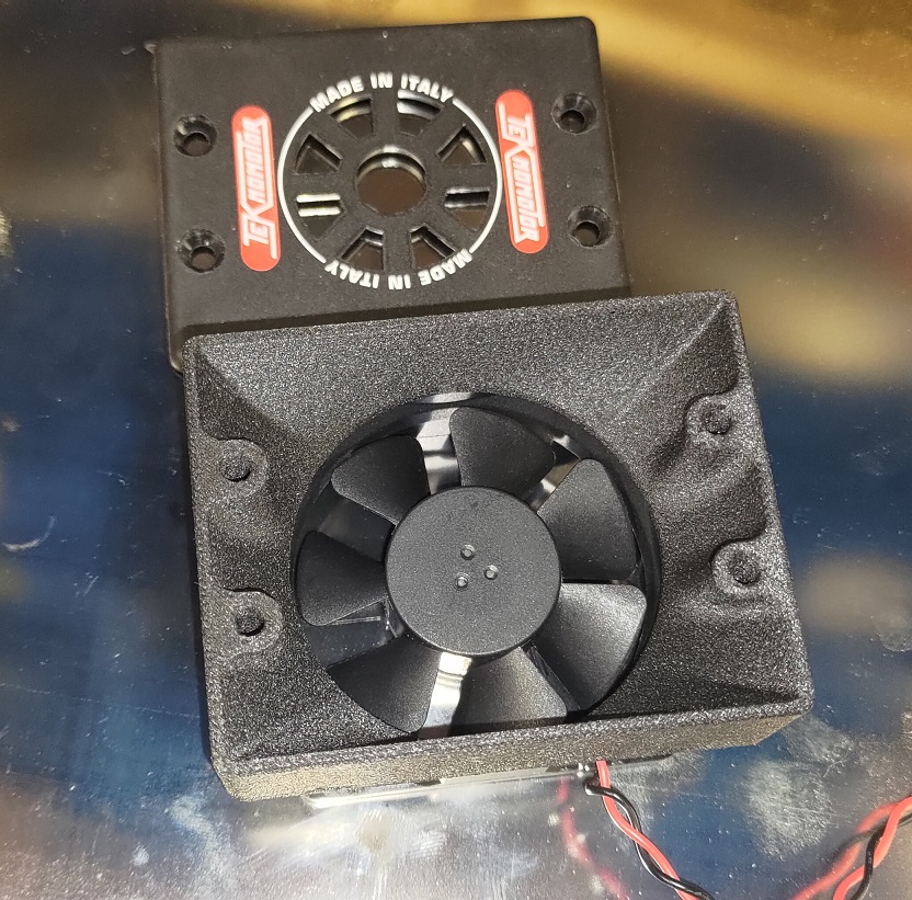

Po dlouhe dobe jsem potreboval dalsi ty adaptery pro Teknomotor 3140 vretena na elektricky ventilator.
Tentokrat jsem to vymodeloval pro 3D tisk.
Dal jsem je na thigiverse ke stazeni, protoze o puvodni kovove byl zajem:
https://www.thingiverse.com/thing:7089746
