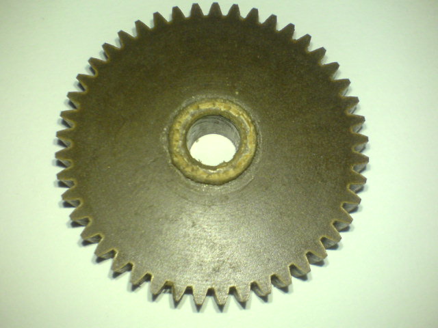

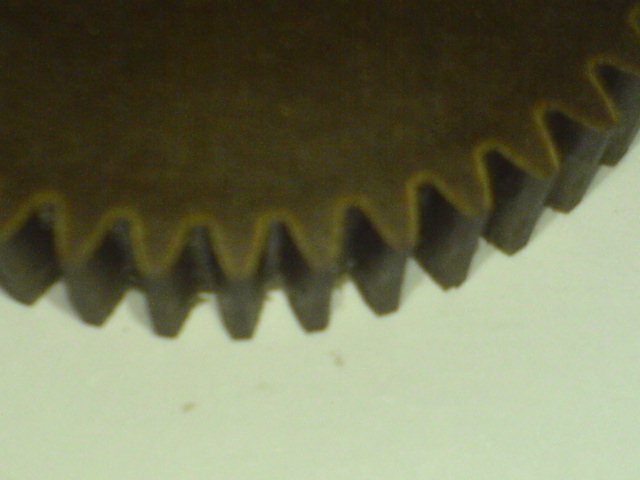

Vracím se k prvnímu příspěvku. Má zde někdo praktické zkušenosti s "Vávrovou odvalovkou"? Zbastlil jsem si ze šrotu něco jí víceméně podobného, upnul do Asista a tohle se mně (prvním hodem) udělalo.
První pokus z pertinaxu.

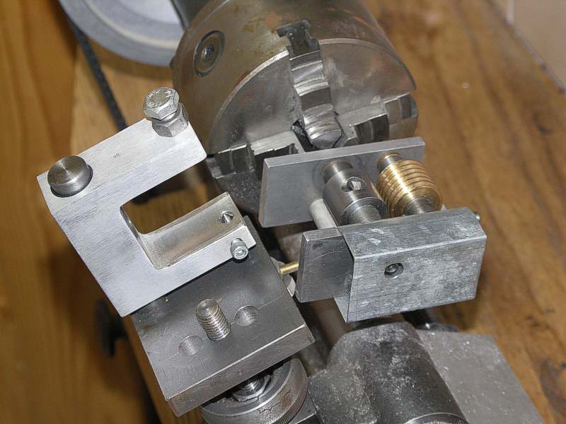

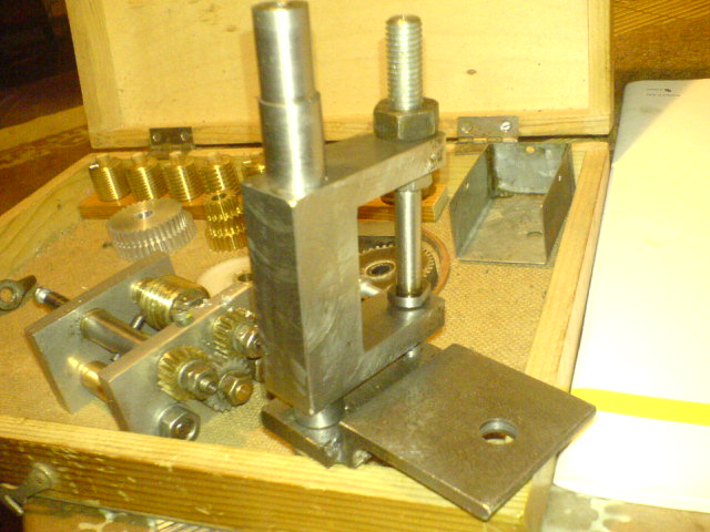

Dík za účast a vřelé přáníčko! 8) Všechno je jednou poprve, na něčem jsem to rychle vyzkoušet musel. Zvědavost je sfiňa. V životě jsem totiž žádné odvalování zubů neviděl, čučel jsem na ta kolečka a nožík jak neandrtálec na sprchu.
Jen na extra přání teda přidám i fotku toho mého zdaleka nehotového bastlu. :oops: Potřeboval bych totiž inspiraci já. Radu, tip, nápad jak na Asistu vyřešit upevnění točny na suport tak, aby šla o pár stupňů naklánět (alespoň) vlevo a to nastavitelně, prosím. Nic kloudného mě nenapadá, talentu zjevně nemaje, :cry: nesahám po kotníky ani kostruktérům páté kategorie.
Frézička je gut, ale tu konzoli na točnu musím dodělat=předělat. Tak předem díky za každou pomocnou myšlenku.
Točna s konsolí - jen omezeně funkční a nehotová

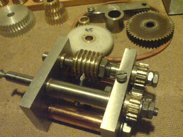

Ano, je to "JENOM" :wink: taková odvalovací kopírka...
Fór strojku a genialitu konstruktéra vidím hlavně v tom, že tím vzorovým kolem může být cokoliv kulatého-zubatého, čehož se v krabici najde vždy přehršel, ne? Pomocí toho "něčeho" zubatého s patřičným počtem zubů se na točně vyrobí napřed kolo vzorové (bez evolventních zubů), ale s požadovaným modulem - třeba ve více stupních, když je rozdíl modulů velký. A pak... 8)
Měnit poměr převodu frézky je také možné, ale mění se přitom i modul v opačném poměru.
Kdyby šla víc naklánět ta konzola točny, umělo by to i šikmé ozubení.

Ano, vím, že "to" řádné šikmé ozubení neudělá, to už by bylo opravdu mooooc. :D
Takhle, jak je to zkonstruované, tak to dělá vlastně jen jakási šnekově-šroubová kola s šikmostí zubů danou stoupáním šneku. Aby zuby byly rovnoběžné s osou kola, je nutné vřeteno točny naklonit. U "Vávrova" soustruhu jde nějak naklánět suport nebo držák nožové hlavy na který je točna ochycená. A to je problém, který neumím na pevném suportu Asista vyřešit. Já si ten strojek začal dělat spíš jen pro zábavu a potřebu malého šnekového převodu, ale když tak krásně funguje, rostou mně křídla jak Ikarovi. :roll: :lol:
...a co kraje ? tam si ten nožík už ani nehrábne tam už pouhým nakloněním šikmé kolo nevyfrézuješ...
Z mé fotky konsole točny se možná nedá poznat, že držák vřeténka kol(to "učko") se při běhu posunuje nohoru (podle osy Z - zespodu šroubem, který na fotce není vidět), takže nožík udělá správný modul po celé šířce kola. To moje první pertinaxové má 10mm.
No, a proč to píšu... té odvalovce je v podstatě fuk, jaké vzorové kolo kopíruje. Jestli s křivými, rovnými nebo šikmými zuby. Jen musí mít to vzorové kolo šikmé zuby. Kde ho vzít? Prý se dá vrobit ze svazku 1mm planžet s přímým ozubením a pak ty planžety vůči sobě pootočit o požadovaný úhel, fixovat a šnek frézičky to "vezme"..... :wink: no nic, jak jsem koupil, tak prodávám. Nemám sebemenší důvod ing.Kapounovi nevěřit a časem možná i vyzkouším.
To první pertinaxové Z45 M1 kolo jsem teď dal do převodovky egalizace Asistu - co napsat? Jede. Podotýkám znovu, že vzniklo jako zkouška na nedodělaném, improvizovaném strojku, kdy jsem neměl jedinou zkušenost a má tušení co bude a má následovat byla velmi mlhavá - spíš naprosto nulová. A až se s tím naučím zacházet a jestli to dodělám - pro kutila je to úžasnej strojek již teď! Jen dovymyslet to naklánění... já to měl podložené hřebíkem :oops: :roll:

Princip této odvalovky je založen na tom, že se na pomocnou hřídel nad sebe upevní polotovar budoucího kola a originál. Zuby originálu, který je nahoře zapadají do šneku, polotovar pak obrábí lichoběžníkový nožík který je poháněn soustruhem.
Na snímku originálu od p.Vávry se originální a budoucí kolo upevňuje nad sebe do C třmenu vlevo pomocí hrotů, odvalovka se naklopením šneku do originálního kola nahoře zesynchronizuje a najetím suportu se začne obrábět nové kolo dole. Pokud ti ještě není jasné jak to funguje tak ti to nafotím při práci, také jsem si jí dělal ve dvou velikostech.
