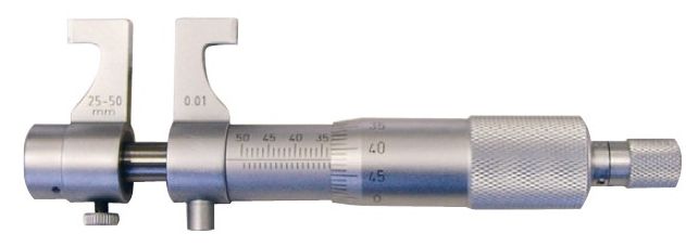

Na díry do 100 mm mám 2-dotykové mikrometry, s těmi se na 0,01 mm dá dělat. Trochu blbě se s nimi pracuje, než najdeš střed. Chtělo by to 3-dotekové, ale to si teda fakt nemůžu dovolit.
Petr Spáčil
Jako naprostý hobík mám třídotekové do 120 mm
Pořiď si dobrá Šupita, Johansonky a vnější mikrometry. Jednak to seženeš i nové , kvalitní ze starých zásob využiješ na hromadu jiných měření a ještě za cenu jednoho toho třídotekáče. Ty třídotekové jsou dobré do větších firem, kde budou nové a procházejí každý rok kontrolou a pracuje s nimi "kde kdo". Třídotekáč nastavíš pouze kontrolním kroužkem, který máš na jeden rozměr a v jiném rozměru už to jisté není. Šupito nastavíš přímo na to co chceš měřit, šupitem změříš i ovalitu, šířku drážky atp., obvykle i v mnohem větší hloubce než třídotekáčem. Jedno šupito má díky nástavcům obrovský rozsah, takže pro rozměry od 20- 150 budeš mít třeba tři. Zkus se v tomhle rozsahu vybavit kvalitními třídotekáči. Omolouvám se za plevelení.
