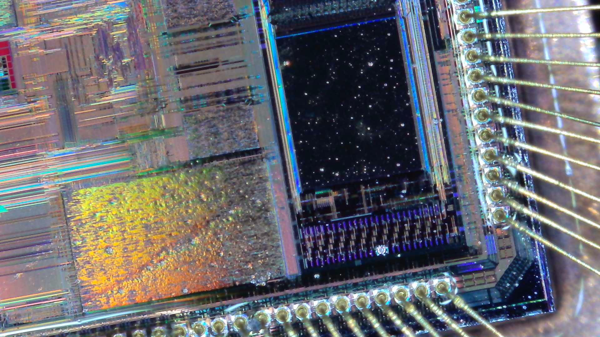

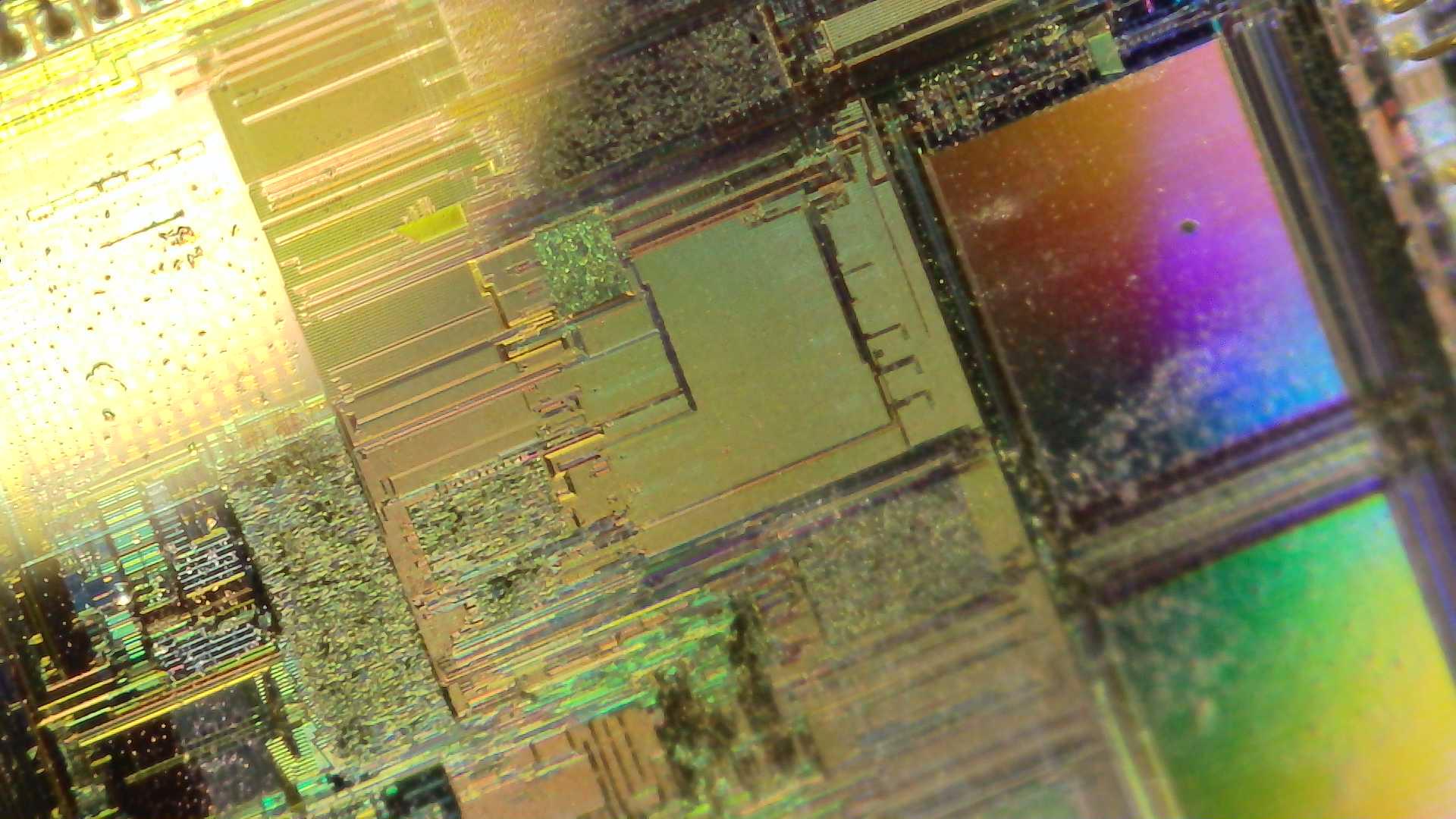

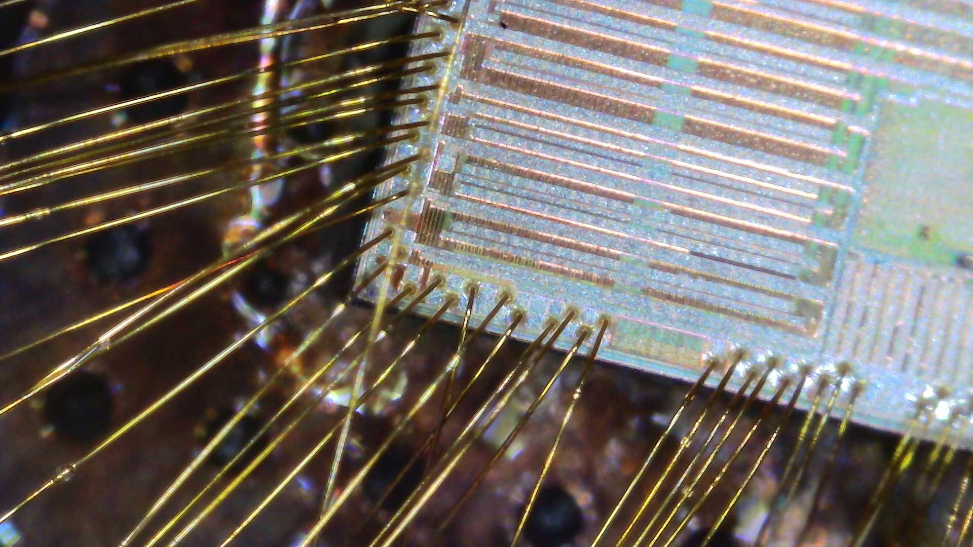

Příspěvek 25. 8. 2025, 6:18
trosku jsem si hral
