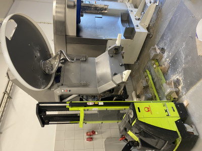

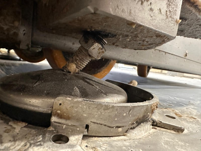

Oprava hnětače těsta přímo v provozu a to ve velmi omezeném prostoru pekárny a za neustálého chodu ostatních hnětačů vedle stojících !!
Sklopná část hnětače , která se sklápí do otočné pojízdné díže se musela zvednout a vyvážit těžiště, aby se hnětač při zvednutí na vidlích nepřeklopil
Debilita dnešních konstruktérů je neuvěřitelná samotný hnětač váží 1200, když se k němu připojí díže která má 600kg má to celé 1800kg a to celé stojí na čtyřech nožičkách které mají obyčejnou závitovou tyč m16 z bláta a stroj jede 360dnu v roce
Obzvlášť přední nožičky jsou velmi zatížené
A tak přední nožičky upadly
Odvrtáni a vytočeni zbytku závitových tyčí M16 Poté převratání 4 otvorů na 17,5 a poté vyříznutí závitu M20 na spodku hnětače Víc jak M20 nešlo udělat kvůli uvnitř navazujícímu prostupu otvoru v konstrukci stroje
Obrovský problém při vrtání řezaní odletující špony neustále odsávání a luxování při práci okolí hnětače i po skončení se vše ještě třikrát přeluxovalo
Nožičky presoustruženy a zavařená závitová tyč M20 pevnost 10,9
Vypadá to tak jednoduše ale zabralo to celý den

To je slušnej hnětač. Kolik to prosím tě pojme těsta ?

Axim píše: 31. 8. 2025, 7:36 Debilita dnešních konstruktérů je neuvěřitelná
Hustý :-) Ale ten konstruktér měl určitě ve škole samé jedničky. Schválně jsem to po něm přepočítal: 1800 kg (díži zanedbáme) krát 9.80665 m/s^2, to je 17651.97 N. Děleno čtyřmi, tak na jednu nožičku připadá 4413 N, dělíme koeficientem bezpečnosti 2, najdeme v tabulkách - a ejhle, M 16 v provedení 4.8 vyhovuje. Určitě by ještě dostal ve škole pochvalu jak mu to jde :-)

Mna by skor zaujimalo, ze co by tam podla vas ten konstrukter mal dat, ked pre nohu M16 vyrobca udava nosnost 1000 kilo?
PS: Kolko rokov ten "novy" hnetac ma?
PPS: Kedze tie nozicky poznam a mam s nimi svoje "dobre" skusenosti, tak ich nepouzivame ako samostatne nosne. Vibracie nezvladaju vobec dobre.
Příspěvky: 23102
31. 8. 2025, 3:55
Oni asi mysli statickych 1000kg v ose sroubu. U toho hnetace je to ovsem jina story.
jean
Příspěvky: 1182
31. 8. 2025, 4:22
Ja viem. nezaistene sa odlomia aj pri preprave v kamione.

Hnětač staří 4roky kupován nový Španělský-Ferneto tuším typ ATI150 nebo ATI200. ??
Ten nový hnětač je v porovnání se starýma cca 30let hnětačema katastrofa
Spousta dalších věcí je nahovno nesmyslné převodovky , které jsou nesmyslně ukotvené k tělu hnětače ,samotný pohon otáčeni díže atd
Tak se vrátím k otázkám
Tuším ze díže je na 160kg těsta průměr nevim plácnu cca 140cm jen jestli nekecám mam dovcu vam to pak vyfotím a zjistím přesně
Jenže ti konstruktéři nedomysleli že:
Zadní nožičky nesou v podstatě jen část váhy samotného hnětače ale přední nožičky nesou nejenom část váhy hnětače ,ale nesou i váhu celé pojízdné díže která se připne k předku hnětače a je to obrovské vyložení dopředu o nějakých cca140cm přes přední nožičky
Navíc ta otočná část díže s těstem cca 400kg , co se otáčí při míchání a tak vznikají odstředivé rázy jak se díže otáčí a navíc další rázy jak hák-kopist míchá zabírá těsto
A to vše váhu a rázy a vibrace musí vynést ty přední nožičky a taky tyto přední upadly.
Samozřejmě když už jsem to dělal tak jsem udělal i ty zadní
Mohl bych ted jezdit po celém světě a stovky a stovky těchto značkových hnětačů ,na počkání všude opravit předělat :-) nejhorší když to člověk dělá poprvé . Když bude dělat tu samou věc po druhé ,tak už ví jak to udělat , co potřebuje odsípá to a je to půl práce

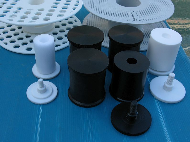

Dlouho, dlouho jsem odolával tiskárnám 3D až jsem se na stará kolena rozhodl, že ji vlasně moc potřebuji :lol:
Dnes jsem si vyrobil závaží do cívek filamentů.
Proč - protože když je na civce málo filamentu tak to v AMS skáče, vrže a způsobuje divné zvuky. :D
Nejtěžší závaží má 333 gramů (bíle velké) jinak ty černé z POM mají cca 220 gramů a to na plynulý chod v AMS stačí.
